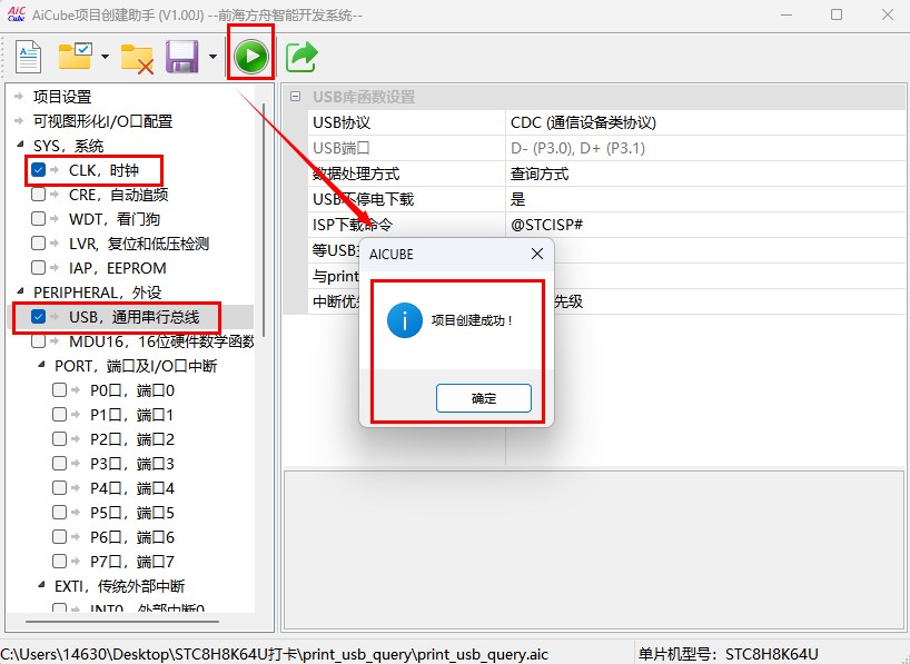

===第一个C语言程序, USB通信,
===使用 AiCube@STC-ISP 智能配置开发工具, STC8H8K64U

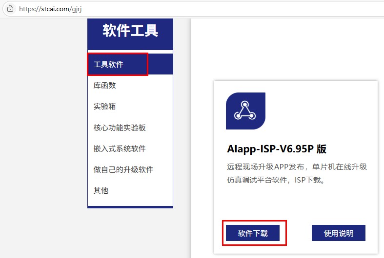

1、从官网www.STCAI.com下载最新下载软件AIapp-ISP-V6.95P

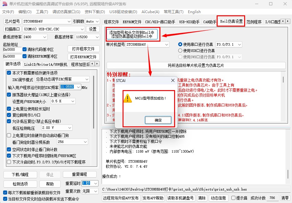

2、利用最新的STC-ISP软件重新添加头文件,打开AiCube

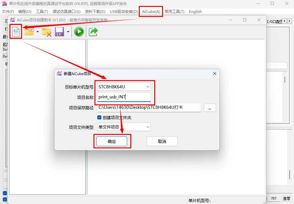

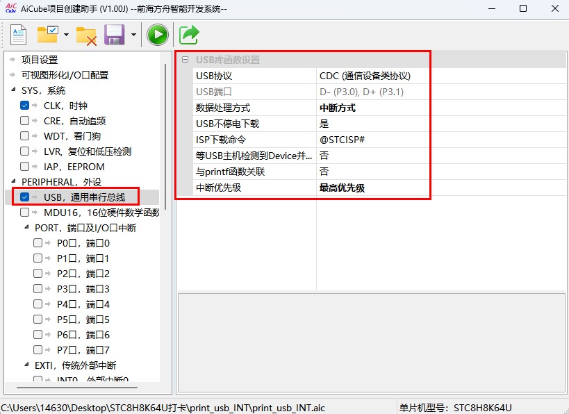

3、创建项目,勾选USB,通用串行总线

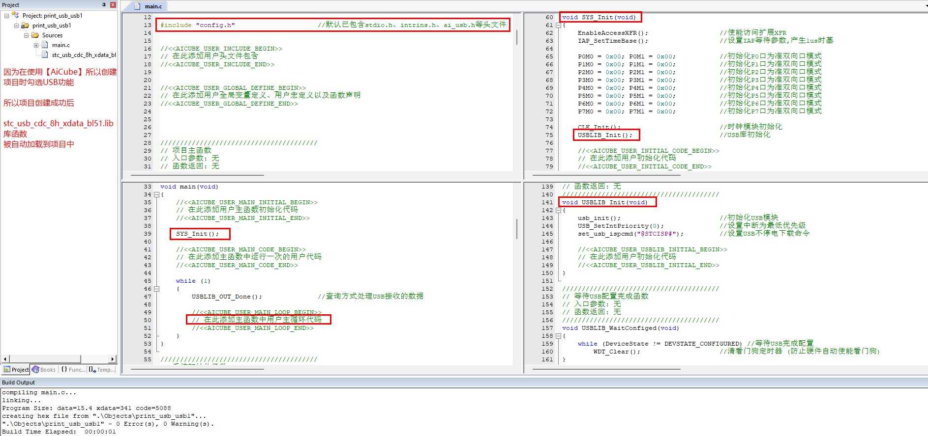

4、在已创建的项目中添加  printf_usb("Hello World !\r\n"),并编译通过
原项目文件
添加程序

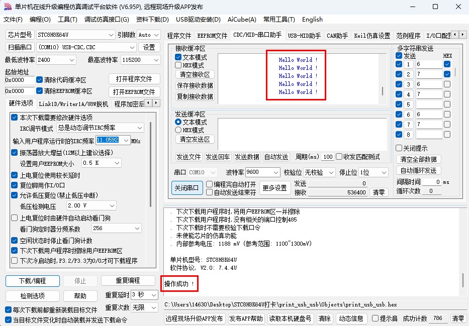

5、下载保存的项目文件到STC8H8K64U实验箱,下载完成,打开串口助手
6、源代码

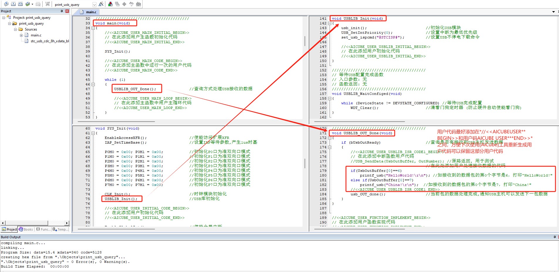

// 在此添加用户文件头说明信息
// 文件名称: main.c
// 文件描述:
// 文件版本: V1.0
// 修改记录:
//   1. (2025-05-19) 创建文件
// 在此添加用户头文件包含
//<<AICUBE_USER_INCLUDE_END>>
// 在此添加用户全局变量定义、用户宏定义以及函数声明
// 项目主函数
// 入口参数: 无
// 函数返回: 无
void main(void)
    // 在此添加用户主函数初始化代码
    SYS_Init();
    // 在此添加主函数中运行一次的用户代码
    while (1)
        //USBLIB_OUT_Done();              //查询方式处理USB接收的数据
        // 在此添加主函数中用户主循环代码
        //直接打印输出"Hello World !\r\n"到主机端的USB-CDC/HID-串口助手
        //取代下面这行AiCube自动生成的语句
// 系统初始化函数
// 入口参数: 无
// 函数返回: 无
void SYS_Init(void)
    // 在此添加用户初始化代码
// 微秒延时函数
// 入口参数: us (设置延时的微秒值)
// 函数返回: 无
void delay_us(uint16_t us)
    do
        NOP(14);                        //(MAIN_Fosc + 500000) / 1000000 - 10
    } while (--us);
// 毫秒延时函数
// 入口参数: ms (设置延时的毫秒值)
// 函数返回: 无
void delay_ms(uint16_t ms)
    uint16_t i;
    do
        i = MAIN_Fosc / 10000;
        while (--i);
    } while (--ms);
// 时钟初始化函数
// 入口参数: 无
// 函数返回: 无
void CLK_Init(void)
    // 在此添加用户初始化代码
// USB库初始化函数
// 入口参数: 无
// 函数返回: 无
void USBLIB_Init(void)
    // 在此添加用户初始化代码
// 等待USB配置完成函数
// 入口参数: 无
// 函数返回: 无
// USB设备接收数据处理程序
// 入口参数: 无
// 函数返回: 无
// bUsbOutReady:USB设备接收数据标志位
// OutNumber:USB设备接收到的数据长度
// UsbOutBuffer:保存USB设备接收到的数据
void USBLIB_OUT_Done(void)
        // 在此添加中断函数用户代码
                                        //在此处添加用户处理接收数据的代码
// 在此添加用户函数实现代码
print_usb_usb.zip (143.13 KB, 下载次数: 47)

发表于 2025-5-19 14:11:16 | 显示全部楼层
3、创建项目,勾选USB,通用串行总线
4、在已创建的项目中添加程序,并编译
原项目文件
添加程序
5、下载程序到实验箱,按下按键6串口发送并接收“Hello World!”,按下按键7串口发送并接收“China!”
6、源代码
// 在此添加用户文件头说明信息
// 文件名称: main.c
// 文件描述:
// 文件版本: V1.0
// 修改记录:
// 在此添加用户头文件包含
// 项目主函数
// 入口参数: 无
// 函数返回: 无
void main(void)
    // 在此添加用户主函数初始化代码
    SYS_Init();
    while (1)
        // 在此添加主函数中用户主循环代码
// 系统初始化函数
// 入口参数: 无
// 函数返回: 无
void SYS_Init(void)
    // 在此添加用户初始化代码
// 微秒延时函数
// 函数返回: 无
    do
    } while (--us);
// 毫秒延时函数
// 函数返回: 无
    uint16_t i;
    do
        while (--i);
    } while (--ms);
// 时钟初始化函数
// 入口参数: 无
// 函数返回: 无
void CLK_Init(void)
    // 在此添加用户初始化代码
// USB库初始化函数
// 入口参数: 无
// 函数返回: 无
    // 在此添加用户初始化代码
// 等待USB配置完成函数
// 入口参数: 无
// 函数返回: 无
// USB设备接收数据处理程序
// 入口参数: 无
// 函数返回: 无
        // 在此添加中断函数用户代码
                                        //在此处添加用户处理接收数据的代码
        if(UsbOutBuffer[0]==6)
        else if(UsbOutBuffer[0]==7)
            printf_usb("China!\r\n");  //如接收到的数据包的第0个字节是7,打印“China!"
// 在此添加用户函数实现代码
print_usb_query.zip (143.39 KB, 下载次数: 61)
3、创建项目,勾选USB,通用串行总线
4、在已创建的项目中添加程序,并编译
原项目文件
添加程序
5、下载程序到STC8H8K64U实验箱,下载成功,打开串口
6、源代码
// 在此添加用户文件头说明信息
// 文件名称: main.c
// 文件描述:
// 文件版本: V1.0
// 修改记录:
// 在此添加用户头文件包含
// 项目主函数
// 入口参数: 无
// 函数返回: 无
void main(void)
    // 在此添加用户主函数初始化代码
    SYS_Init();
    while (1)
        // 在此添加主函数中用户主循环代码
// 系统初始化函数
// 入口参数: 无
// 函数返回: 无
void SYS_Init(void)
    // 在此添加用户初始化代码
// 微秒延时函数
// 函数返回: 无
    do
    } while (--us);
// 毫秒延时函数
// 函数返回: 无
    uint16_t i;
    do
        while (--i);
    } while (--ms);
// 时钟初始化函数
// 入口参数: 无
// 函数返回: 无
void CLK_Init(void)
    // 在此添加用户初始化代码
// USB库初始化函数
// 入口参数: 无
// 函数返回: 无
    // 在此添加用户初始化代码
// 等待USB配置完成函数
// 入口参数: 无
// 函数返回: 无
// USB设备接收数据中断回调程序
// 入口参数: 无
// 函数返回: 无
    // 在此添加中断函数用户代码
                                        //在此处添加用户处理接收数据的代码
        if (UsbOutBuffer[0] == 6)
            printf_usb("Hello World !\r\n"); //接收到数据6后打印“HelloWorld!”
      else if (UsbOutBuffer[0] == 7)
           printf_usb("China !\r\n");      //接收到数据7后打印“China!”
// 在此添加用户函数实现代码
print_usb_INT.zip (142.97 KB, 下载次数: 46)
