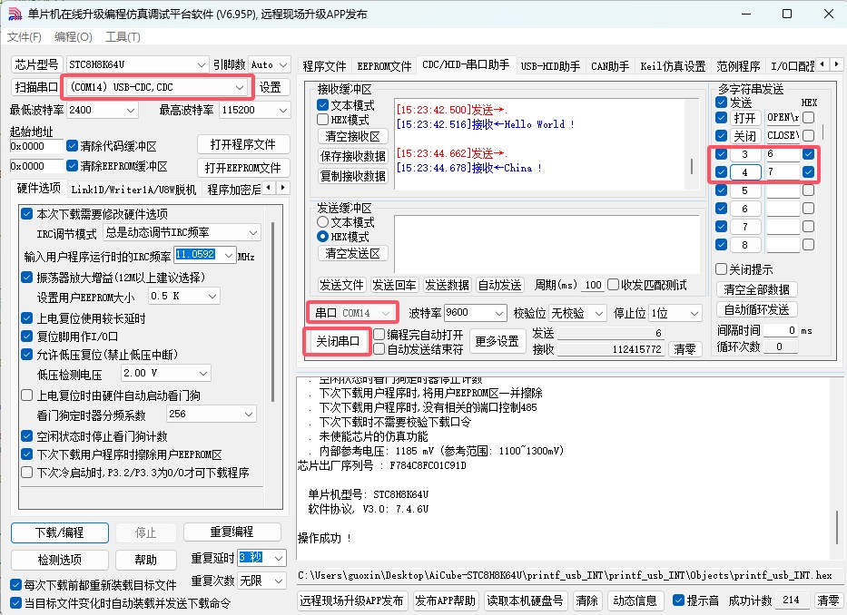

241

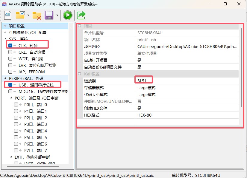

===使用 AiCube@STC-ISP 智能配置开发工具, STC8H8K64U

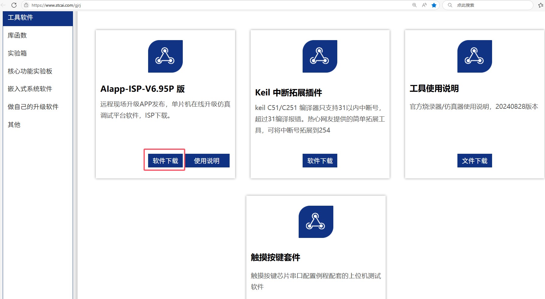

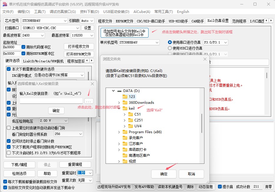

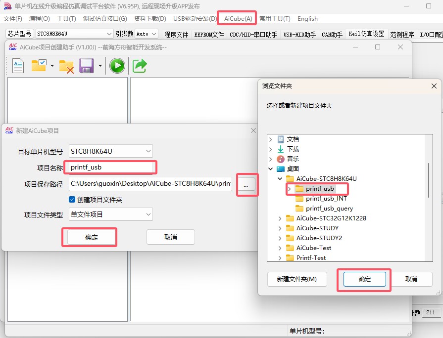

1.打开官方网站 https://www.stcai.com/ 下载最新的 AIapp-ISP V6.95P版软件
2.重新安装Keil驱动和头文件
3.新建AiCube项目
4.自动生成的KEIL文件如下
5.添加程序:printf_usb("Hello World !\r\n");  编译通过
6.测试效果

发表于 2025-5-19 14:08:05 | 显示全部楼层

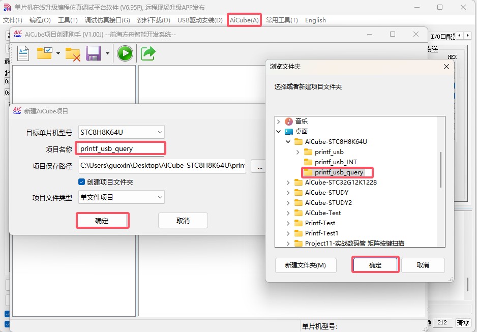

2.重新安装Keil驱动和头文件
3.新建AiCube项目
4.自动生成的KEIL项目
添加如下程序

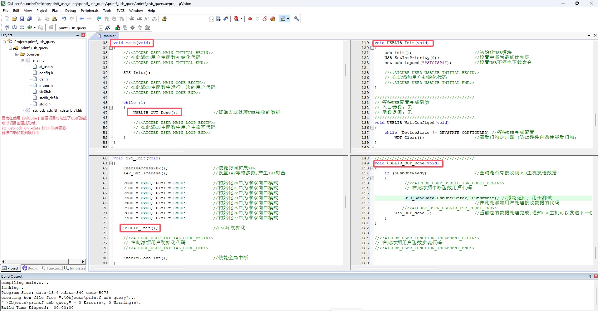

if (UsbOutBuffer[0] == 8)
printf_usb("Hello World !\r\n"); //如接收到的数据包的第0个字节是6,打印“HelloWorld!”
else if(UsbOutBuffer[0] == 9)
printf_usb("China !\r\n");      //如接收到的数据包的第0个字节是7,打印“China!”
编译通过
5.测试效果
6.源代码

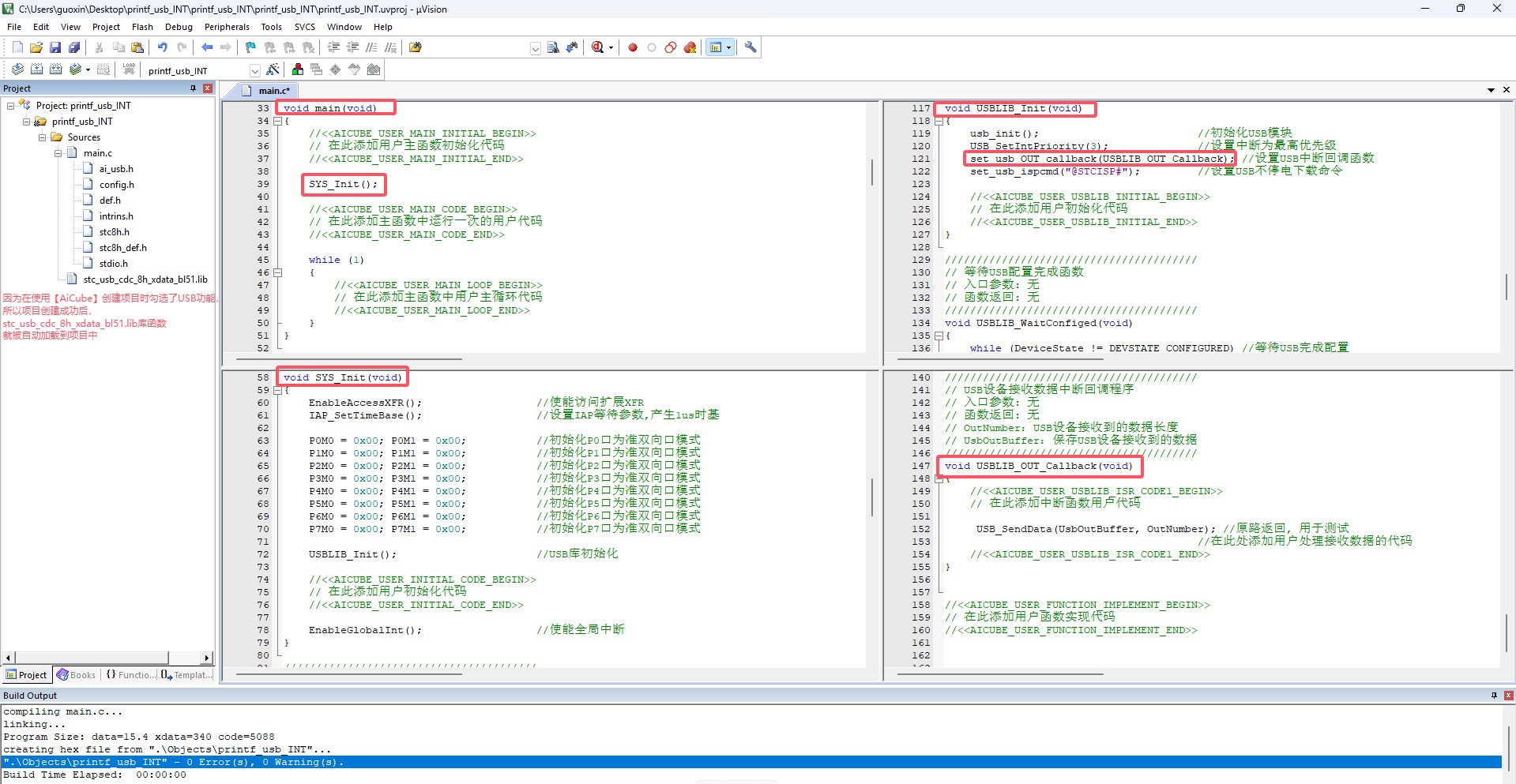

发表于 2025-5-19 14:08:56 | 显示全部楼层

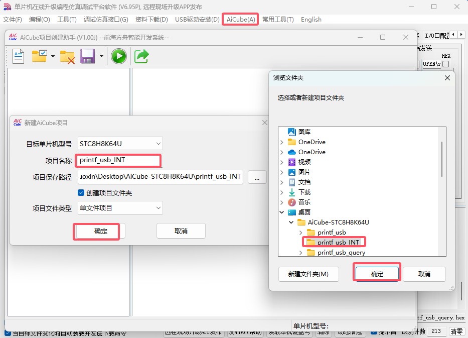

2.重新安装Keil驱动和头文件
3.新建AiCube项目

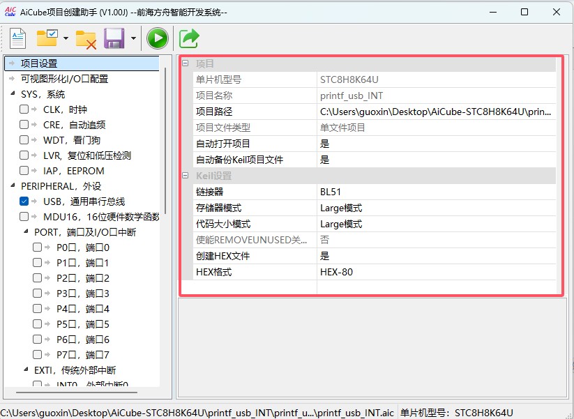

4.Aicube自动生成的Keil项目
添加如下程序
if (UsbOutBuffer[0] == 1)
else if(UsbOutBuffer[0] == 2)
printf_usb("China !\r\n");      //如接收到的数据包的第0个字节是7,,打印“China!”
编译通过
5.测试效果
6.源代码
