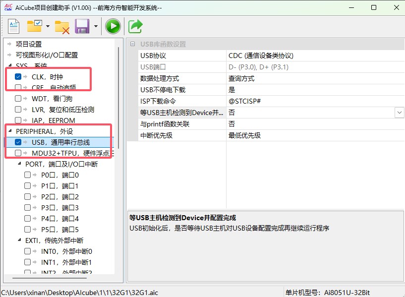

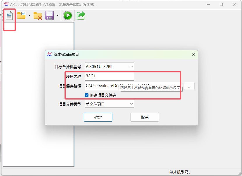

1、点击Aicube,创建项目名称
2、创建项目名称,点击下一步
3、勾选USB,通用串行总线,并点击创建项目
4、在代码中添加  printf_usb("Hello World !\r\n");点击编译
5、测试截图
6、代码

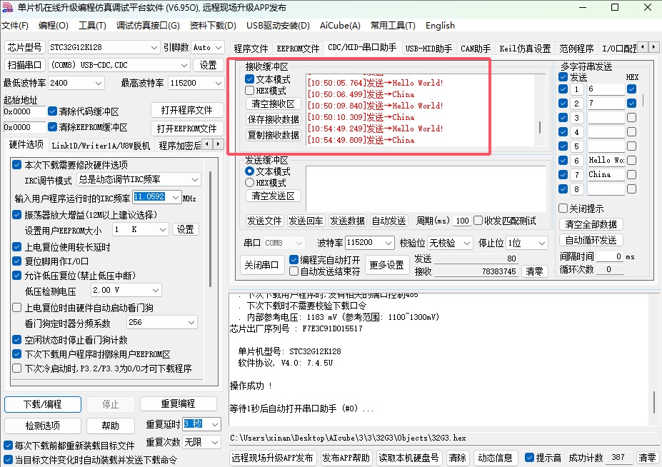

1、在STC-ISP软件中打开AiCube工具
2、创建项目
3、勾选CLK、时钟,USB、通用串行总线。点击创建、即成功创建
4、代码截图
5、检测截图
6、代码

        if (UsbOutBuffer[0] == 6)
               printf_usb("Hello World !\r\n"); //接收到数据6后打印“HelloWorld!”
        else if(UsbOutBuffer[0] == 7)
               printf_usb("China !\r\n");      //接收到数据7后打印“China!”                              //在此处添加用户处理接收数据的代码
// 在此添加用户函数实现代码

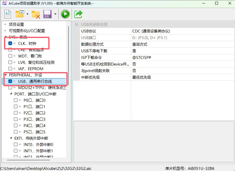

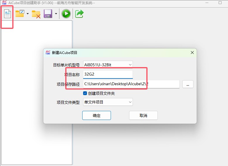

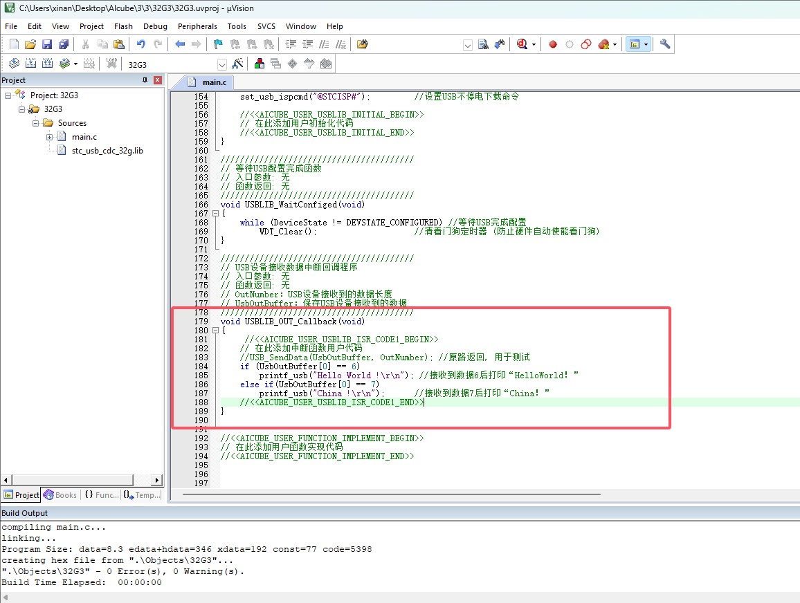

1.在STC-ISP软件中打开AiCube工具
2.创建项目名称,点击确定
3.勾选CLK、时钟,USB、通用串行总线
数据处理方式为中断方式,保存项目并生成代码
4.代码截图
5.测试截图
6.代码
// 在此添加用户文件头说明信息
// 文件名称: main.c
// 文件描述:
// 文件版本: V1.0
// 修改记录:
//   1. (2025-05-17) 创建文件
// 在此添加用户头文件包含
//<<AICUBE_USER_INCLUDE_END>>
// 在此添加用户全局变量定义、用户宏定义以及函数声明
// 项目主函数
// 入口参数: 无
// 函数返回: 无
void main(void)
    // 在此添加用户主函数初始化代码
    SYS_Init();
    // 在此添加主函数中运行一次的用户代码
    while (1)
        // 在此添加主函数中用户主循环代码
// 系统初始化函数
// 入口参数: 无
// 函数返回: 无
void SYS_Init(void)
    // 在此添加用户初始化代码
// 微秒延时函数
// 入口参数: us (设置延时的微秒值)
// 函数返回: 无
void delay_us(uint16_t us)
    do
    } while (--us);
// 毫秒延时函数
// 入口参数: ms (设置延时的毫秒值)
// 函数返回: 无
void delay_ms(uint16_t ms)
    uint16_t i;
    do
        i = MAIN_Fosc / 6000;
        while (--i);
    } while (--ms);
// 时钟初始化函数
// 入口参数: 无
// 函数返回: 无
void CLK_Init(void)
    // 在此添加用户初始化代码
// USB库初始化函数
// 入口参数: 无
// 函数返回: 无
void USBLIB_Init(void)
    // 在此添加用户初始化代码
// 等待USB配置完成函数
// 入口参数: 无
// 函数返回: 无
// USB设备接收数据中断回调程序
// 入口参数: 无
// 函数返回: 无
// OutNumber:USB设备接收到的数据长度
// UsbOutBuffer:保存USB设备接收到的数据
        else if (UsbOutBuffer[0] == 7)
// 在此添加用户函数实现代码
