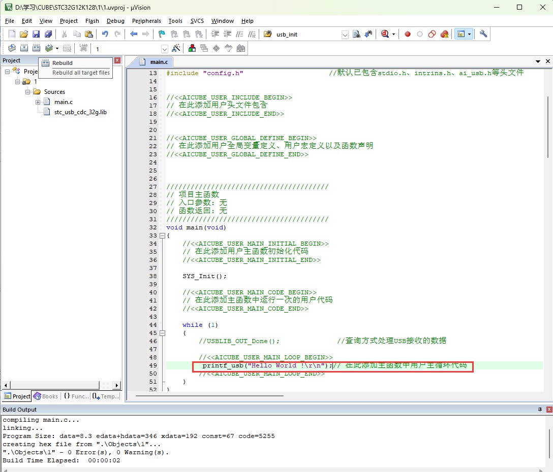

===第一个C语言程序, USB通信,

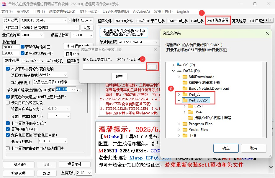

1、到官网https://www.stcai.com/gjrj下载最新的软件: AIapp-ISP V6.95O

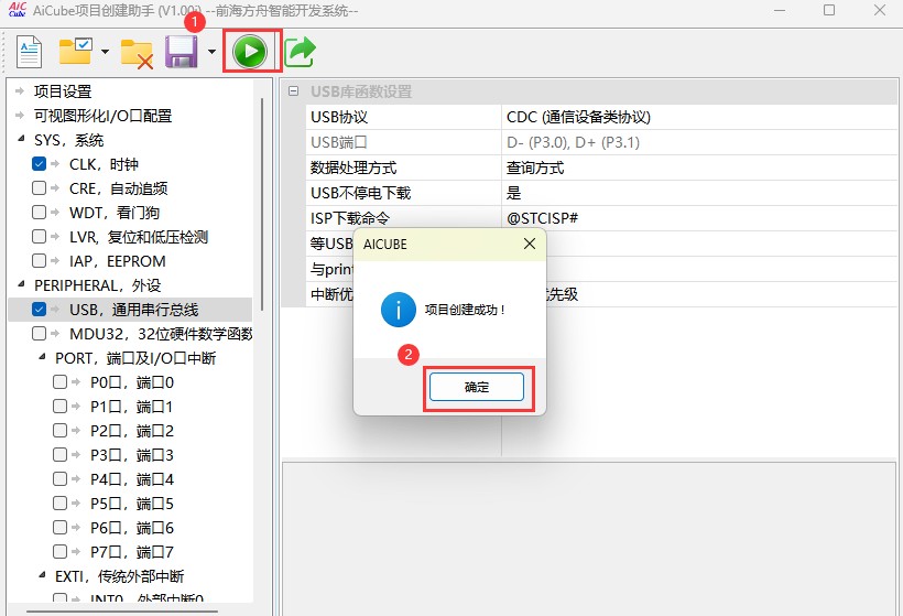

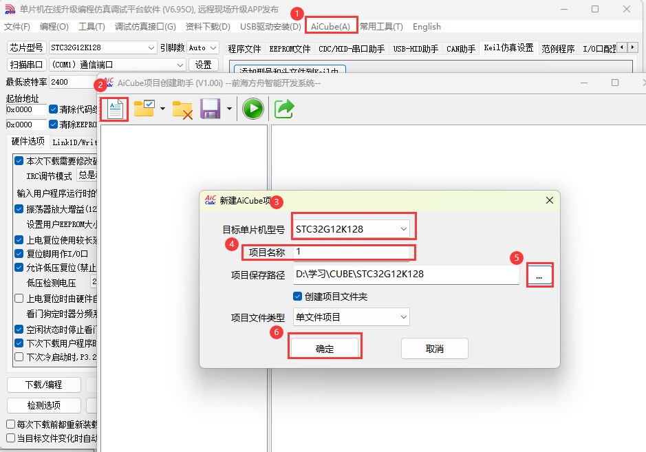

2、添加型号和头文件至keil中
3、在AIapp-ISP软件中打开AiCube,创建项目名称,点击确定
4、勾选“USB,通用串行总线”,创建项目
5、添加程序,编译

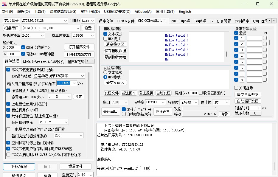

6、连接STC32G12K128实验箱,按住INT0不松,按一下on/off键后松开,松开INT0,扫描串口显示“(HID1)USB-Writer”,进入USB下载模式
   打开刚刚保存的Hex文件,点击下载。可看见CDC/HID-串口助手一直在打印“Hello World !”
7、源代码
// 在此添加用户文件头说明信息
// 文件名称: main.c
// 文件描述:
// 文件版本: V1.0
// 修改记录:
//   1. (2025-05-17) 创建文件
// 在此添加用户头文件包含
//<<AICUBE_USER_INCLUDE_END>>
// 在此添加用户全局变量定义、用户宏定义以及函数声明
// 项目主函数
// 入口参数: 无
// 函数返回: 无
void main(void)
    // 在此添加用户主函数初始化代码
    SYS_Init();
    // 在此添加主函数中运行一次的用户代码
    while (1)
        //USBLIB_OUT_Done();              //查询方式处理USB接收的数据
         printf_usb("Hello World !\r\n");// 在此添加主函数中用户主循环代码

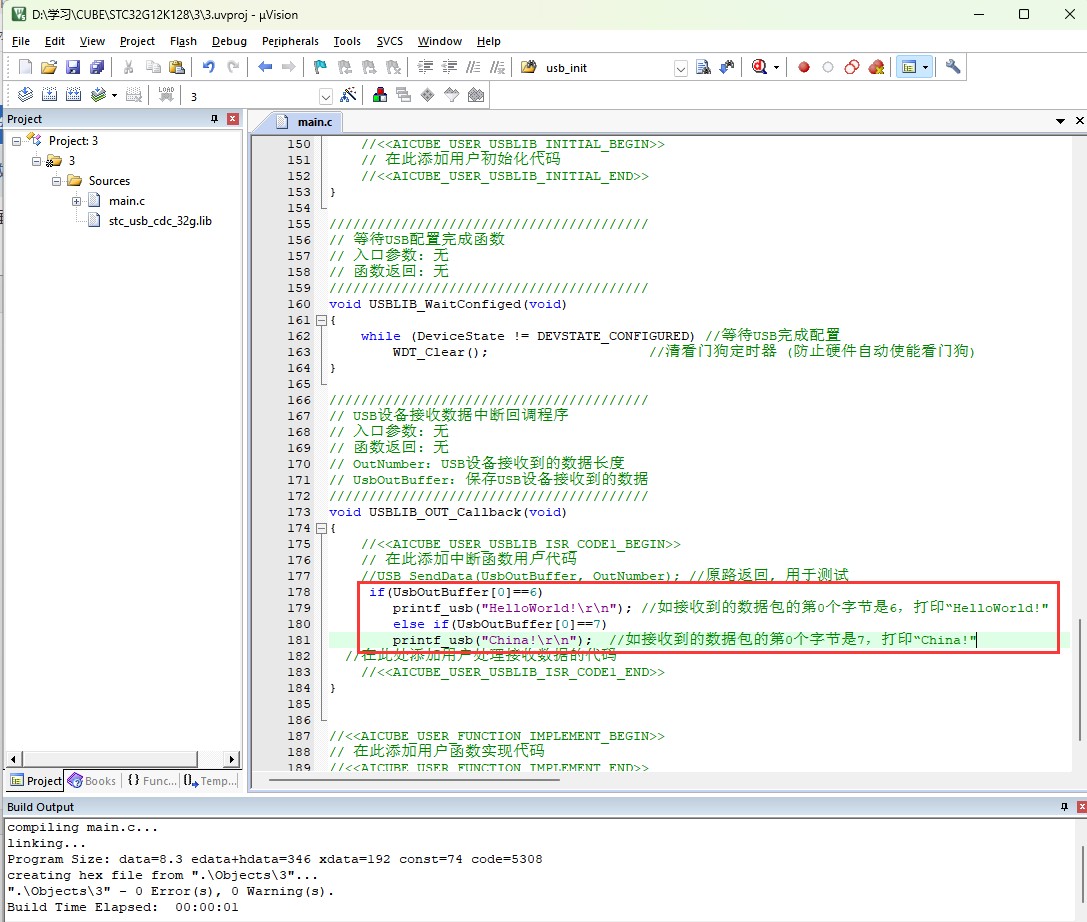

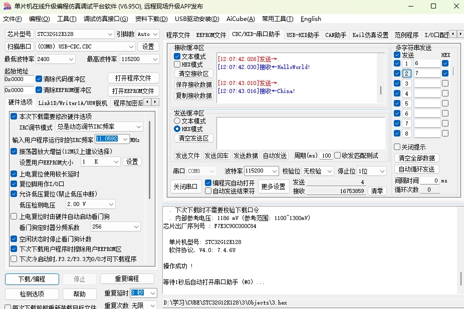

===第二个C语言程序, USB通信,查询方式

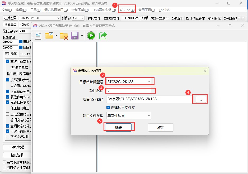

1、在AIapp-ISP软件中打开AiCube,创建项目名称,点击下一步
2、勾选“CLK、时钟”,“USB、通用串行总线”,创建项目
3、在代码中添加  关键代码
4、连接STC32G12K128实验箱,按住INT0不松,按一下on/off键后松开,松开INT0,扫描串口显示“(HID1)USB-Writer”,进入USB下载模式
   打开刚刚保存的Hex文件,点击下载。按下按键6串口发送并接收“Hello World!”,按下按键7串口发送并接收“China!”
5、源代码

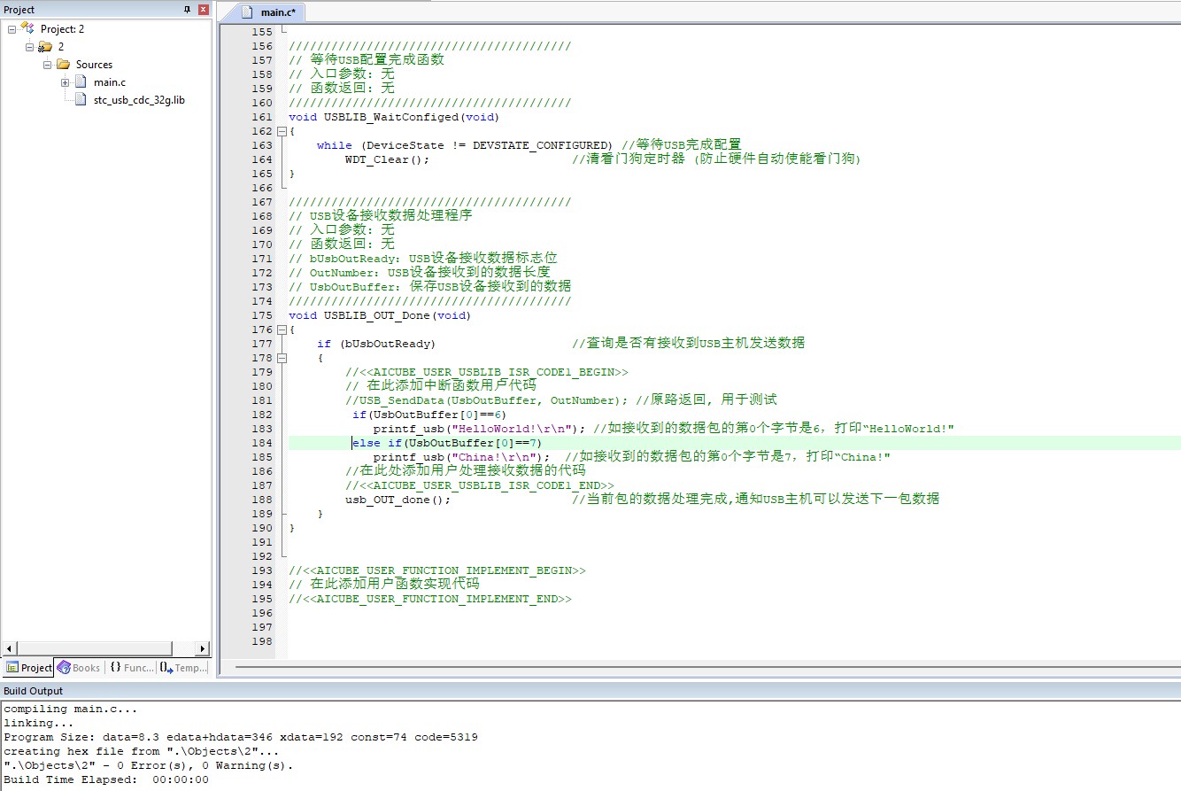

void USBLIB_OUT_Done(void)
        // 在此添加中断函数用户代码
         if(UsbOutBuffer[0]==6)
         else if(UsbOutBuffer[0]==7)
                printf_usb("China!\r\n");  //如接收到的数据包的第0个字节是7,打印“China!"
                                //在此处添加用户处理接收数据的代码
// 在此添加用户函数实现代码
