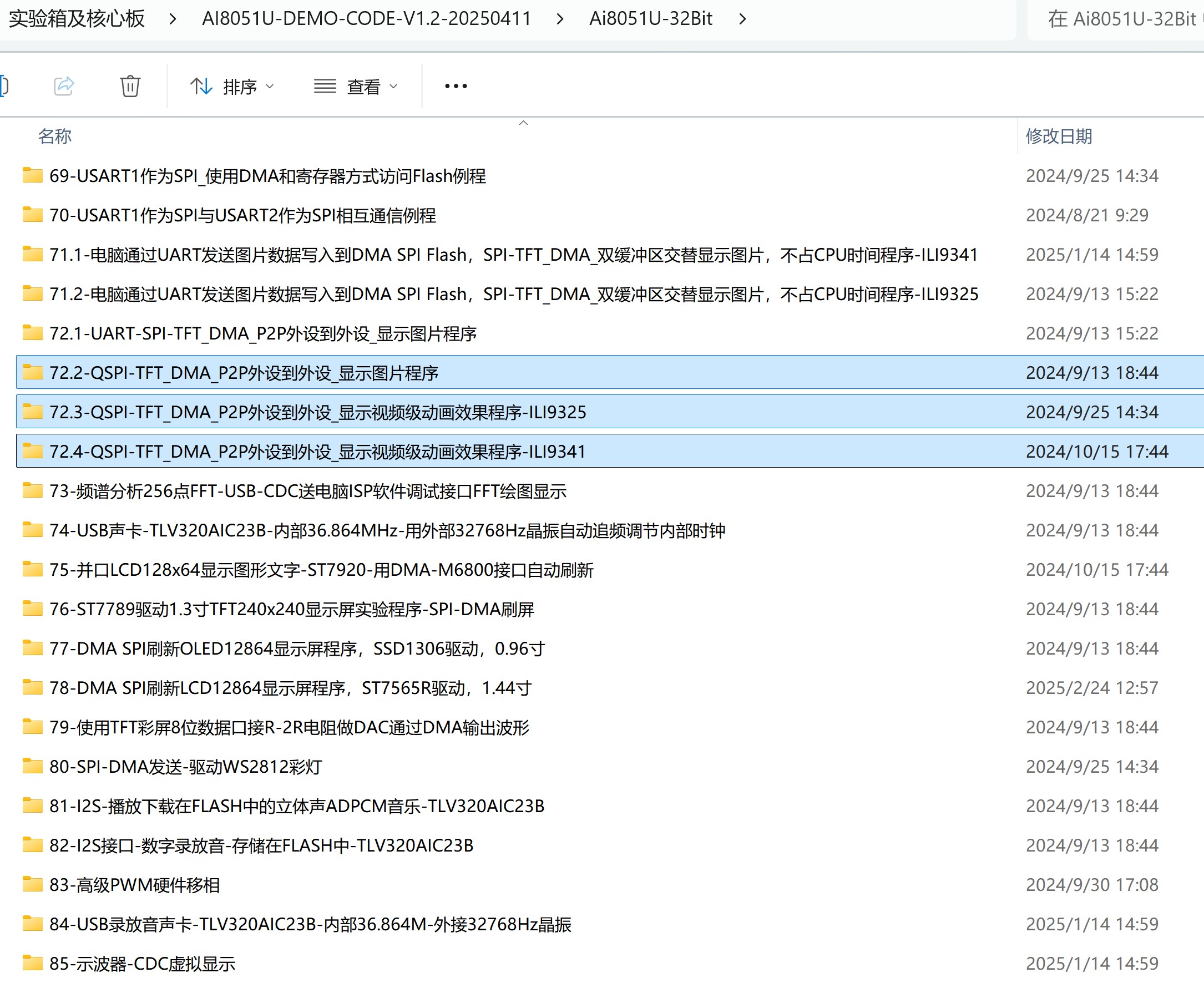

发表于 2025-6-18 15:55:03 | 显示全部楼层
官方的猫抓老鼠的程序就是QSPI,P2P,彩屏参考程序
===先仿造这个程序来做

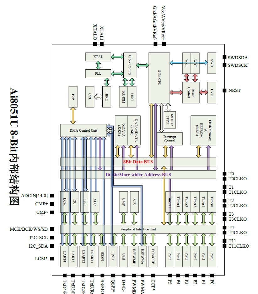

发表于 2025-7-28 13:43:39 | 显示全部楼层
C_w*** 发表于 2025-6-24 09:39
中断里,先清除状态,再NEXT试试
大佬,我这由三个问题,希望解惑:
1.从这张图中可以看出DMA control unit 直接控制了LCM、I2C、I2S、ADC和UART、QSPI,而Peripheral Interface Unit没有连线,那么可以认为DMA不可以直接控制P0到P5这个GPIO的引脚吗?
2.因为我现在遇到一个问题:原来用模拟I8080驱动点阵液晶屏,后来想通过DMA单独模拟I8080传输,最后发现貌似,DMA应该不能使用P0到P5口对吧?
3.如果非要用DMA控制I8080,则需要使用LCM_DMA,就没有其他别的方法了,是吗?
1、DMA不能直接读写IO,必须使用DMA支持的模块才行。 2、DMA操作8080总线的LCD屏(包括彩色和黑白LCD),一定要通过“TFT彩屏DMA”来实现。 3、同上面2点说明。 您也可以通过SPI DMA操作SPI接口的屏。  详情 回复 发表于 2025-7-28 14:20
  • 打卡总天数:394
  • 最近打卡:2026-07-05 12:28:34
7889
16831
发表于 2025-7-28 14:20:27 | 显示全部楼层
孙*** 发表于 2025-7-28 13:43
大佬,我这由三个问题,希望解惑:
1.从这张图中可以看出DMA control unit 直接控制了LCM、I2C、I2S、AD ...
3、同上面2点说明。
  • 打卡总天数:313
  • 最近打卡:2026-07-01 15:49:52
109
701
701
发表于 2025-7-28 14:24:46 | 显示全部楼层
2、DMA操作8080总线的LCD屏(包括彩色和黑白LCD), ...
谢谢 解惑
