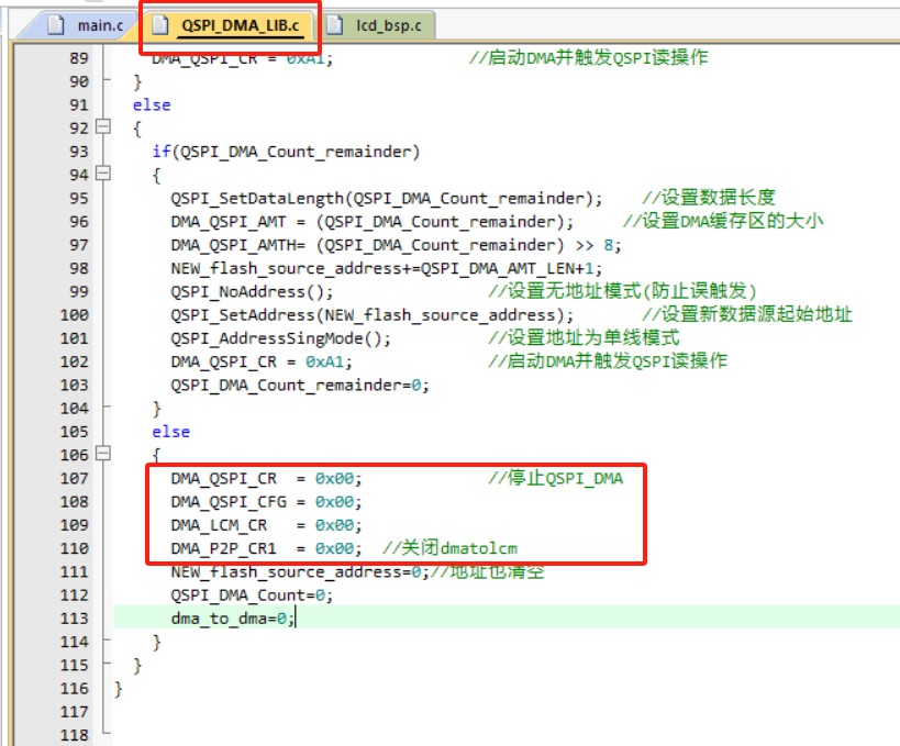

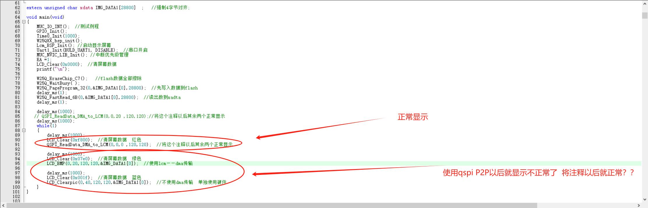

之前只能调用一次的原因找到了,但是还有新问题,
调用qpsi p2p lcm 以后再调用  硬件的lcm 或者lcm dma 显示的图片均不正确 ,
每个函数单独调用显示都正常,就是不能混用  ,原因肯定跟开启qpsi有关系。

是这样的,开启P2P后,此时会一直占用LCM外设,如果再进行LCM操作,就会出现问题 想要解决这个问题,可以在LCM和LCM-DMA中,先关闭P2P功能再操作,就可以了 (将DMA_P2P_CR1置0即可)  详情 回复 发表于 2025-6-17 17:14
  • 打卡总天数:738
  • 最近打卡:2026-07-04 20:08:40
138
3676
9445
9445
发表于 2025-6-17 17:14:03 | 显示全部楼层
会飞*** 发表于 2025-6-17 16:54
之前只能调用一次的原因找到了,但是还有新问题,调用qpsi p2p lcm 以后再调用  硬件的lcm 或者lcm dma 显 ...
(将DMA_P2P_CR1置0即可)

发表于 2025-6-18 08:28:20 | 显示全部楼层
想要解决这个问题,可以 ...
中断结束的时候不是已经关过了吗,DMA_P2P_CR1已经关了呀
我仔细看了一下,你说的对 至于为什么调用p2p后其他的操作方式失效,可能是操作了LCM相关寄存器,然后后面调用的时候又没有复原导致的 我看了一下暂时没看出来哪里有问题,不过你可以尝试在lcm和lcm-dma方式前,重  详情 回复 发表于 2025-6-18 10:23

发表于 2025-6-18 10:23:27 | 显示全部楼层
我仔细看了一下,你说的对
我看了一下暂时没看出来哪里有问题,不过你可以尝试在lcm和lcm-dma方式前,重新初始化一下lcm_init 然后看一下是否还异常
如果此时好了的话,就逐行删减一下来定位是哪一句起作用了

发表于 2025-6-18 10:48:46 | 显示全部楼层
王*** 发表于 2025-6-18 10:23
我仔细看了一下,你说的对
至于为什么调用p2p后其他的操作方式失效,可能是操作了LCM相关寄存器,然后 ...
delay_ms(1000);
                LCD_Clear(0xf800);  //清屏幕数据  红色
                QSPI_ReadData_DMA_to_LCM(0,0,0 ,120,120);  //将这个注释以后其余两个正常显示
                Lcm_Lib_Init();
                Lcm_dma_Lib_Init();  //LCM_DMA管理
                W25QXX_bsp_init();
                delay_ms(1000);
                LCD_Clear(0x07e0);  //清屏幕数据  绿色
                LCD_BMP(0,20,120,120,&IMG_DATA1[0]);  //使用lcm——dma传输
一样的 LCD_BMP函数会出现显示异常
