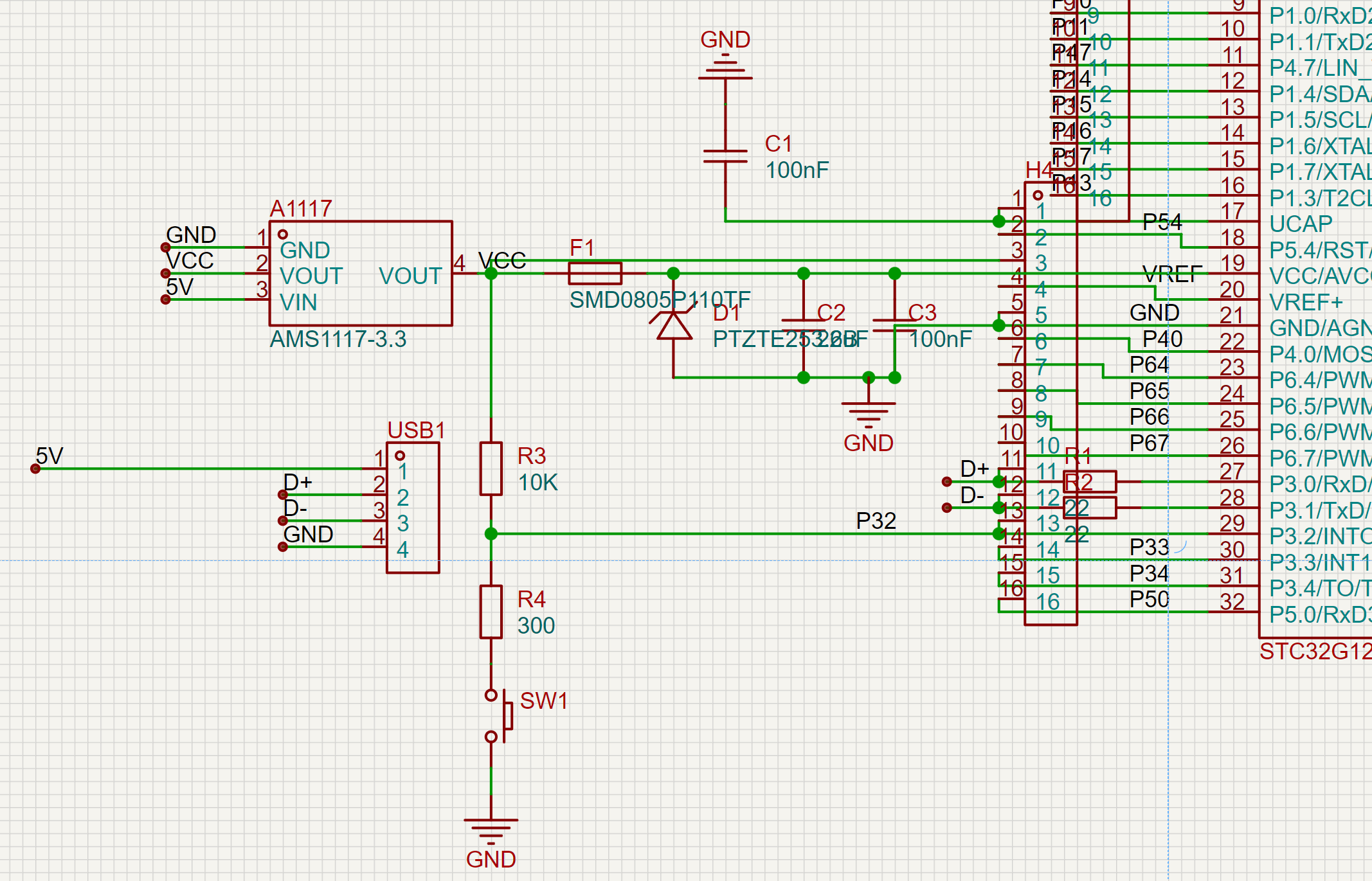

为什么usb不识别,直接接usb就是“无法识别”

首先你这个图电路不全,usb接口都没看到,不好分析
其次,建议使用屠龙刀的电路先把开关mos的电路都加上,方便下载调试,后期做产品在删掉也不迟
最后VCC GND那里冒烟,这个问题直接万用表量一下LDO输出电压

STC8H8K64U和STC32G12K128两款芯片的USB下载功能和USB调试仿真以及USB的CDC串口没有问题,我都测试过了。熟悉了觉得非常好用。遇到的问题就是USB线要用对!当然做板子要按技术手册要求布线!

问题已经解决了,谢谢大家。下面进入下一阶段的学习。
