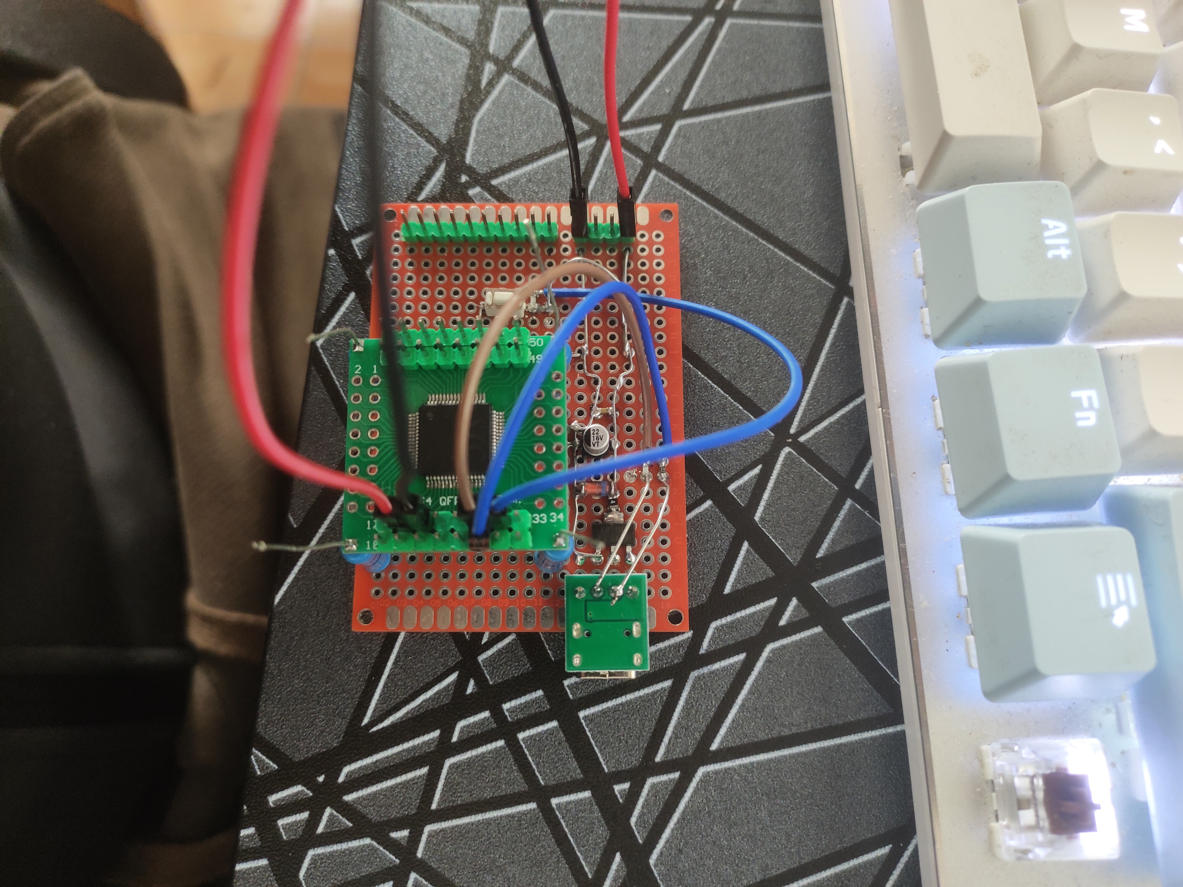

郁闷啊,难道又烧了?

 楼主| 发表于 2023-4-13 08:29:29 来自手机 | 显示全部楼层
外挂电容0.1uf 也接了,在背面

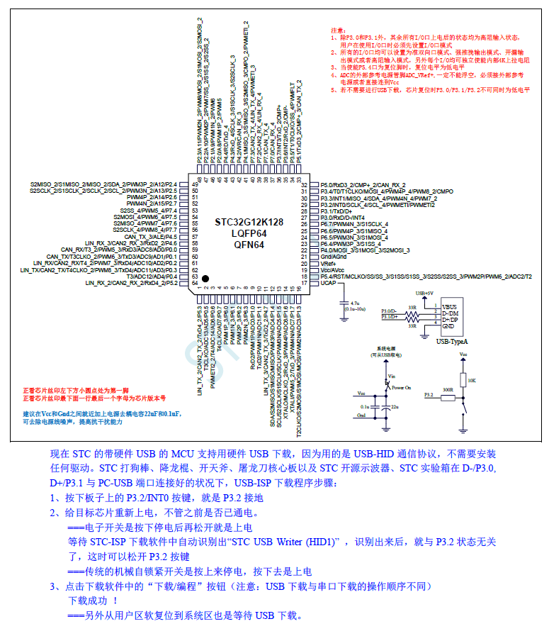

发表于 2023-4-14 11:49:40 | 显示全部楼层
第17脚UCAP - USB内核电源稳压脚。 要接电容0.1uf - 10uF。
STC 实验箱在D-/P3.0, D+/P3.1 与PC-USB 端口连接好的状况下,USB-ISP 下载程序步骤:
1、按下板子上的P3.2/INT0 按键,就是P3.2 接地
2、给目标芯片重新上电,不管之前是否已通电。
===电子开关是按下停电后再松开就是上电
等待STC-ISP 下载软件中自动识别出“STC USB Writer (HID1)” ,识别出来后,就与P3.2 状态无关了,这时可以松开P3.2 按键
===传统的机械自锁紧开关是按上来停电,按下去是上电
3、点击下载软件中的“下载/编程”按钮(注意:USB 下载与串口下载的操作顺序不同)
下载成功 !
===另外从用户区软复位到系统区也是等待USB 下载。

 楼主| 发表于 2023-4-14 19:58:12 | 显示全部楼层
最近每天晚上研究USB下载到很晚,昨天下午头疼无力,去医院看,说是太劳累了。
目前大概做了5块转接板,其中又一个是可以进入USBHID的。说明电路没问题。
我的电烙铁是开关电源24v供电,量表笔和地有AC 25V电压,怀疑是开关电源漏电造成的,明天换12V电源适配器试一下,再来汇报。

 楼主| 发表于 2023-4-16 10:16:15 | 显示全部楼层
D+ D-反接后识别了,但是大概几十秒后,VCC GND那里冒烟了。
p32电压2.6 按下按钮后电压0.6
