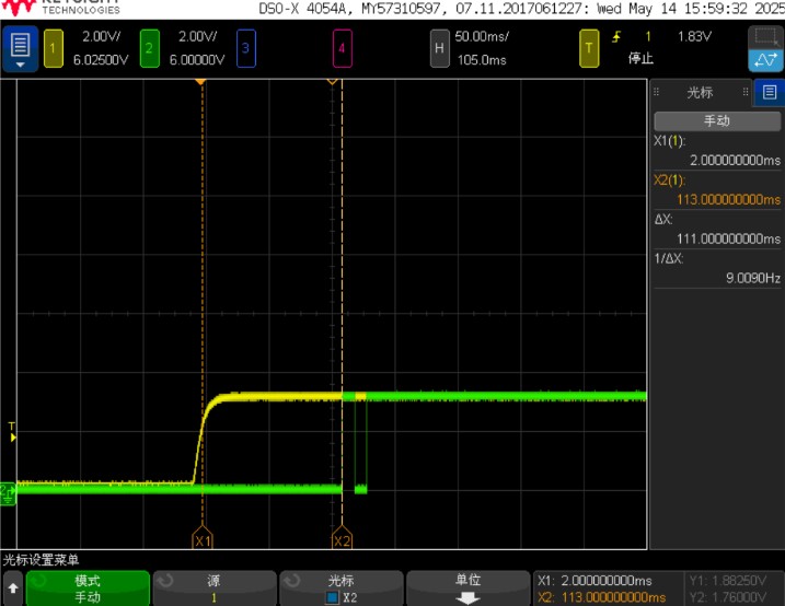

5V工作电压下单片机启动时间长最少可以做到12ms,3.3V工作电压下单片机启动时间长最少需要111ms,如图:

我没有明白管理员回复什么意思? 我5V供电情况下能做到12ms的启动时间,说明以下两点肯定是满足了,
1.没有勾选上电复位使用较长的延时;
2.勾选了下次冷启动时,P3.2/P3.3为0/0才可下载程序。
同一块板子,相同的程序,使用内部24M时钟。只是MCU供电电压由5V更改成3.3V,启动时间就变长了,这到底是什么原因引起的?

测试过几片了,都差不多,我觉得如果相差个几ms,有可能是个体差异,相差100ms不可能是个体差异造成的。
