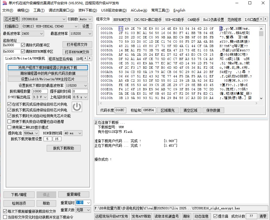

在这个页面是已经程序加密了,点下载/编程是可以在线烧录的,但在U8W脱机页面下点“将用户程序下载到编程器以供脱机下载”,也显示操作成功了,但用编程器与主板串口联好后,点Key1按扭也能看到跑马灯闪烁,就是软件没有烧录成功,我的需求是我生成的.hex文件通过ISP“程序加密后传输”加密后用U8W编程器脱机烧录,请大神指导一下怎么操作,或我哪里操作的不对?感谢!!

针对您描述的U8W编程器脱机烧录问题,结合加密传输功能的使用场景,以下是系统性排查与解决方案:
一、核心问题定位
根据现象描述,脱机烧录后硬件有初步响应(跑马灯闪烁),但软件未显示成功,可能存在以下环节异常:
1. 加密配置未完全同步至脱机模式
2. 脱机烧录流程未兼容加密传输协议
3. 烧录后校验机制失效
4. 硬件接口或时序兼容性问题
二、关键操作步骤验证
1. 加密流程完整性检查
ISP加密配置
  确保在ISP工具中勾选“程序加密后传输”时,已正确绑定目标芯片型号,并生成与U8W编程器兼容的加密算法库(.lib或.bin格式)。部分加密方案需额外导入授权密钥文件至编程器。
Hex文件格式兼容性
  验证加密后的Hex文件是否包含完整的地址段(包含中断向量表、加密标识位)。建议使用Hex查看工具(如Hex Editor Neo)检查文件末尾是否包含加密标记(如厂商定义的特定校验码)。
2. 脱机烧录配置同步
用户程序下载到编程器
  在U8W软件中执行“将用户程序下载到编程器以供脱机下载”前,需确认:
勾选“包含加密配置”选项(部分版本需手动加载加密算法库)。
选择与在线烧录相同的芯片型号及封装参数。
若加密依赖芯片唯一ID(UID),需在脱机设置中启用“动态加密绑定”模式。
脱机烧录参数设置
  进入U8W脱机页面后,需手动配置:
通信接口:选择与目标板匹配的接口(如SWD、JTAG或UART-ISP)。
时钟速率:脱机模式下建议降低至在线烧录速率的80%(避免时序冲突)。
复位控制:启用“软复位+硬复位”组合模式,确保芯片进入烧录状态。
3. 烧录后校验与调试
自动校验功能
  在U8W脱机设置中,强制开启“烧录后全片校验”选项。若校验失败,可能因:
加密算法未正确匹配(在线/脱机模式算法库不一致)。
目标芯片Flash锁定位未解除(需检查芯片保护位配置)。
调试信息捕获
  连接U8W至PC,通过日志模式查看脱机烧录过程。重点关注:
加密握手信号(如“Encryption Handshake OK”)。
Flash写入进度(对比Hex文件大小与实际写入量)。
4. 硬件兼容性排查
供电与信号质量
  脱机烧录时,目标板需独立供电(避免编程器供电不足)。测量VCC电压波动范围(需

没有看明白,能否远程帮忙看看
