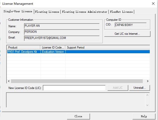

为何我编译生成的hex文件那么大?

erci*** 发表于 2025-5-12 16:04
上面这个工程直接重新编译,是没有空白区的。
可以录屏看看你的完整配置和操作
10楼是录屏,麻烦您有时间指点一下
keil环境被污染了吧 参考此贴重建环境: https://www.stcaimcu.com//forum.php?mod=viewthread&tid=16290&highlight=%E8%90%8C%E6%96%B0%E6%8C%87%E5%8D%97&page=1&extra=#pid152740  详情 回复 发表于 2025-5-13 23:00

freep*** 发表于 2025-5-13 21:21
10楼是录屏,麻烦您有时间指点一下
keil环境被污染了吧
参考此贴重建环境:
https://www.stcaimcu.com//forum. ... mp;extra=#pid152740

发表于 2025-5-13 23:04:18 | 显示全部楼层
KEIL 未注册(***),就是 长转跳2K后的。。。

发表于 2025-5-14 06:15:12 | 显示全部楼层
erci*** 发表于 2025-5-13 23:00
keil环境被污染了吧
参考此贴重建环境:
https://www.stcaimcu.com//forum.php?mod=viewthread&tid=16290 ...
这里填什么?
认真看下教程~贴子下面有附件  详情 回复 发表于 2025-5-14 08:36

发表于 2025-5-14 06:15:50 | 显示全部楼层
不知道如何注册

发表于 2025-5-14 06:17:10 | 显示全部楼层
这没注册吗?

发表于 2025-5-14 08:36:16 | 显示全部楼层
认真看下教程~贴子下面有附件

发表于 2025-5-14 12:03:07 | 显示全部楼层
erci*** 发表于 2025-5-14 08:36
认真看下教程~贴子下面有附件
提示程序有恶意,冒险运行,搞定了,谢谢老师
