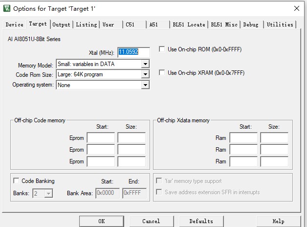

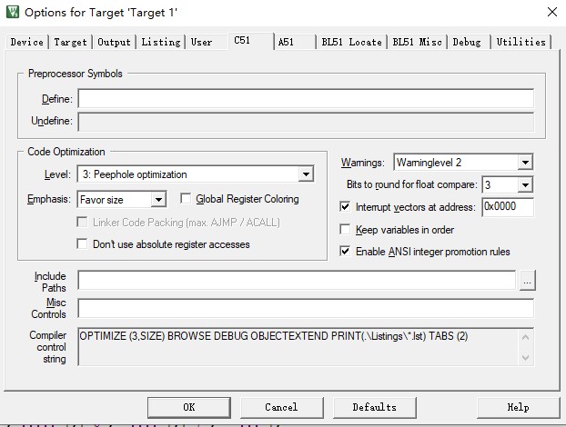

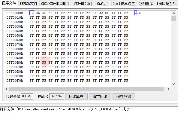

发表于 2025-5-12 10:40:45 | 显示全部楼层
这是我的压缩文件夹,大概文件都在里面吧?
咱也看不懂,为啥三个字节后空一大片,然后第二页才有变化
Ai8051u-34k64.zip
66.37 KB, 下载次数: 100
这个现象一般是设置了Start地址 [attachimg]98283[/attachimg] 但是你上传的工程配置里没设置,并且编译后是正常的。  详情 回复 发表于 2025-5-12 12:37

发表于 2025-5-12 12:37:36 | 显示全部楼层
咱也看不懂,为啥三个字节后空一大片,然后第二页才有变化 ...
这个现象是因为设置了Start地址

上面这个工程直接重新编译,是没有空白区的。 可以录屏看看你的完整配置和操作  详情 回复 发表于 2025-5-12 16:04
