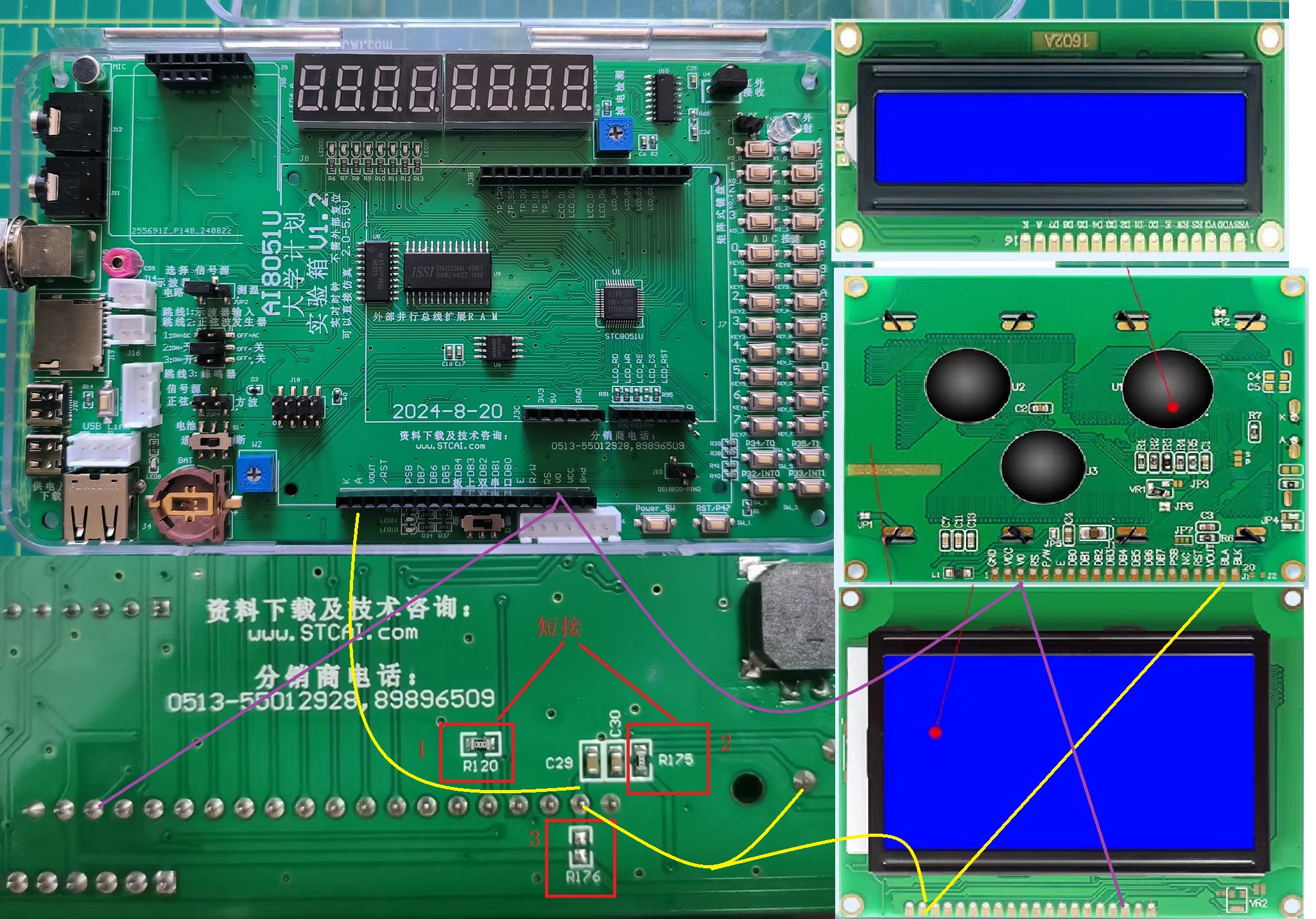

楼主: durongze
官方给的1602和12864的例子为啥都不行呢?我都没有编译,直接烧写官方编译好的都不行

duro*** 发表于 2025-5-12 23:39
Vout 没有输出, V0是2.7v,RST反复复位。遇到过嘛?

我知道咋回事了。应该是ai8051实验箱有问题。应该把vout接到w2上,但是实验箱把A脚接到w2上去了。

发表于 2025-5-13 00:21:28 | 显示全部楼层
erci*** 发表于 2025-5-12 23:47
怎么供电的?
我之前异常复位是Link1D+实验箱,电脑USB带不动,一下载就复位。
换USB转双串口下载器或者U ...
啥意思呢?没看懂你说的。我的连接方式见图片内文字说明。

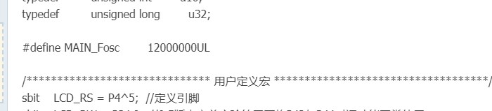

发表于 2025-5-14 08:50:30 | 显示全部楼层
你程序是12M  下载时要选12M,

发表于 2025-5-14 09:03:57 | 显示全部楼层
duro*** 发表于 2025-5-12 23:55
我知道咋回事了。应该是ai8051实验箱有问题。应该把vout接到w2上,但是实验箱把A脚接到w2上去了。 ...
你拿万用表测量下,实验箱不会错的 ,那么多人在用
