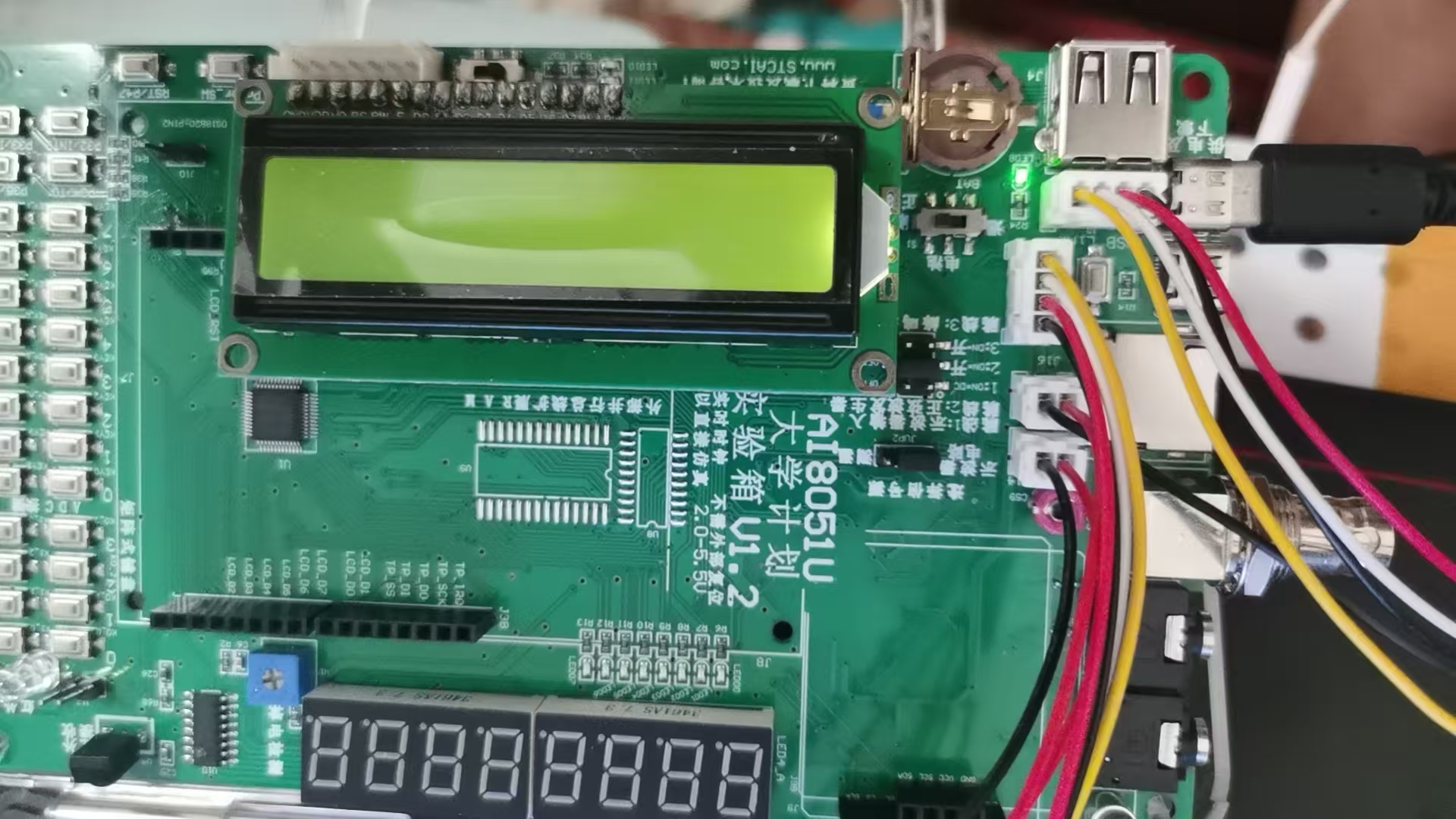

楼主: durongze
Ai8051U 试验箱用官方的代码无法驱动st7920。

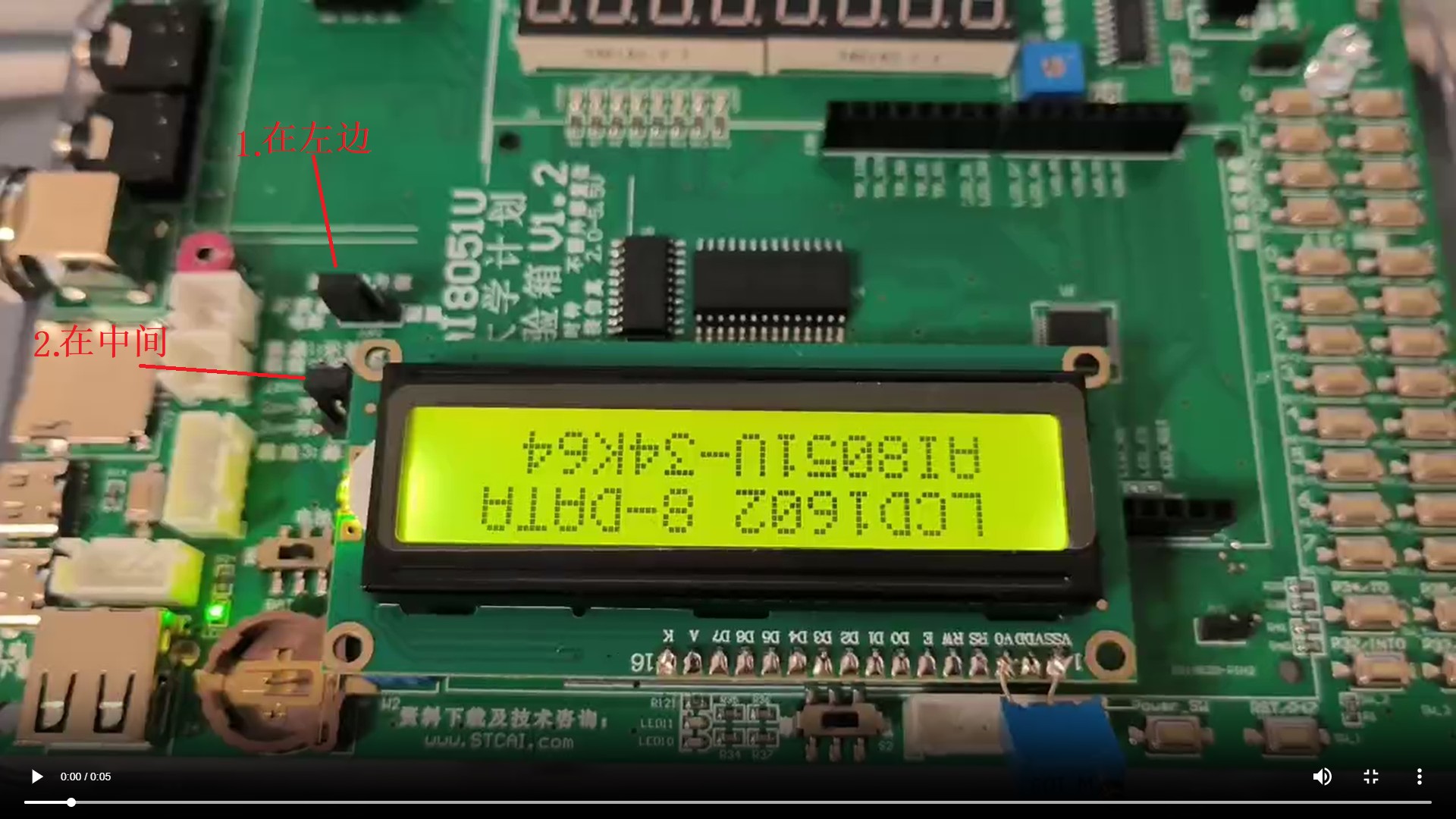

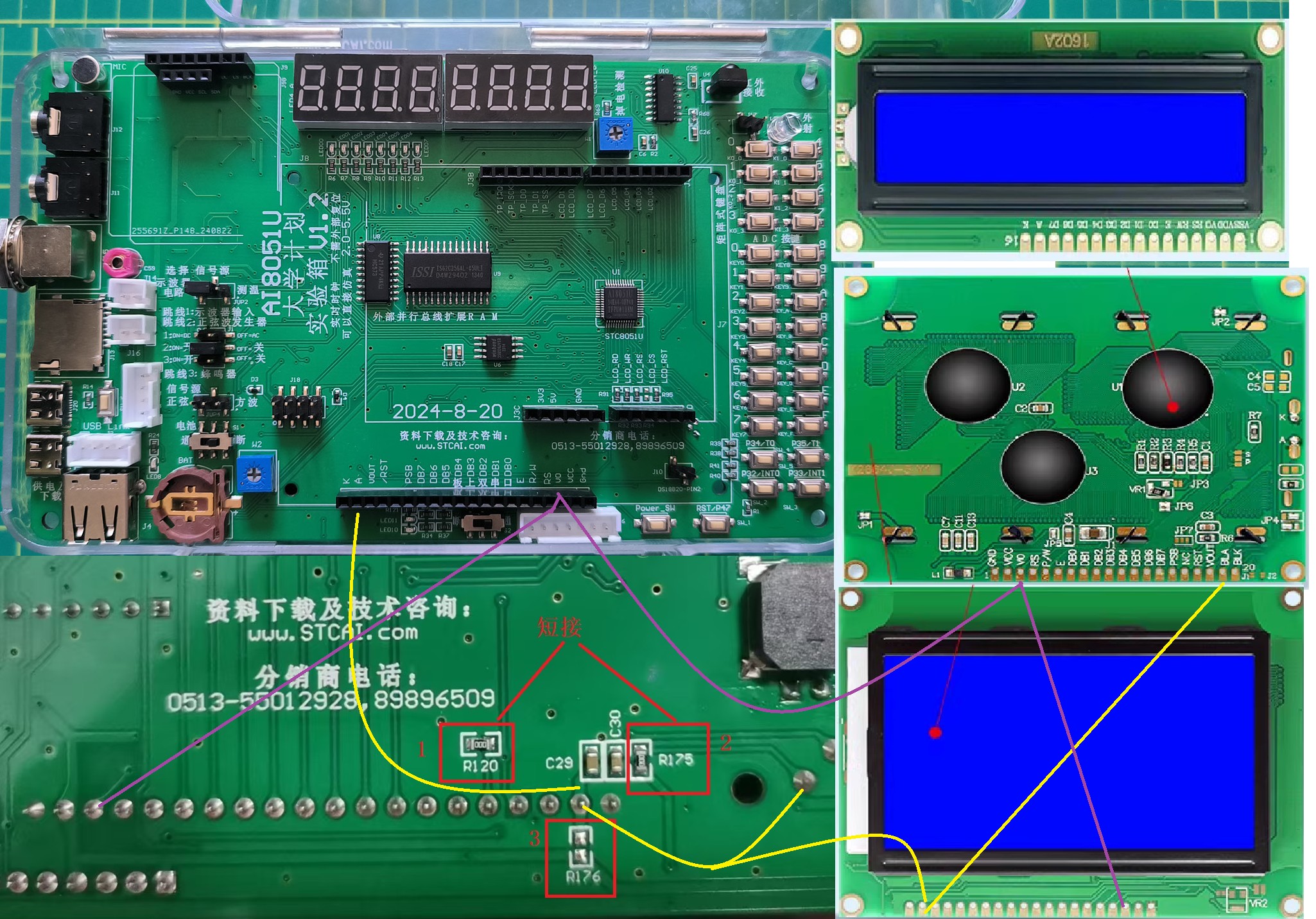

发表于 2025-5-11 19:47:17 | 显示全部楼层
参考:https://www.stcaimcu.com/forum.p ... d=123705&ptid=11854

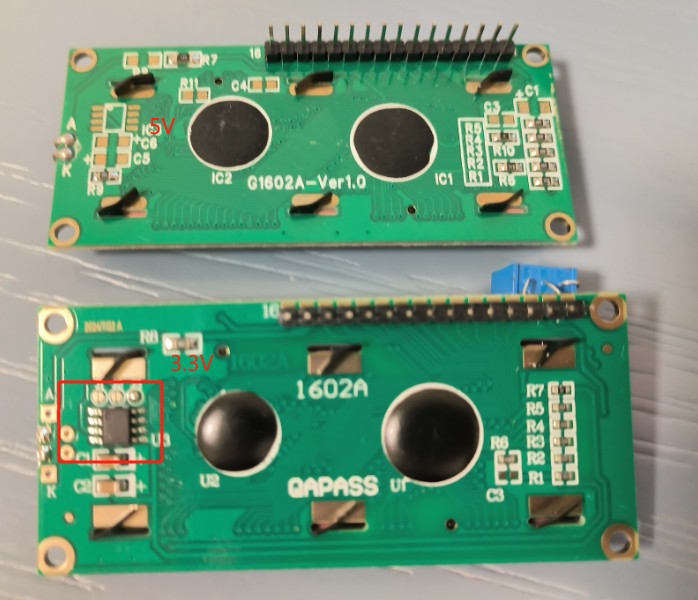

做了一个实物图片。
另外一个要注意的地方是:https://www.stcaimcu.com/forum.p ... d=125103&ptid=11854
我直接拷贝过来了,原帖你点上面的连接也行。
新购一个3.3V LCD1602(区别在于背面焊接了电荷泵芯片)
3.3插上还是不亮,对比发现LED偏压电阻阻值太大,并且实验箱100K滑动变阻器很难在2k左右微调,
并联一个10k滑动变阻器上去,微调至1.64kΩ,终于看见字符了{:5_275:}
  • 打卡总天数:236

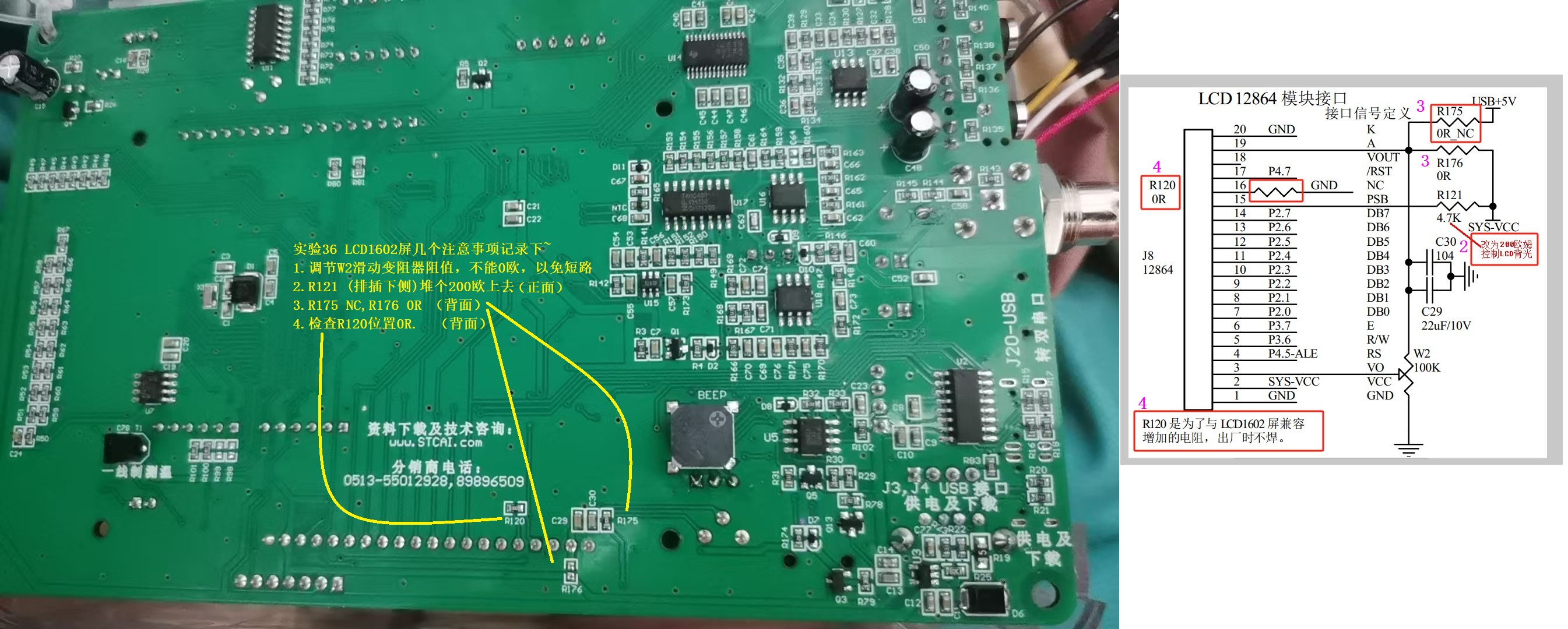

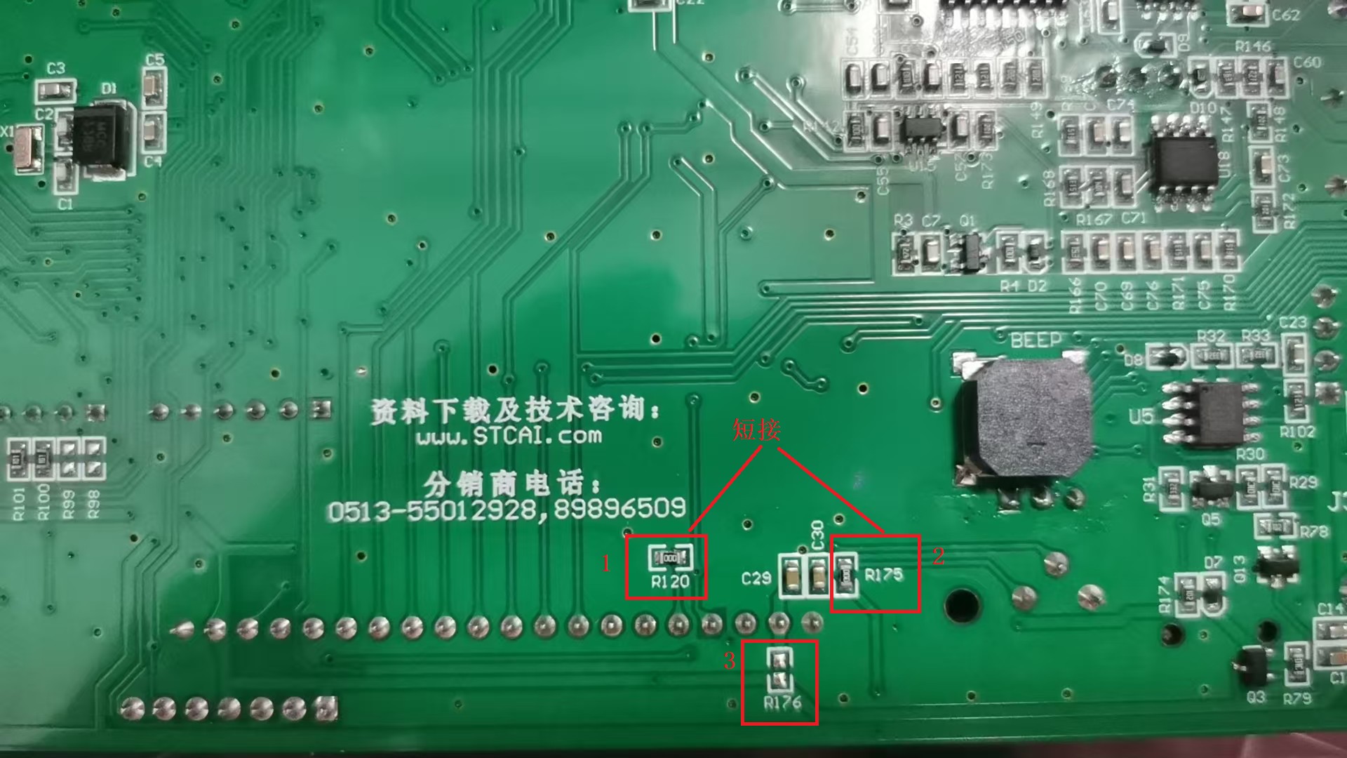

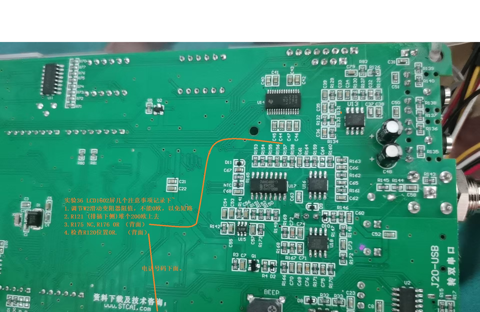

发表于 2025-5-11 20:34:15 | 显示全部楼层
梁*** 发表于 2025-5-11 13:31
请核对电路:焊接(或短路)R175,断开R176。调整对比度电位器W2。
请核对LCD12864的引脚排列是否一致。 ...

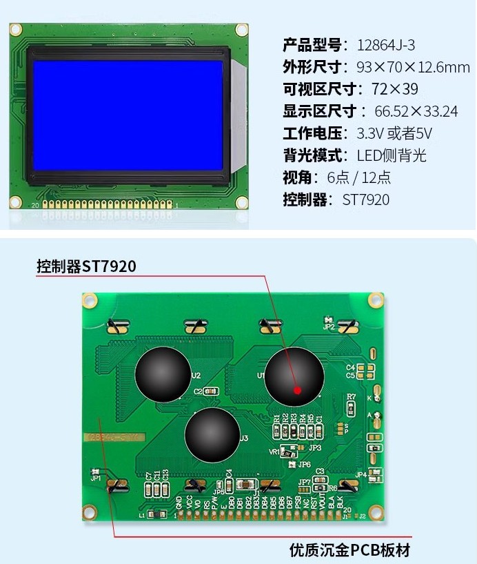

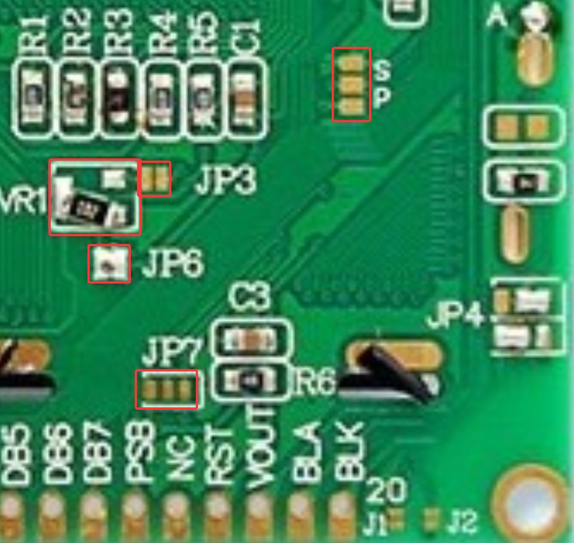

发表于 2025-5-11 21:06:18 | 显示全部楼层
Debu*** 发表于 2025-5-11 17:46
检查PSB和V0是否在屏模块上用跳线设置(外部无法操作)了,设置错误就不能正常工作 ...
你是说屏幕上有跳线? 没有哇。
SP应该就是PSB,没设置,由PSB引脚外部决定 无电位器,直接短接,外部设置V0 其他几个位置不知道是什么 [attachimg]98153[/attachimg]  详情 回复 发表于 2025-5-11 22:12

发表于 2025-5-11 21:17:48 | 显示全部楼层
实验箱默认就是对的吧?

发表于 2025-5-11 22:12:37 | 显示全部楼层
duro*** 发表于 2025-5-11 21:06
你是说屏幕上有跳线? 没有哇。
无电位器,直接短接,外部设置V0
其他几个位置不知道是什么
