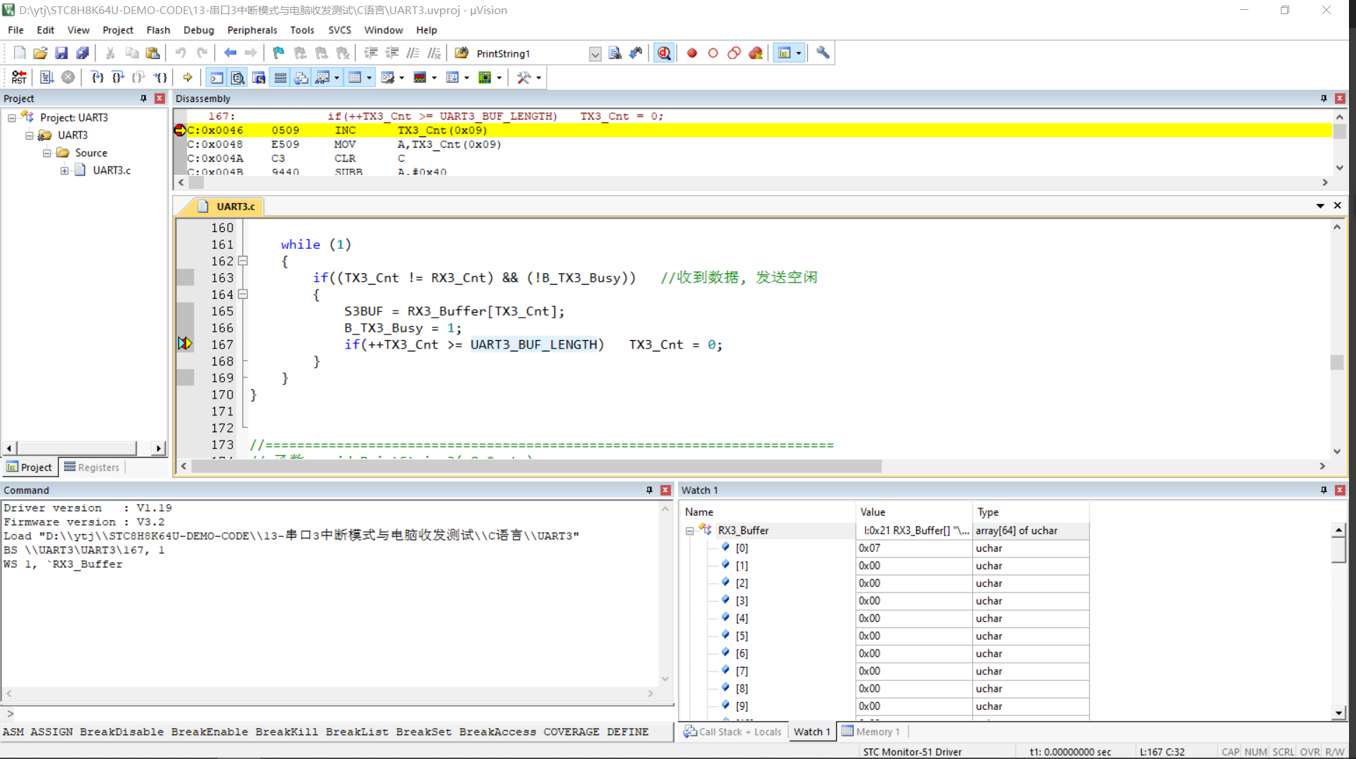

请教,8H8K64U实验箱的UART3范例程序,如何用keil看UART3接收到的数据

我设了断点,电脑发送07 02 03给mcu,mcu返回到电脑的数据是正确的,但是我只能在寄存器看到07,后面的看不到,如上图

仿真仅供参考,具体以实际运行为准
串口收发程序参考:
https://www.stcaimcu.com/thread-16321-1-1.html
https://www.stcaimcu.com/thread-4598-1-1.html

仿真,数据放数组里,看内存。

梁工,我是小白,没明白您说的这个方法,麻烦您说详细一点,多谢
