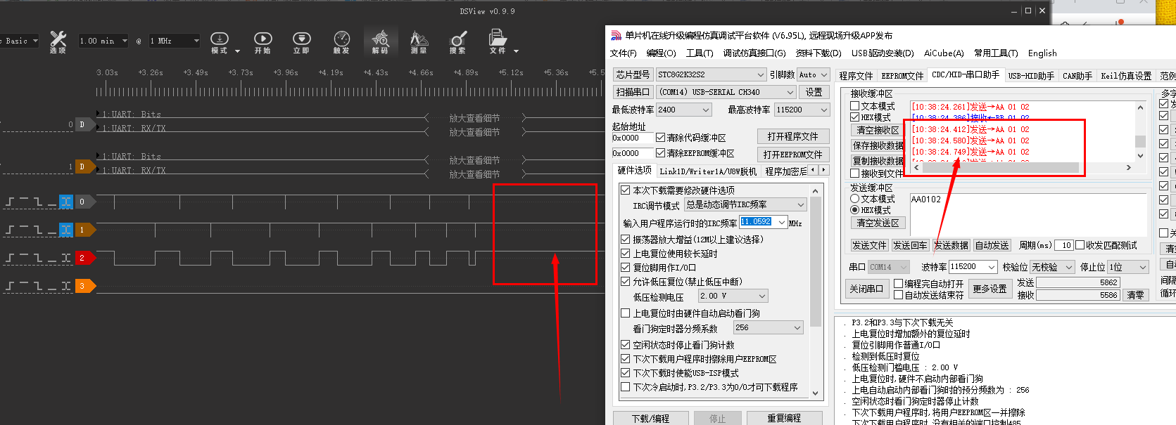

MCU端串口一直接收数据,上一次接收的数据还没接收完,就又收到新的数据,然后单片机端一直不执行反馈信息给串口助手端,这个问题是啥情况呀?正常代码是mcu端每接收完一次数据先返回一个数给PC串口助手端,现在就mcu还没返回信息给串口助手端,MCU就又接到新的数据。导致后面都不在返回数据了,而且也MCU也收不到数据了。代码串口是中断方式。下面是串口的中断函数和main函数部分代码

上一次接收的数据还没接收完,就又收到新的数据,这是设计协作不合理造成,发送方必须等一包数据发送完毕,才能发送下一包数据。

你好,怎么知道发送的数据发送完,如何确认?有什么状态指示吗?我是用串口助手,快速的一直发同样的信息的。
1、超时。发完最后一个字节后,等待一定时间再发,接收方会超时,然后处理数据。 2、字符同步,设置3个特殊字符:起始字符、结束字符、转义字符,转义字符用于数据中出现特殊字符时转为别的字符以偏开特殊字符。  详情 回复 发表于 2025-6-28 14:33

我在串口助手端一直快速发送数据,会出现后面连数据都收不到了,啥情况,然后只能重新上电才可以正常收发,串口这里应该如何设置在阻塞之后还能正常的收发数据。现在是阻塞之后就一直收发不了拉。
