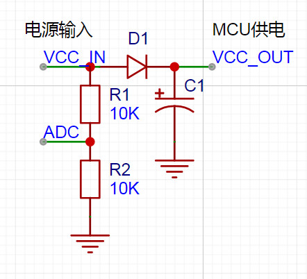

发表于 2025-5-9 10:35:56 | 显示全部楼层
不知道没有比较器的MCU,能否采用下面的电源供给电路来检测电压,尽早做出断电保存数据的决断(C1可以根据实验确定容量)

发表于 2025-5-9 10:44:57 | 显示全部楼层
xxkj*** 发表于 2025-5-9 10:35
不知道没有比较器的MCU,能否采用下面的电源供给电路来检测电压,尽早做出断电保存数据的决断(C1可以根据 ...
这个可以,昨天我就见过这个电路.不过不是用的adc, 是用的io口,通过调整R1R2分压,给出实际掉电检测电压.文章上建议5v系统用4v来检测
你这个二极管给我启发了.
加上二极管可以更好的延迟掉电后的供电时间
