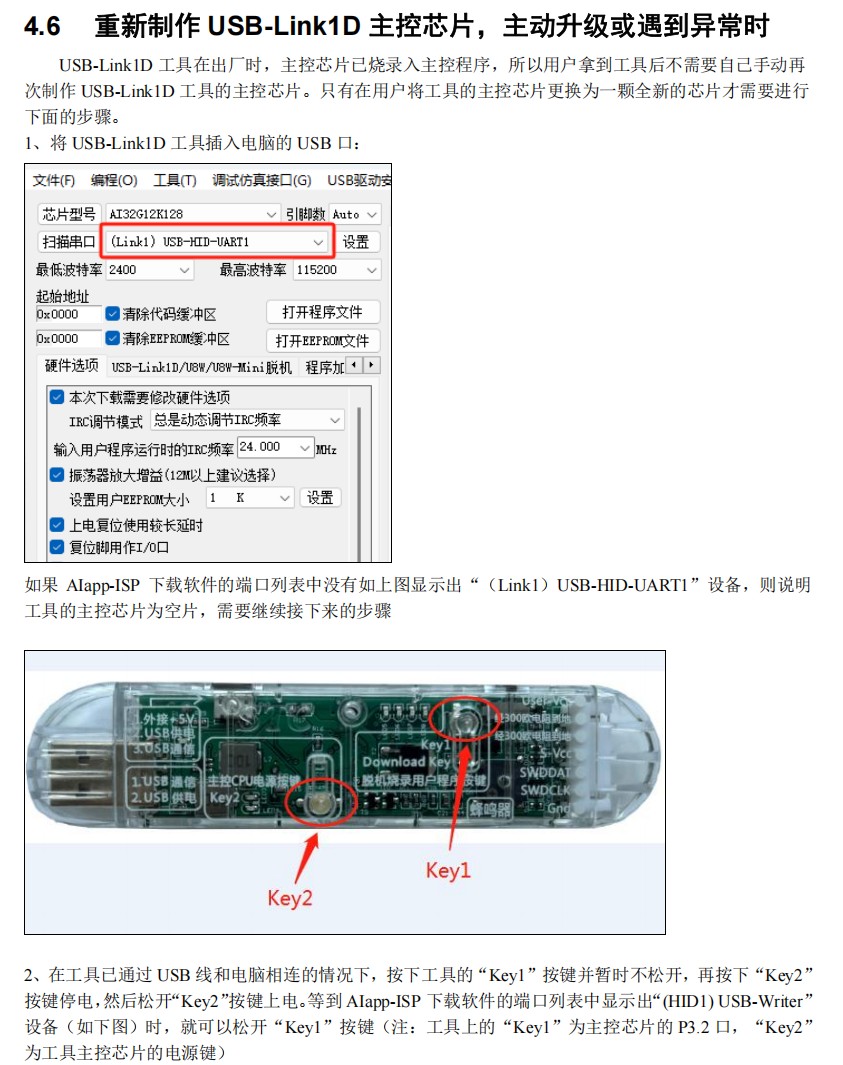

1. 芯片始终是供电的。
2.用的是最新的ISP软件。
3.重点是一摸一样的硬件,昨天还烧录成功的,但是今天就不能烧录了。
4.请问我怎么判断烧写器的好坏?

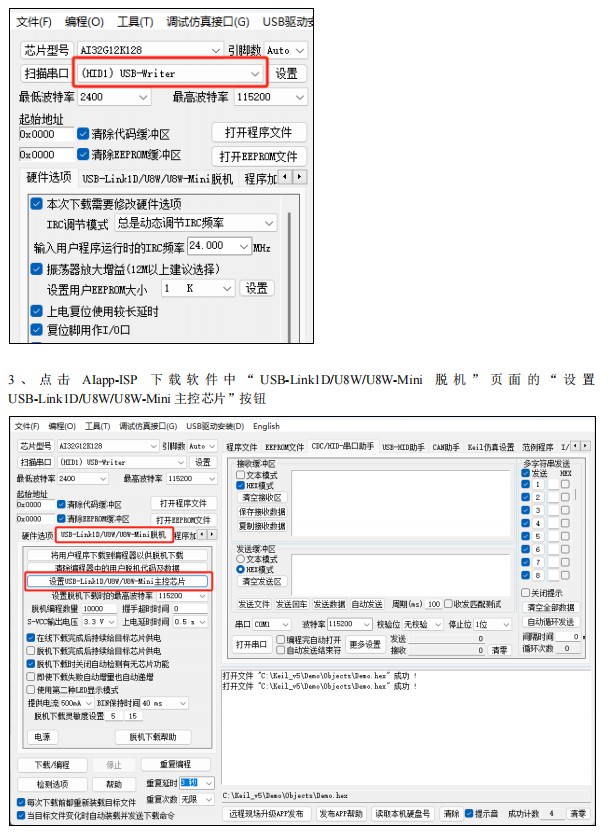

你好,第2步就不成功,串口一直跳不出来
您跟着视频操作一下看看能不能跳出来USB -Writer口  详情 回复 发表于 2025-5-7 15:48
  • 打卡等级:常住居民I
  • 打卡总天数:70
  • 最近打卡:2025-10-11 15:44:42
22
493
2511
2511
发表于 2025-5-7 15:48:18 | 显示全部楼层
HUHU*** 发表于 2025-5-7 15:27
你好,第2步就不成功,串口一直跳不出来
80fe4797fa7acc25d5d8946463857946.mp4
1.72 MB, 下载次数: 25
www.STCAI.com
  • 打卡总天数:107
  • 最近打卡:2025-10-18 15:28:50
142
523
523
发表于 2025-5-7 16:09:39 | 显示全部楼层
可以了,感谢
