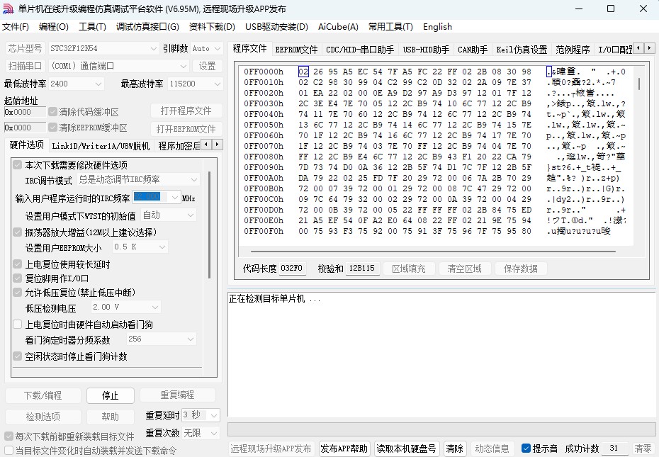

请问这个该怎么解决?突然之间出现的

换了台电脑也烧不进去,一直检测单片机

发表于 2025-5-7 11:58:25 | 显示全部楼层
就是原本都是正常的,突然之间就烧不进去了。会不会是我的仿真器坏掉了。

发表于 2025-5-7 13:30:05 | 显示全部楼层
具体是哪款烧录器?实物连接图片,原理图上传下
用最新ISP软件:https://www.stcaimcu.com/data/download/Tools/AIapp-ISP-v6.95N.zip
