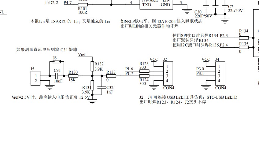

发表于 2025-5-6 19:42:00 | 显示全部楼层
您用的是USB-Link1D仿真的嘛?
您看是不是这个单片机的外围电路影响的呀?
是Link1D+开天斧开发板。按楼上建议去掉电阻试下 [attachimg]97562[/attachimg]  详情 回复 发表于 2025-5-6 20:49

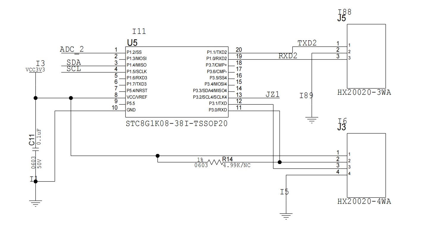

发表于 2025-5-6 20:29:53 | 显示全部楼层
R14上拉电阻去掉试试

发表于 2025-5-6 20:49:11 | 显示全部楼层
平*** 发表于 2025-5-6 19:42
您用的是USB-Link1D仿真的嘛?

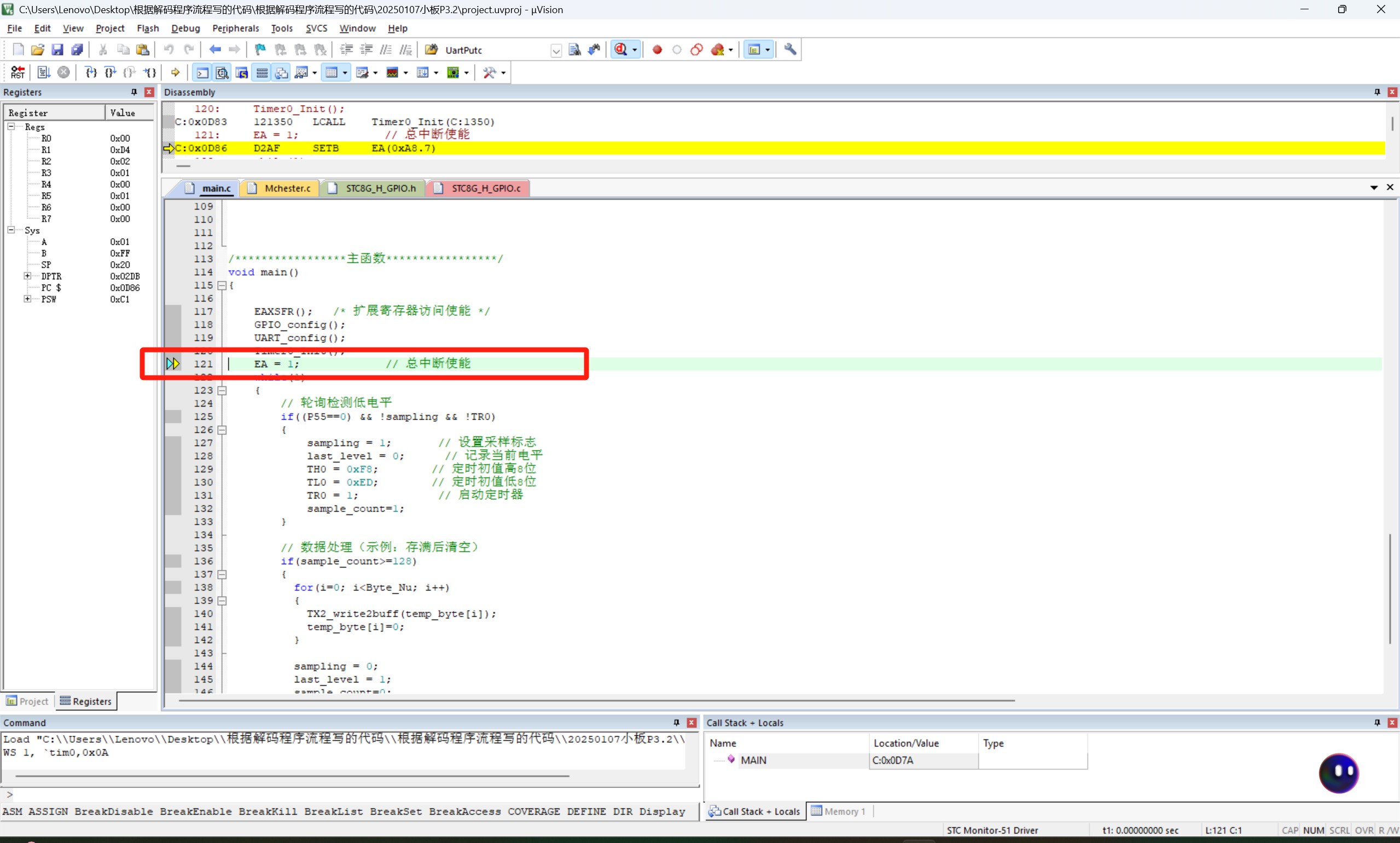

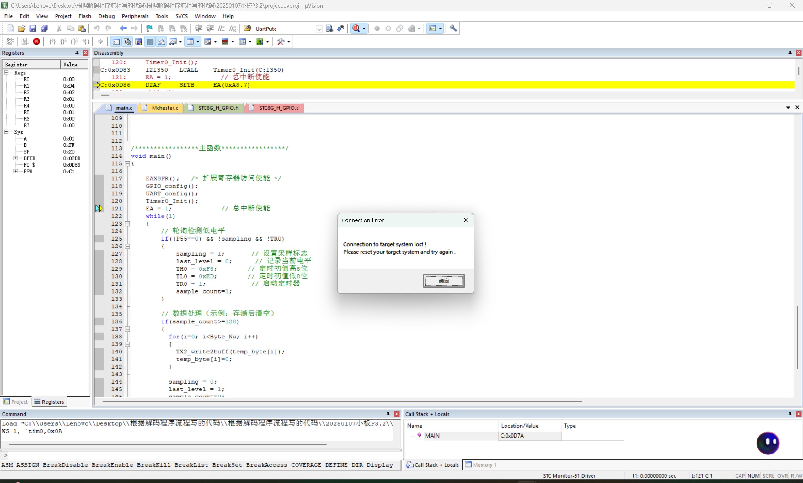

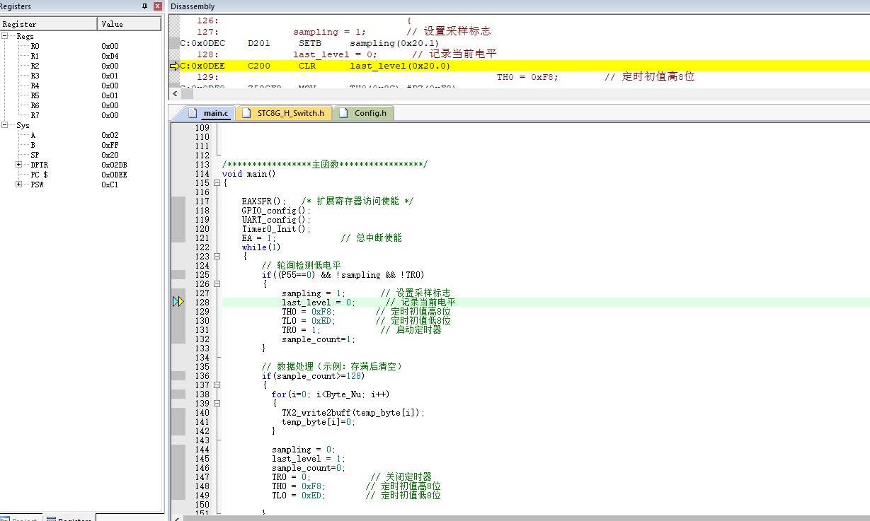

发表于 2025-5-7 08:59:21 | 显示全部楼层
您好,我刚刚对照实物检查了一下,发现R14这个电阻已经卸下来了
目前出现了新的问题,就是能够进入Debug界面但是却只能运行几步,然后就退出来了
每次都是同样的问题
我下载debug的就是昨天发给您的程序
问题如下图:
然后点击单步运行,前几布可以正常运行
但是到了EA=1;这一句后,再点一次就会报错,每一次都是这样。。。
您看这是什么原因导致的呀?
和我这边差异主要在硬件和供电,排查建议: 1.用示波器打下电源的波形看看有没有掉电复位情况发生 2.用Link1D 单独供电,去掉其它连线测试看看。 3.逻辑分析仪抓下串口波形看看。  详情 回复 发表于 2025-5-7 09:03

发表于 2025-5-7 09:03:24 | 显示全部楼层
21cns*** 发表于 2025-5-6 20:29
R14上拉电阻去掉试试
每次都是同样的问题
我下载debug的程序,昨天论坛里的大佬帮我测试了,用他的板可以仿真Debug。
目前的问题如下图:
进入Debug界面后运行几步就会报错退出
每一次都是运行到EA=1;这一步,再点击一次就会报错退出
您看这是什么原因导致的呀?

发表于 2025-5-7 10:12:33 | 显示全部楼层
既然如此,就分别换目标板、把Link1D换成其他USB转串口再试试
