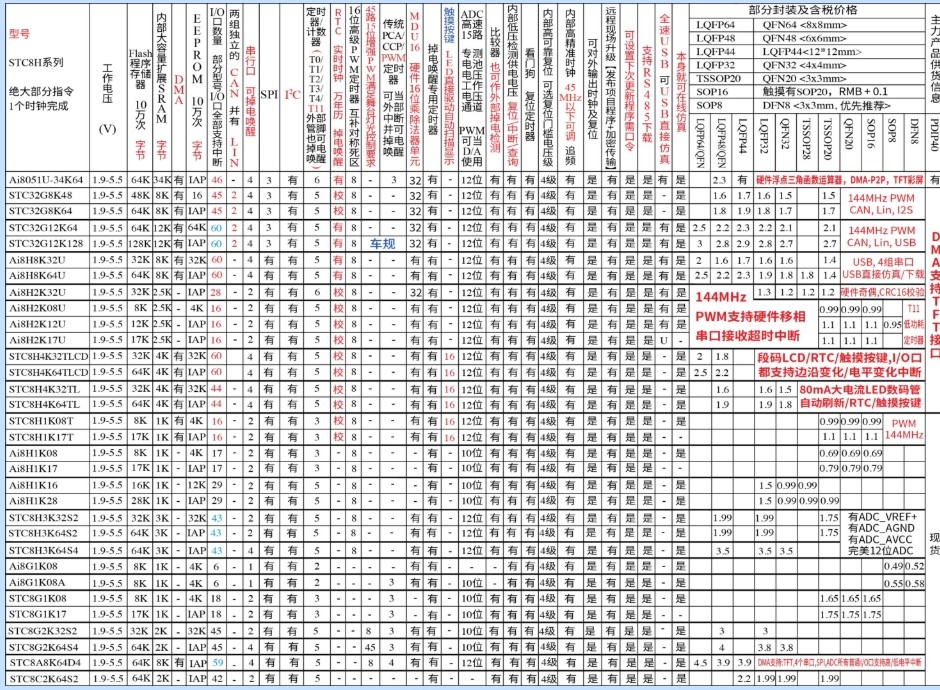

发表于 2025-5-6 10:14:04 | 显示全部楼层
直接选择 STC8H/STC32G, AI8051U系列就行了
https://www.stcaimcu.com/data/ad/stc-select.htm

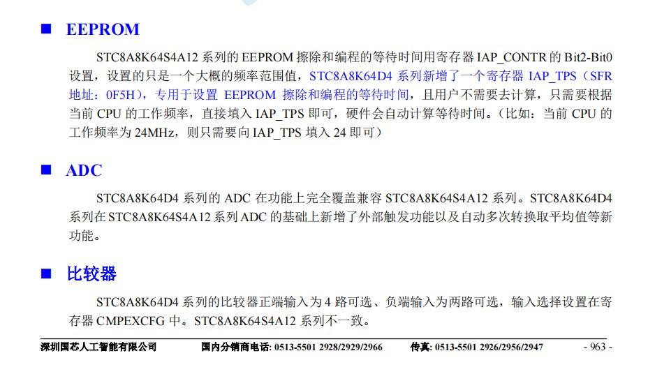

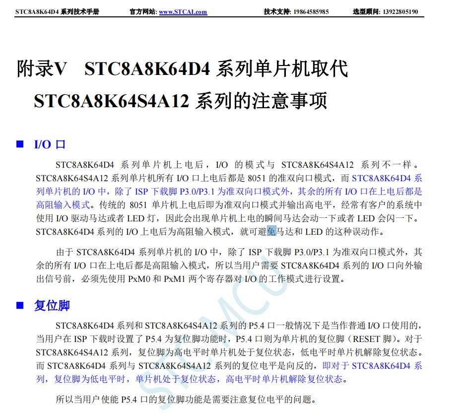

发表于 2025-5-6 14:03:20 | 显示全部楼层
据我们公司用的,,有一个STC8A8K64A12 已经停产了,全都换成了STC8A8K64D4了 但其实这个8AD4和停产的A12也只是pin to pin,,代码上有很大区别
[attachimg]97500[/attachimg][attachimg]97501[/attachimg][attachimg]97502[/attachimg]  详情 回复 发表于 2025-5-6 14:43

发表于 2025-5-6 14:43:53 | 显示全部楼层
_奶*** 发表于 2025-5-6 14:03
据我们公司用的,,有一个STC8A8K64A12 已经停产了,全都换成了STC8A8K64D4了 但其实这个8AD4和停产的A12也 ...
