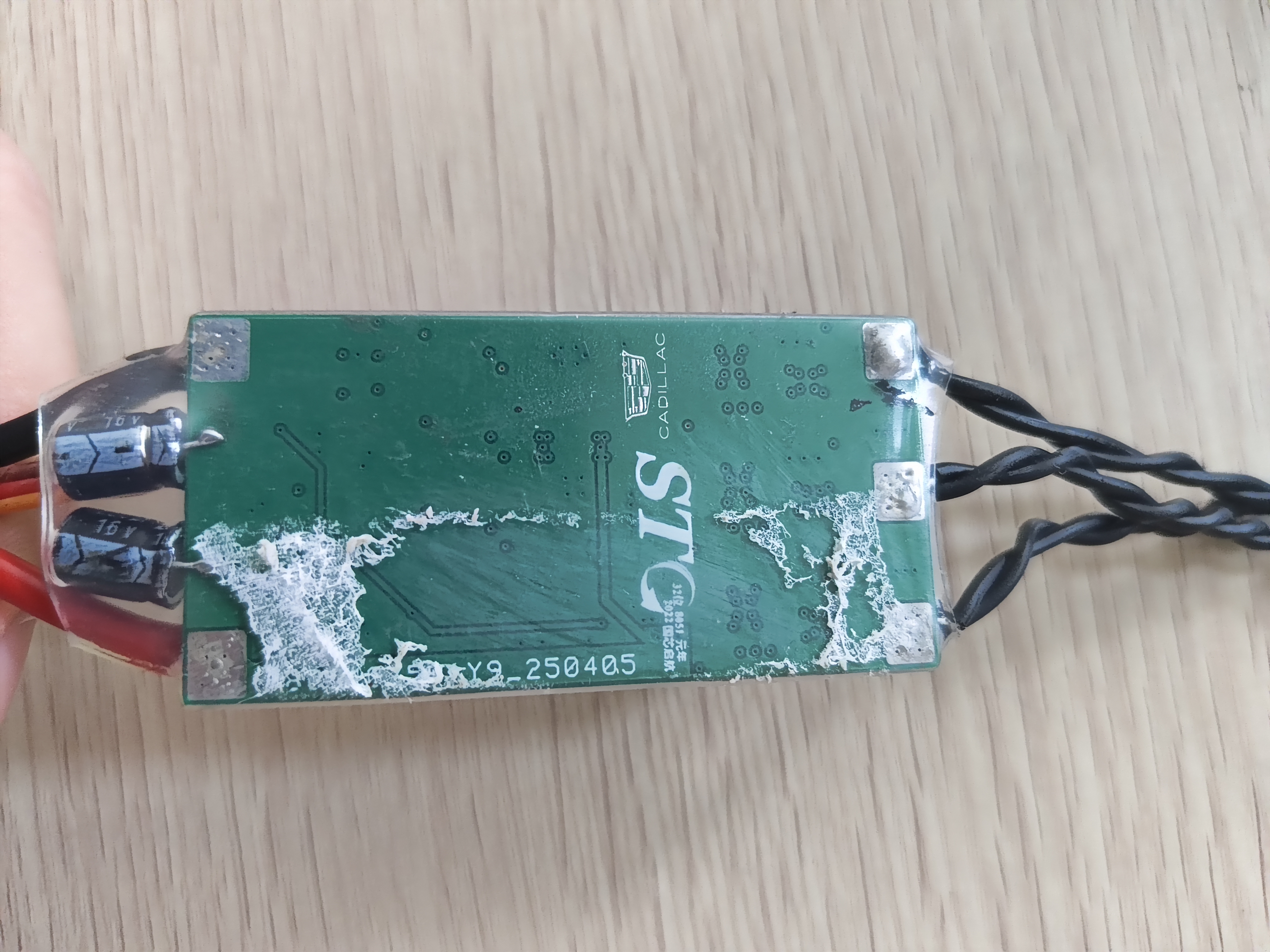

本次气垫组比赛我自制的硬件电路板,包括70涵道电机的驱动电调2205无刷电机的驱动电调核心控制板 所用的MCU

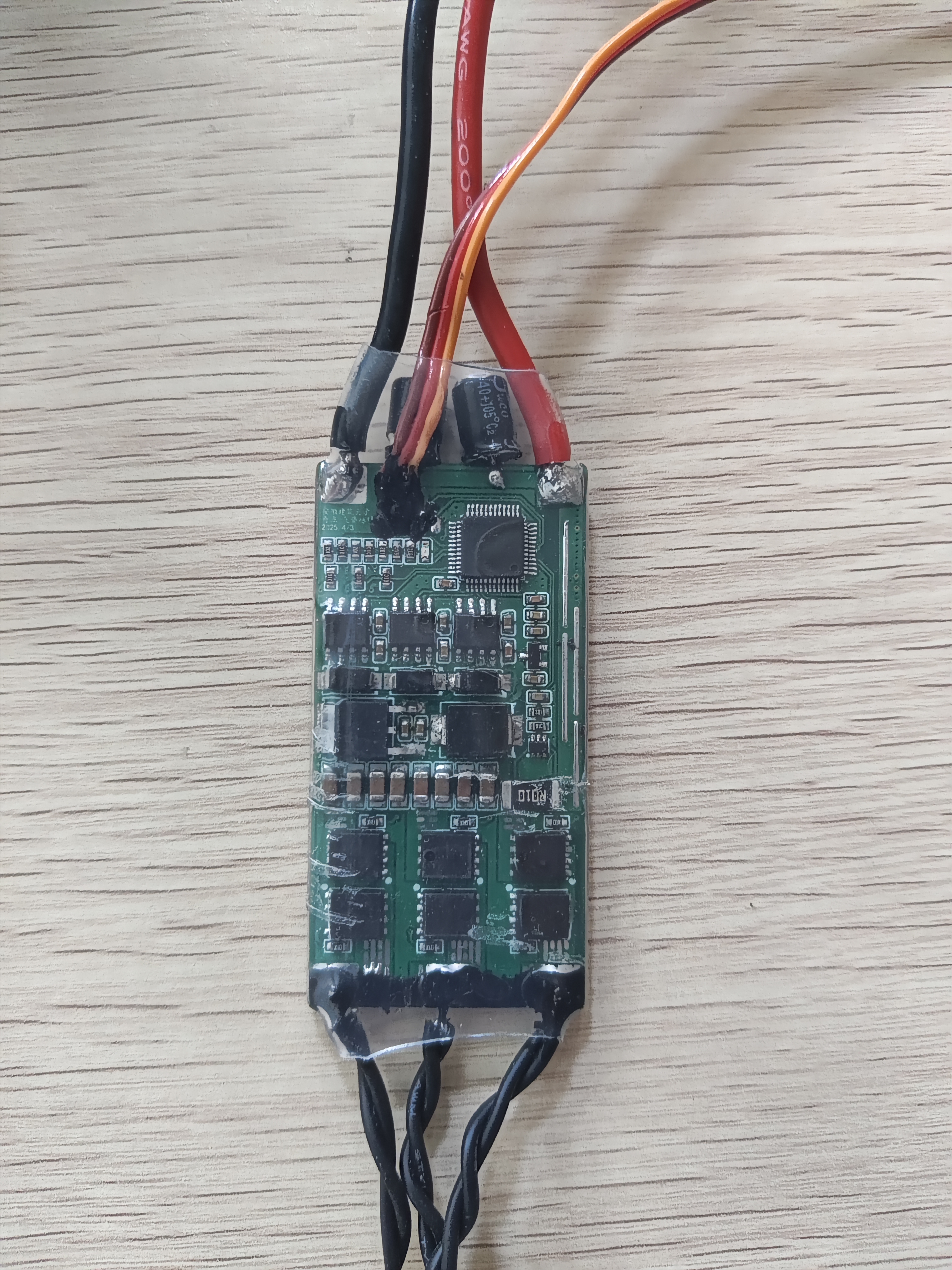

强强联手: Ai8051U + AM32无刷固件
借鉴、复刻、优化 论坛大佬的AM32固件移植Ai8051U工程 成功。
开源链接直达:Ai8051U电调(移植AM32固件)
借鉴 —— 学习开源AM32移植固件与Bootloader ;
复刻 —— 打板验证,焊接测试,学习电机驱动制作 ;
优化 —— 重新布局,设计电流、电压采样差分走线,70涵道电调采用金封并管增加过流能力 ;
首先展示六管电调,适用2205无刷电调,输入 50HZ PWM频率,最大占空比可达 1100 ,估算电流 30 安。
得益于Ai8051U的狂野性能,实现气垫越野15m/s极速上限。

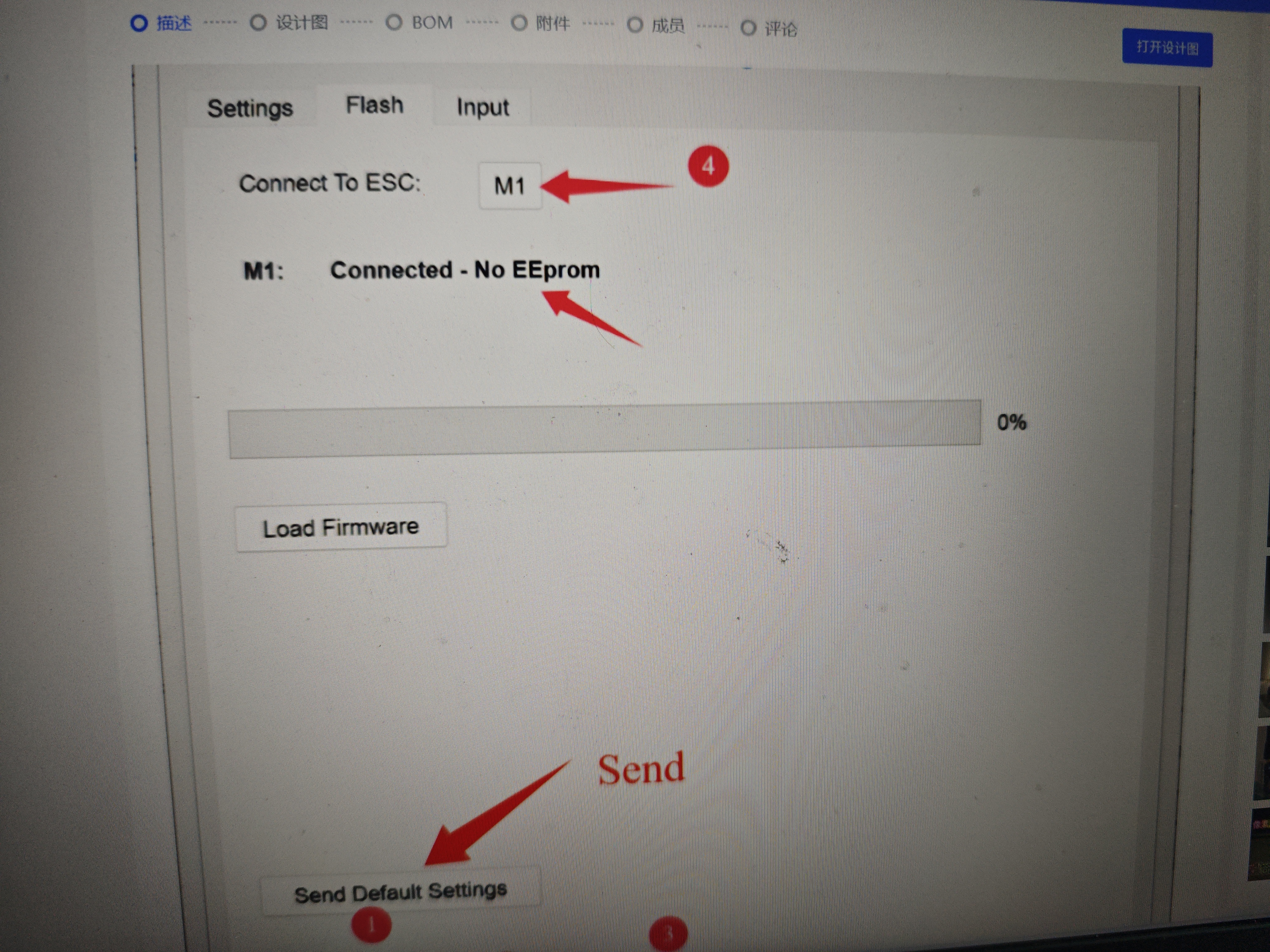

连接esc的时候这个界面出不来怎么办呀佬
