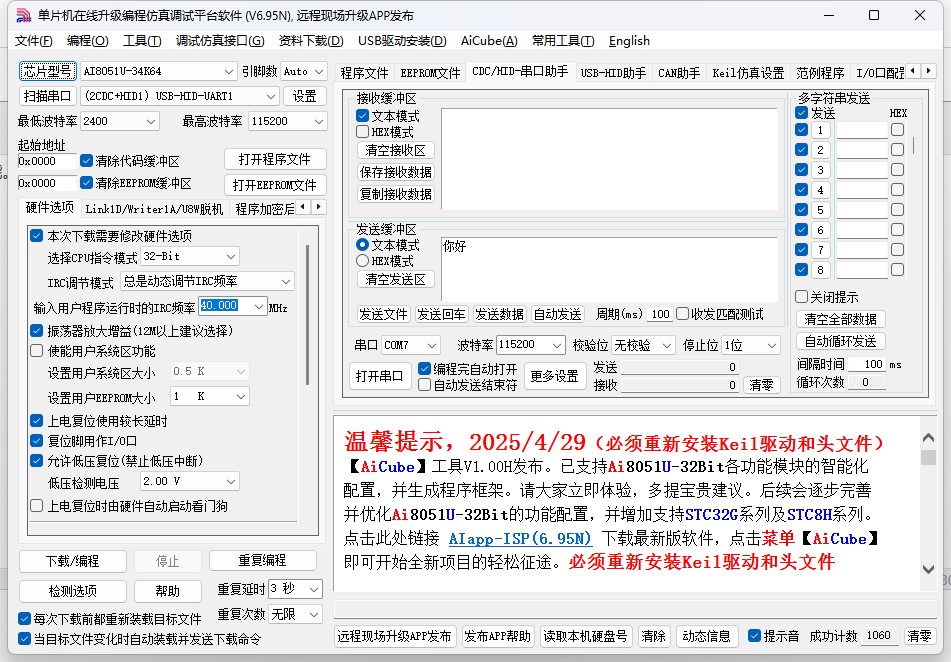

# 由于我是要用到复位引脚,
所以我每次关闭ISP软件之后,再打开他的复位引脚一直要手动勾选,
能不能添加一下那个复位脚取消勾选的保存功能。

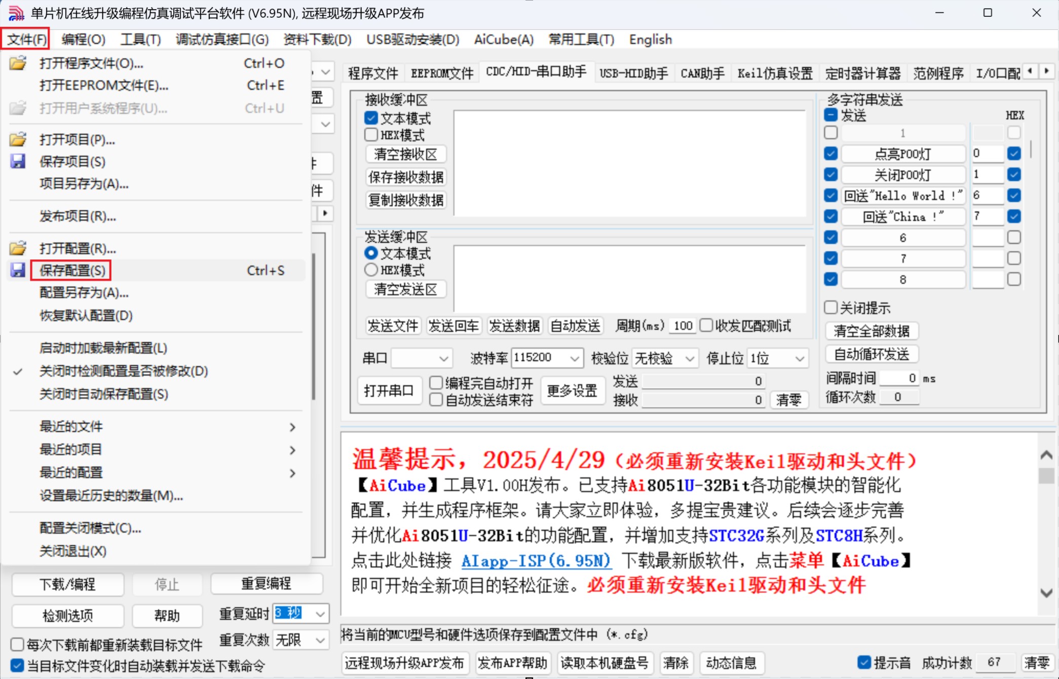

我每次都保存配置的,然后需要选中那个每次加载最新配置才行的
完整的操作演示视频发上来,大家帮分析  详情 回复 发表于 2025-5-5 09:39

文件→启动时加载最新配置√上

是的 就是要勾选这个选项才能加载我上次保存的配置
