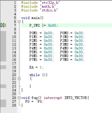

软件开发人员:
在仿真实验中看到有警告,原帖在此:请教:仿真时报“WARNING: application uses framesize 4  target uses framesize 2 !
经坛友帮助和分析,觉得是USB库引起的。
这不是一个严重问题,请关注一下。
计算机或MCU是一个有严格对应关系的系统,希望能严格对应好而减少警告。
谢谢!

用例程复现了,勾选了4字节对齐仿真时会提示这个告警。
不过准确的说是中断函数引起的。

发表于 2025-5-4 22:55:27 | 显示全部楼层
不过准确的说是中断函数引起的。
谢谢你的回复!
你将问题分析又向前推进了一步。
我测试时,不管选4字节对齐还是不选这项,都会告警。
