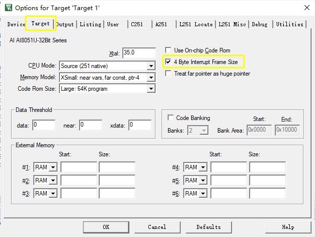

用Ai8051U试验箱做仿真时,命令窗口中有如下警告:
*** WARNING: application uses framesize 4
                  target uses framesize 2 !
我能想到的地方如下图黄色框框住的地方。“Target”对应了一个4
感觉与此图中红框里的内容有关,但是看不到如何解决。
期望结果:
原因是什么,如何解决呢?

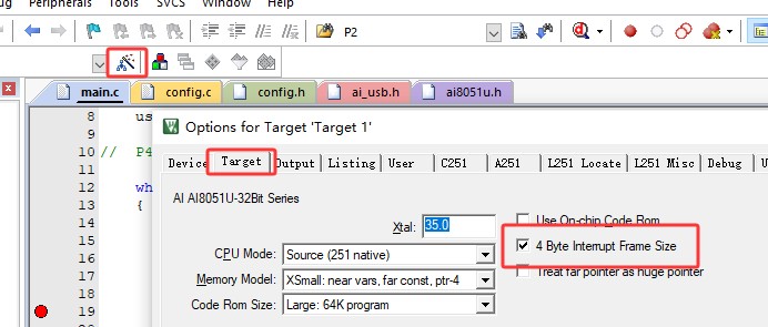

谢谢你的回复与帮助!
看了你给的提示,从网上搜索得知与8或32位MCU处理不同数据类型的数据位数有关。
对于标准数据类型没什么问题,对于非标准的数据类型就要数据对齐。
非标准数据类型主要包括:数组、联合、结构体。
所用方法是在代码中使用:__align()_,__attribute((aligned (n))),#pragma pack (n)。
第一个贴子附带程序中没有使用数组、联合、结构体。
但是引入了STC官方的USB库。
于是怀疑与USB库有关。
经过实验(在Ai8051U试验箱上利用P3.6和P3.7端口进行仿真),果真如此。
不管在开发环境中如何设置下图中的参数,只要工程引入了USB库,并且代码中有USB库中的函数会执行(例如usb_init();),仿真时都会出现那个警告;代码中完全没有使用或调用USB库中的变量和函数就没有问题。
这样的情况预示着STC官方的USB库中可能有数组、联合、结构体等非标准数据类型没有对齐造成的。
看来这个问题还是要反馈给STC的官方程序开发部门。
没有你的帮助,我的分析也走不到这步。
再次对你的帮助表示感谢!

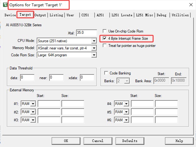

谢谢你的回复与帮助!
工程的设置如下面的截图。
是不是你所说的“Target”的设置?
另一个设置在哪里呢?
另一个应该是在代码中配置的内存对齐,keil中通过使用__attribute__((aligned (4))); //强制4字节对齐 可以查找一下这部分代码  详情 回复 发表于 2025-5-3 07:38

发表于 2025-5-2 21:17:31 | 显示全部楼层
这个的意思是代码中设置了4字节对齐,但是target配置中没勾选4字节内存对齐,所以导致两边不一样,在target中勾选上4字节对齐就行了。
内存对齐在DMA和一些需要直接操作内存的场景中十分有用,建议默认选上4字节对齐
