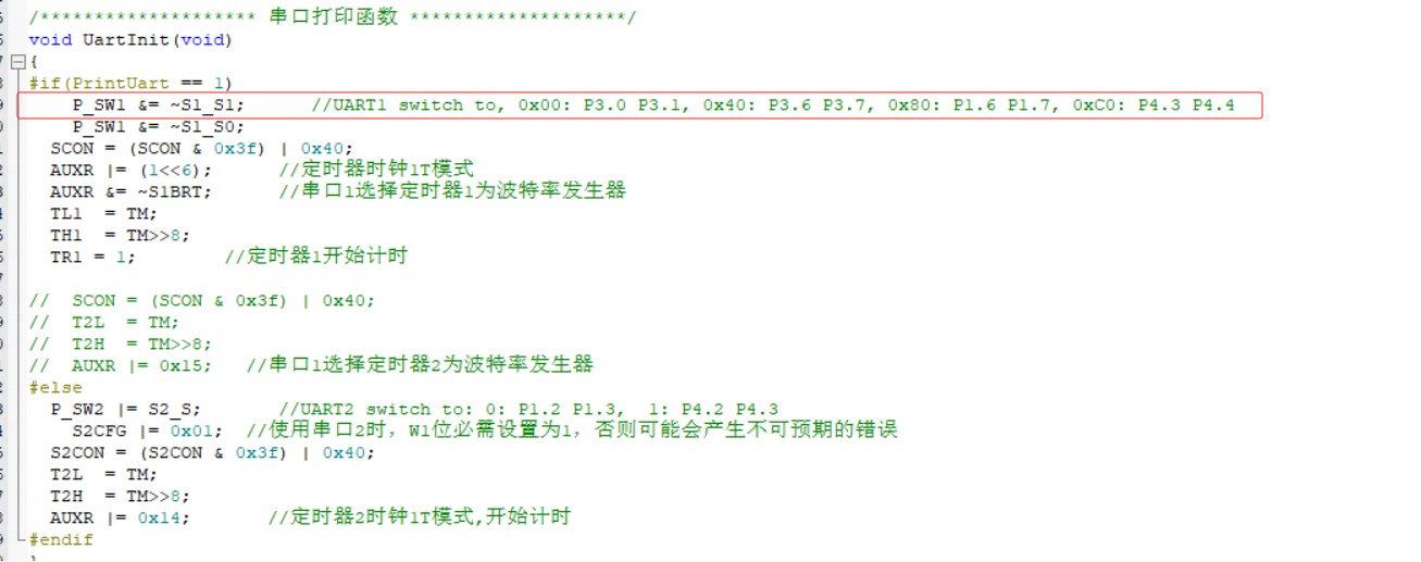

这个图片中的是冲哥教程里之前讲串口通信时的代码,他将串口改为P4.2和P4.3后
然后按上图接线,然后就能实现串口通信,输入OPEN数码管就亮,输入CLOSE数码管就灭
所以我想着将串口一变为串口二然后打印出来
我按照这个想法更改完代码后,依旧不能实现功能。。。。

1.不能只改一个寄存器,可以对比测试实验箱的串口二例程,串口一二初始化有差异的。 2.是的,要选8bit  详情 回复 发表于 2025-5-1 12:29
2.是的,要选8bit
