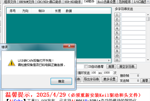

电脑上插上了USB转CAN模块,电脑能够正常识别,为什么用STC CAN助手时候识别不到设备???这个CAN设备指的是什么?

ISP软件的CAN助手识别的是官方的设备,识别不了第三方的CAN模块。
参考以下帖子的2楼介绍:
车规32位8051, CAN大学视频教学课程:【CAN 总线原理及实战,8课时】
https://www.stcaimcu.com/thread-5701-1-1.html
(出处: 国芯技术交流网站)
