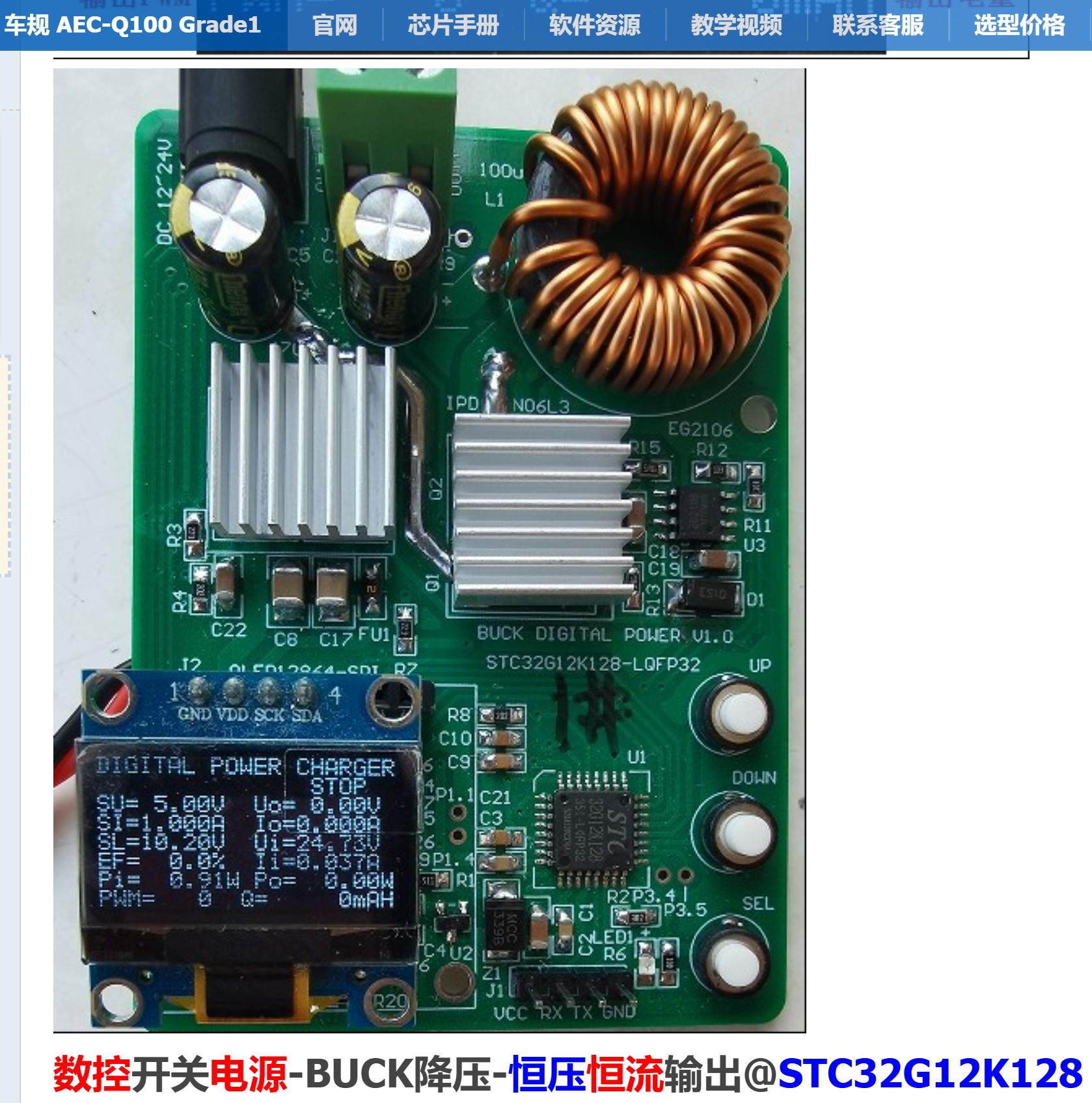

在LC上看到一个AI MCU做主控的开源电源设计,打算复刻,现在打好板了,买元件时,
主控8A8K64S4A12-28I-LQFP64 在小商城里面买不到,可能停产了。
淘宝上有卖的,但是要卖20~30元!!  现在想问一下大佬们,
用哪个芯片可代换8A8K64S4A12-28I-LQFP64,如果没有代换的,这个就先放弃
开源项目的链接: 【单片机】数控可调稳压电源设计-V1.0 - 立创开源硬件平台

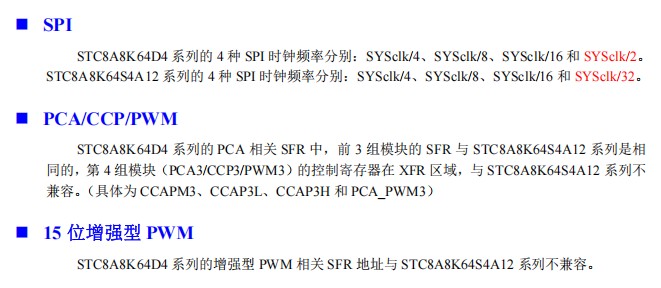

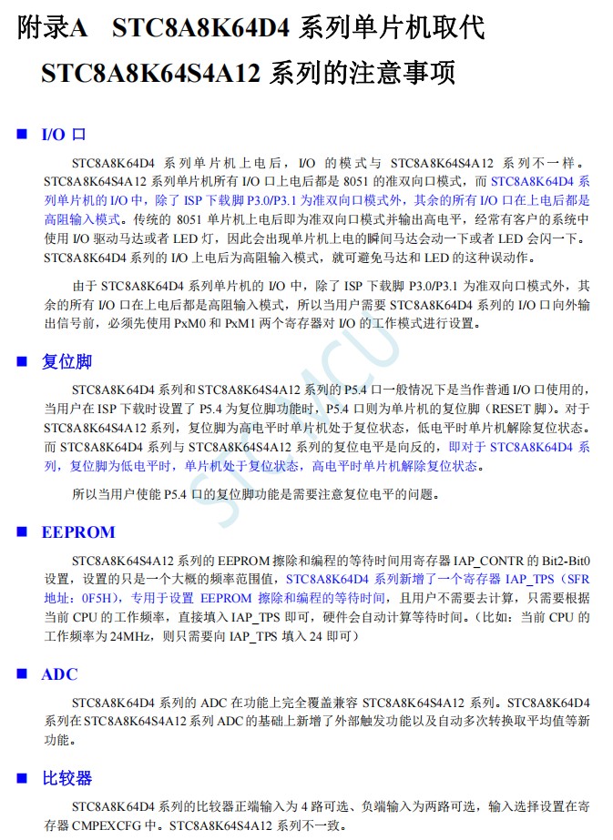

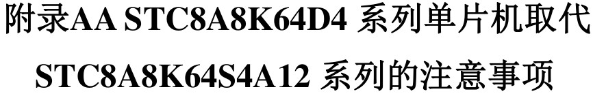

发表于 2025-4-29 10:23:53 | 显示全部楼层
这2种芯片pin2pin,注意阅读手册:

发表于 2025-4-30 08:26:53 | 显示全部楼层
好的,这个芯片有卖,我看看,谢谢大佬
