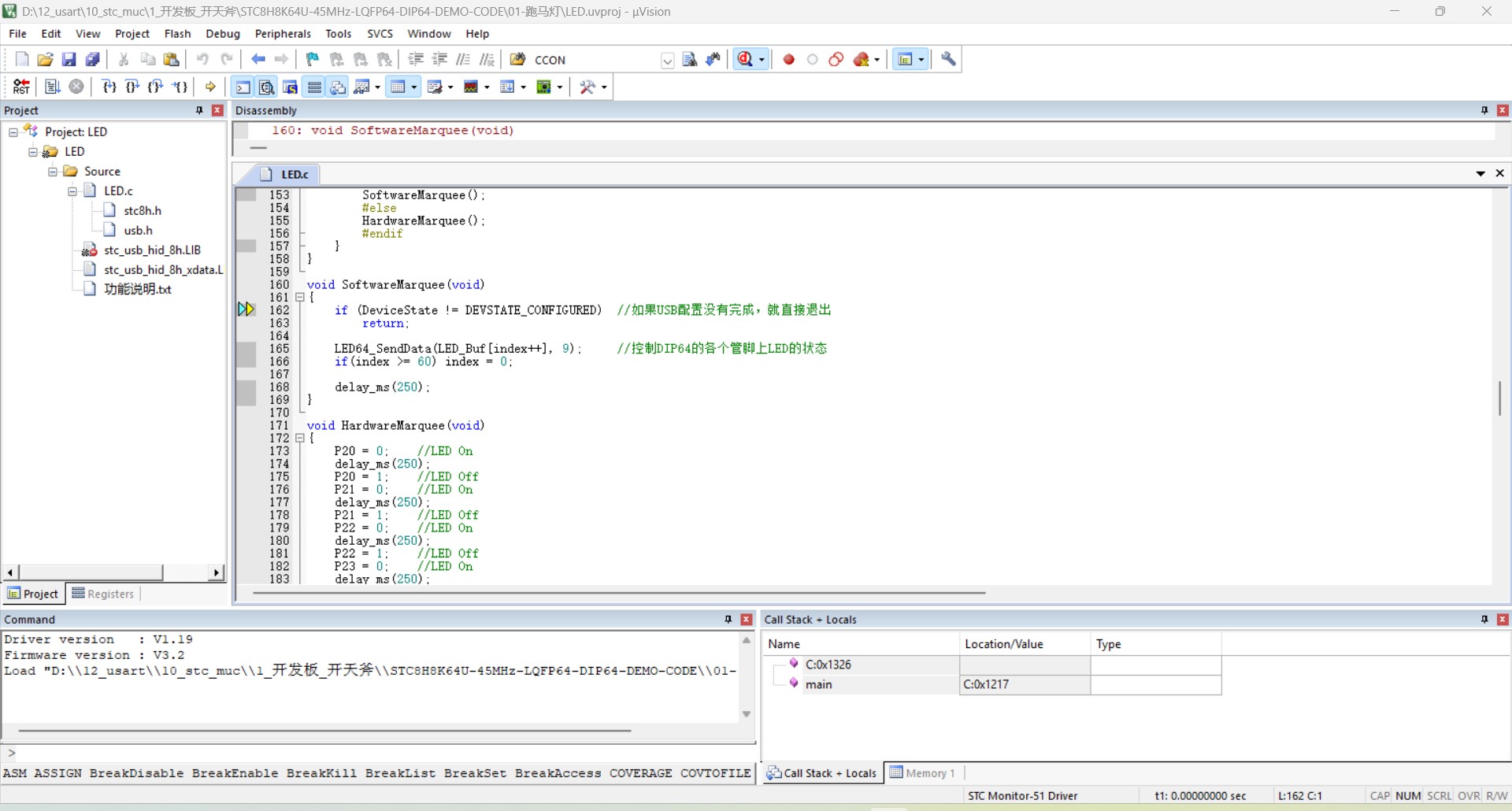

发表于 2025-4-28 17:20:57 | 显示全部楼层
可以全速运行,但USB或UART仿真时,全速运行不能实时更新变量的值,因为USB或UART仿真是软件完成的,全速运行时CPU完全在执行用户程序,无法同时运行仿真程序,如此时运行仿真程序,会影响用户程序的全速运行

发表于 2025-4-28 19:29:03 | 显示全部楼层
看截图是仿真在等USB处卡住?仿真口用的P30P31和USB冲突?
或者不需要usb库的话可以屏蔽相应代码
https://www.stcaimcu.com/forum.p ... &extra=#pid3969

发表于 2025-4-29 11:35:07 | 显示全部楼层
看看是不是有调用到串口的代码
