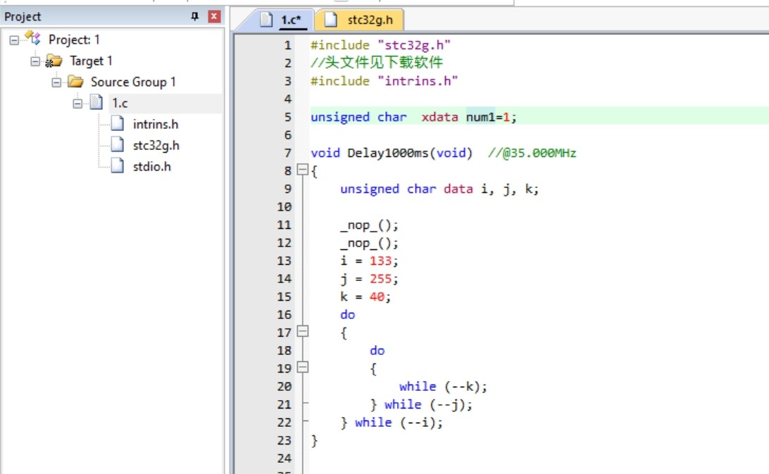

今天遇到一个奇怪的问题,看看其他有人遇到过没有

 楼主| 发表于 2025-4-28 21:38:00 | 显示全部楼层
Debu*** 发表于 2025-4-28 17:11
包含startup.a51,默认会初始化data为0,xdata不操作为上电随机数
不包含startup.a51,data和xdata为上电随 ...
我这样定义软仿真好像也可以正确显示
软件仿真不能代表实际运行结果 必须硬件仿真 最准确的方法是直接实际运行 就算是实际运行,SRAM也有可能在短时间的断电后仍然保留原来的值,IO或电容中极微弱的电都可以让SRAM保存数据 实际测试中发现,OLED或LCD屏  详情 回复 发表于 2025-4-28 23:28

发表于 2025-4-28 23:28:50 | 显示全部楼层
jw*** 发表于 2025-4-28 21:38
我这样定义软仿真好像也可以正确显示
软件仿真不能代表实际运行结果
必须硬件仿真
最准确的方法是直接实际运行
实际测试中发现,OLED或LCD屏幕,直接打开显示不刷新显存,让它显示SRAM上电随机数,断电再上电,显示的内容不变,给单片机重新下载程序,内容才有变化,断电再上电,仍然不变,断电较长时间再上电,就不一样了
单片机的SRAM也是如此
出于严谨考虑,要求有初始化值的变量,必须在初始化过程中,在函数内赋值
已更新到新手必读:
https://www.stcaimcu.com/forum.php?mod=viewthread&tid=16535
C语言、汇编语言、编译器、仿真问题:
包含startup.a51时,默认会初始化data(也是idata的低128字节)为0,xdata不操作为上电随机数;不包含startup.a51时,data和xdata为上电随机数
程序只能在函数内执行,全局变量禁止在声明时赋值,赋值的语句必须在函数内,函数外的非声明语句无效
数组可以在初始化时用memset函数全部清零(或其他初始化值)
养成好习惯,函数内的局部变量也不要声明时赋值,而且必须在函数开头声明

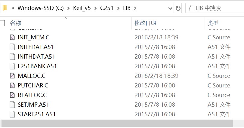

好的,谢谢!再请教一下,startup.a51这是c51里面的,C251好像没有这个吧?
C251, 有个类似的,但不包含也行  详情 回复 发表于 2025-4-29 08:06

发表于 2025-4-29 08:06:36 | 显示全部楼层
C251, 有个类似的,但不包含也行

发表于 2025-4-29 08:59:52 | 显示全部楼层
C251有的。
Start251.a51

 楼主| 发表于 2025-4-29 09:06:19 | 显示全部楼层
angm*** 发表于 2025-4-29 08:59
C251有的。
Start251.a51
请问这个需要自己添加上?

发表于 2025-4-29 09:15:33 | 显示全部楼层
jw*** 发表于 2025-4-29 09:06
请问这个需要自己添加上?
有需要自己可以添上的。
