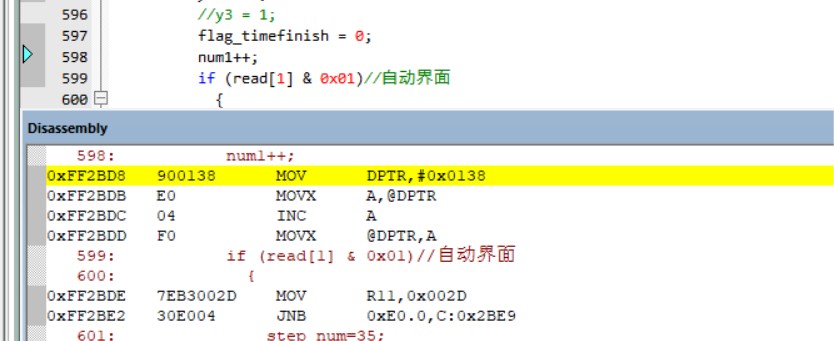

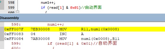

我使用的stc32,用keil c251编译,某一个变量定义为u8 xdata num1=0;编译没有问题,运行中使用此变量,发现老是得不到正确结果,于是软仿真看看汇编,看见此段语句也没有被优化,百思不得其解;后面把此变量重新定义为u8  num1=0;再次编译结果就正确了,不知道咋回事?有其他人遇到过吗?

发表于 2025-4-28 14:43:10 | 显示全部楼层
补充图片

发表于 2025-4-28 15:46:55 | 显示全部楼层
haiya*** 发表于 2025-4-28 15:39
u8 xdta num1=0;这玩意写的有问题吧?
不好意思,写错了,是u8 xdata num1=0;

发表于 2025-4-28 17:11:44 | 显示全部楼层
包含startup.a51,默认会初始化data为0,xdata不操作为上电随机数
不包含startup.a51,data和xdata为上电随机数
所有变量禁止声明时赋值,赋值的操作必须在函数内,否则可能无效(尤其是全局变量)
希望xdata的变量初始化为0:
包含并修改startup.a51,使用startup.a51初始化xdata为0
不包含startup.a51,初始化代码如下
u8 xdata num1;
num1=0;
数组可使用memset初始化为0(或全部填充其他值)
