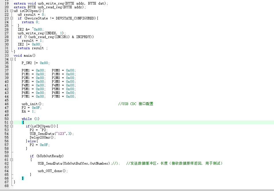

发表于 2025-7-31 16:05:11 | 显示全部楼层
测试了一下isCDCOpen()函数,并没有实时得到USBCDC与电脑的连接状态.
CDCsend_flag=isCDCOpen();//判断CDC是否还在线
//拨掉USB数据线以后,并不会进入到下面的判断中,
if(CDCsend_flag==0)
这个函数是检测发送有没有阻塞,所以检测前一定要有发送行为 [apoyl_aliyunvideo]929[/apoyl_aliyunvideo] [attachimg]113160[/attachimg]  详情 回复 发表于 2025-8-28 22:06

这个函数是检测发送有没有阻塞,所以检测一定要伴随着发送行为,要是没发送消息就没效果了。
stc8h_cdc_data_query_demo - 副本.zip (72.06 KB, 下载次数: 105)

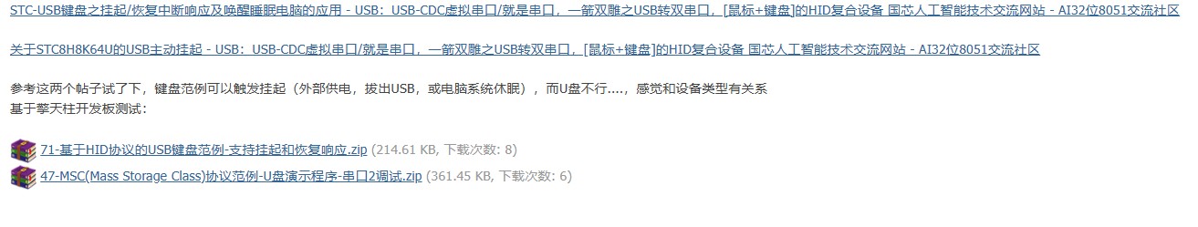

另外键盘类设备检测拔出可以看下这个:
https://www.stcaimcu.com/forum.p ... 6680&pid=179618
