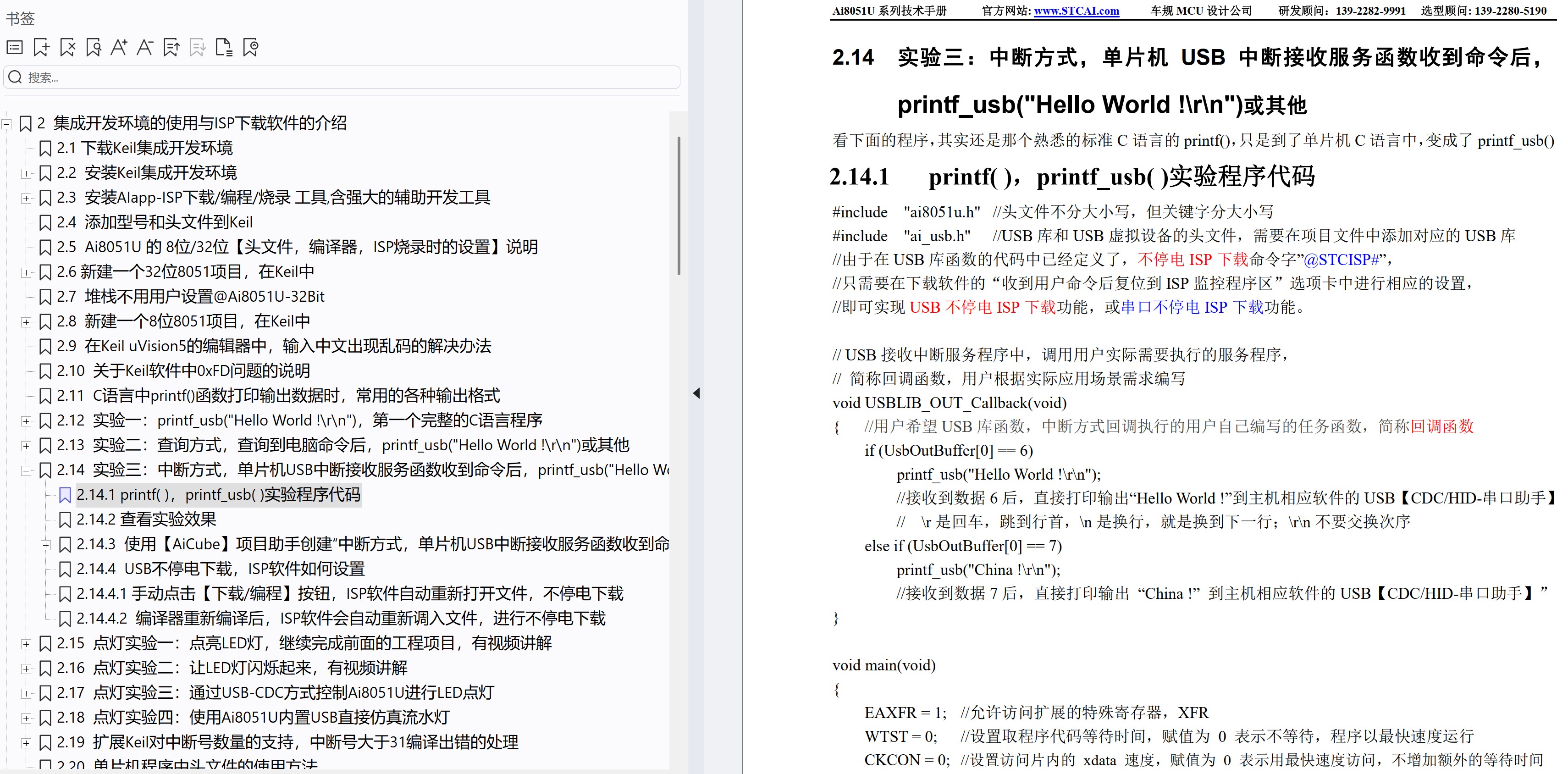

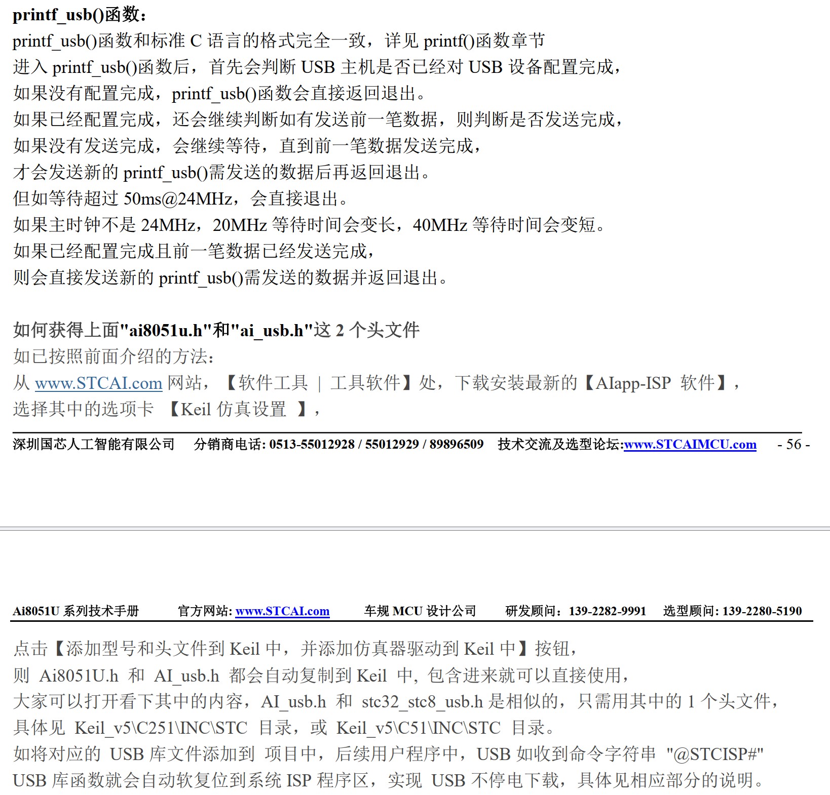

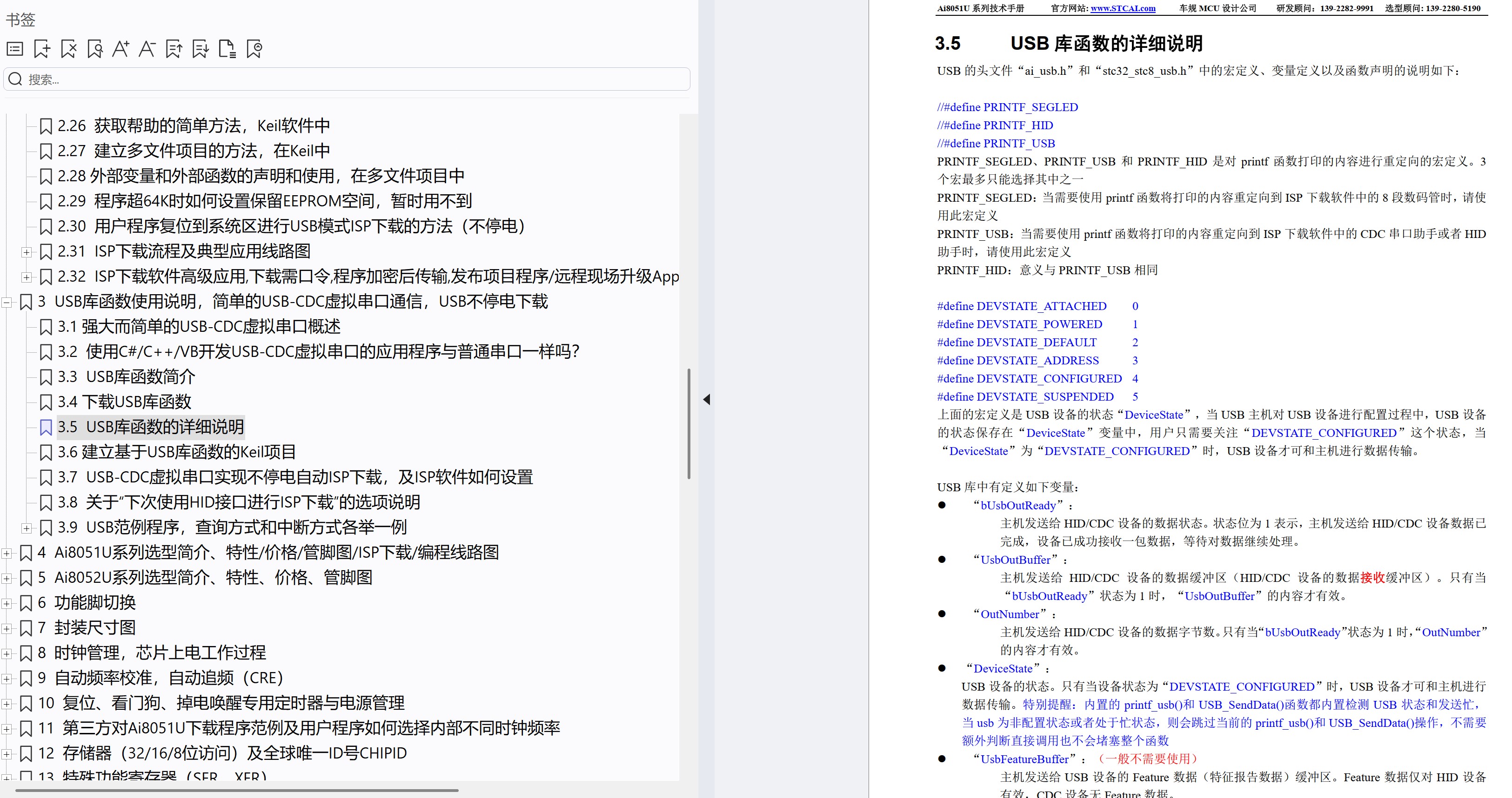

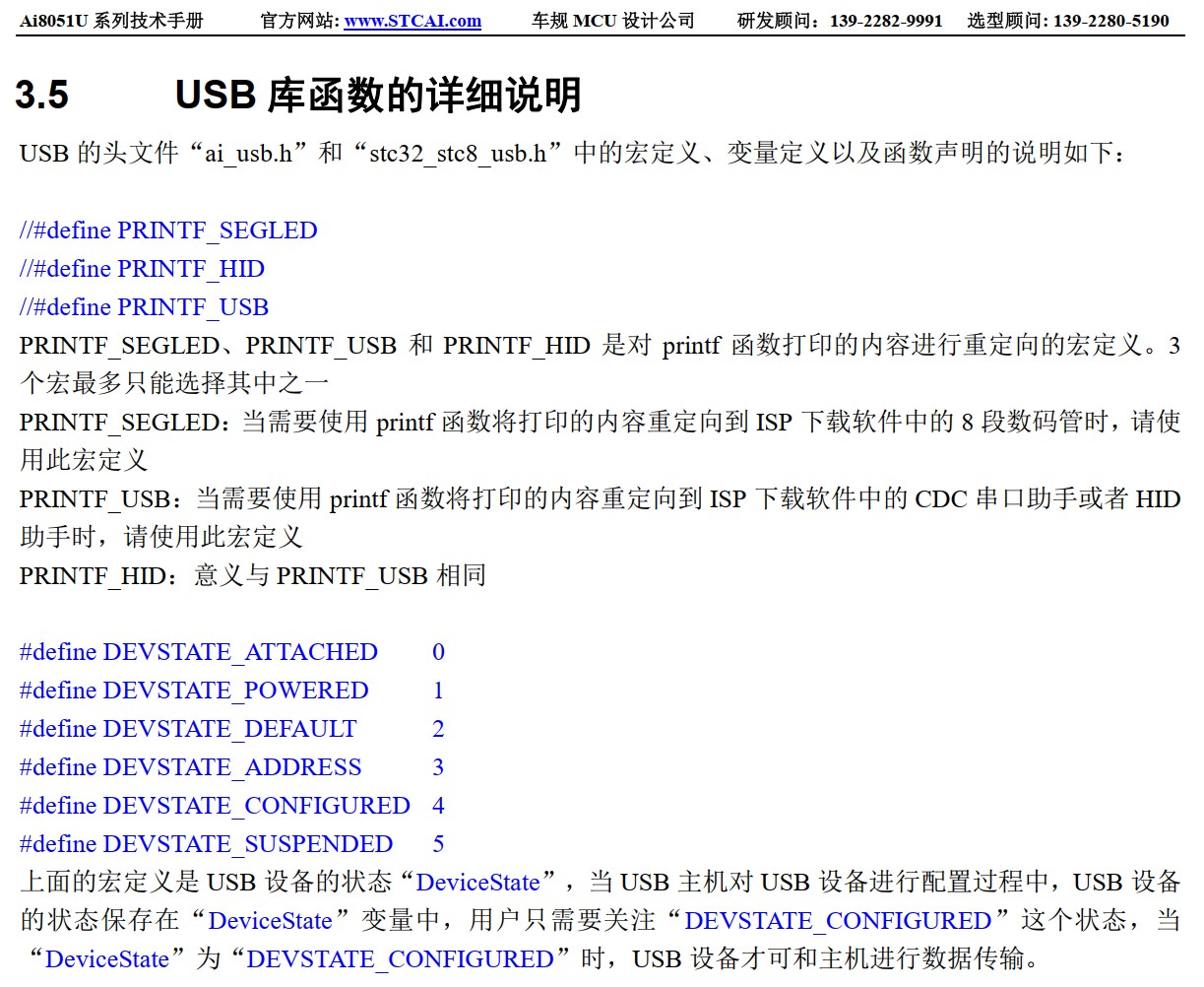

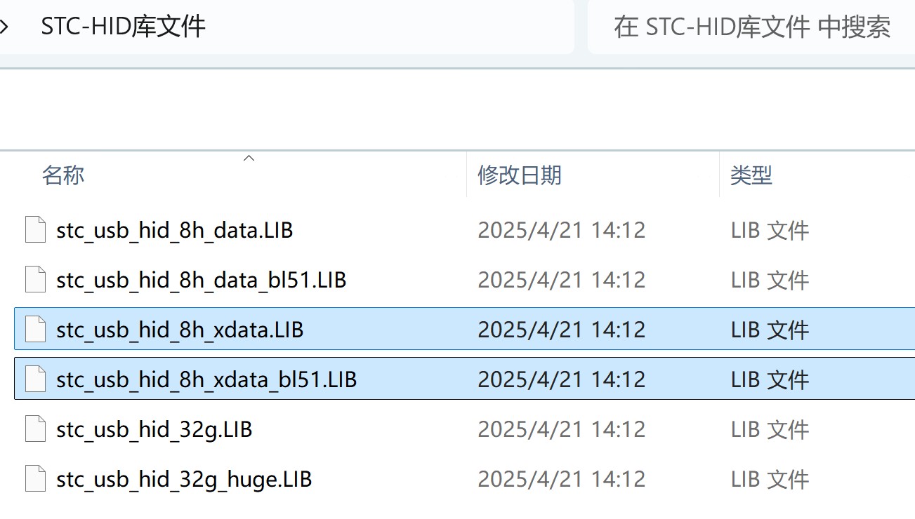

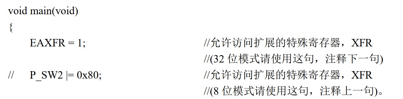

发表于 2025-4-28 10:31:54 | 显示全部楼层
这个问题,我们已注意到,已系统性解决
1,用最新的USB库
2,参考我们最新的AI8051U的参考程序和说明来改
1,用最新的USB库
深圳国芯人工智能有限公司-库函数

这个问题之前我使用的delayms来解决的.现在官方的新库没有这个问题.直接用.
