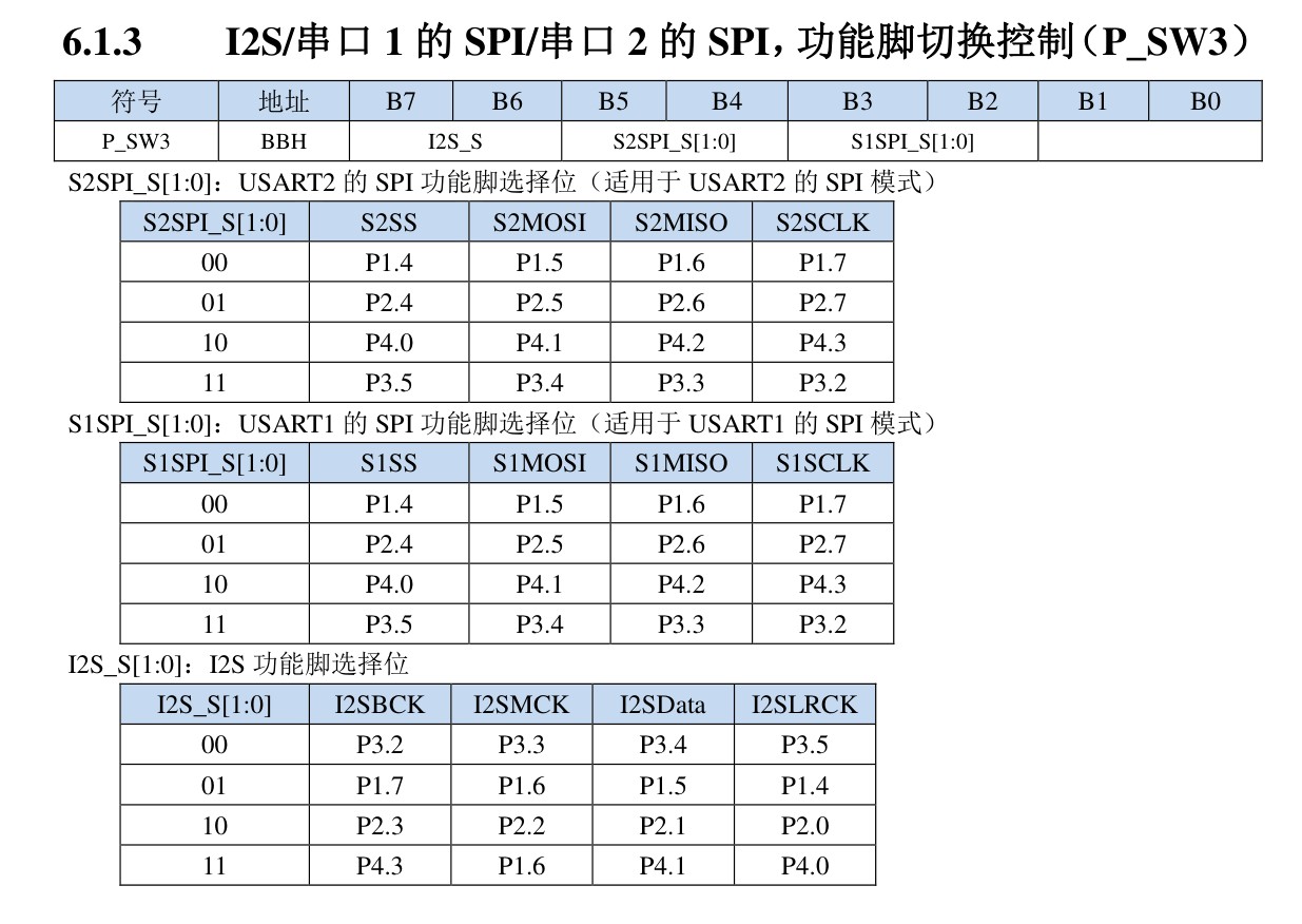

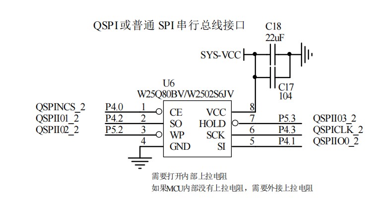

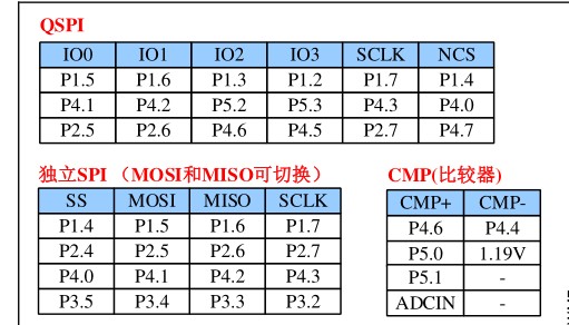

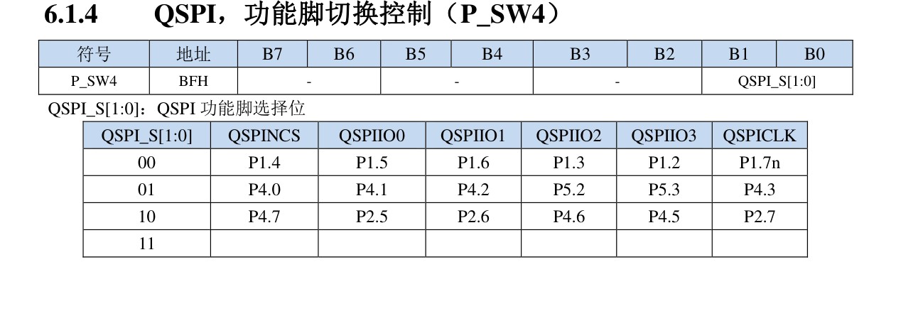

连线可参考实验箱电路原理图,只是替换功能分组而已:
切换引脚复用记得修改功能脚切换寄存器和IO模式:
