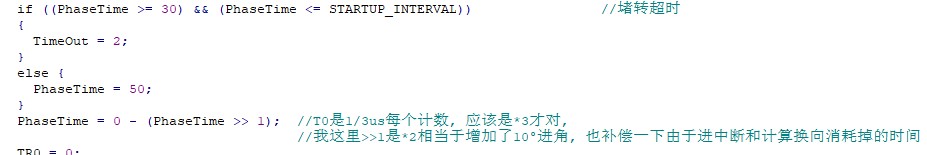

刚入门,有个疑惑,代码中这段:“PhaseTime = 0 - (PhaseTime >> 1); ”是不是会数据溢出?运算结果不是小于等于0吗?有点看不懂。
