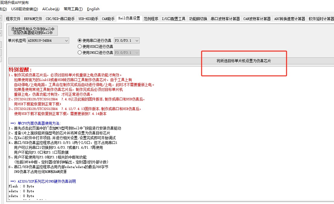

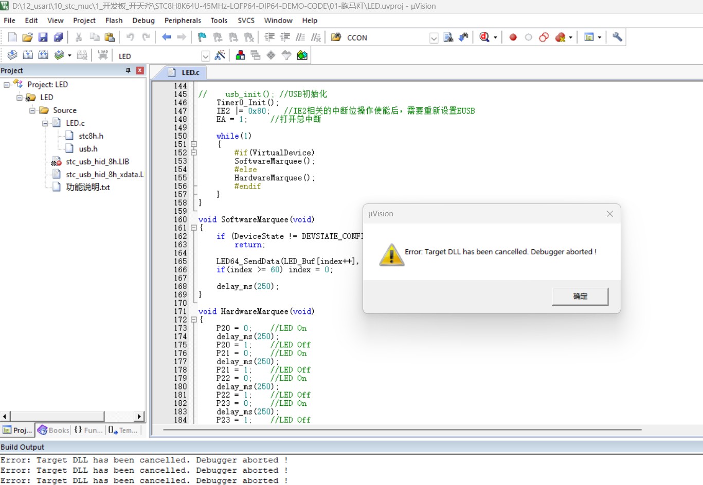

这个工程是你们STC的DEMO
看下上面的仿真教程。 和工程没关系,要先将芯片制作为仿真芯片,芯片重新上电,再用keil仿真功能  详情 回复 发表于 2025-4-28 08:48

有没有技术联系方式

发表于 2025-4-28 08:48:28 | 显示全部楼层
赵*** 发表于 2025-4-28 08:41
这个工程是你们STC的DEMO
看下上面的仿真教程。

发表于 2025-4-28 09:47:10 | 显示全部楼层
提示信息指出你keil仿真设置里面选择的接口跟仿真工具对应的接口不一致,或者仿真工具接口被占用。
论坛仿真版块有不同接口仿真的教学帖子,根据自身选择的仿真接口类型选择对应的帖子参考:
https://www.stcaimcu.com/forum-42-1.html
此外“教学视频”里面也有仿真演示视频可参考:
