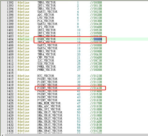

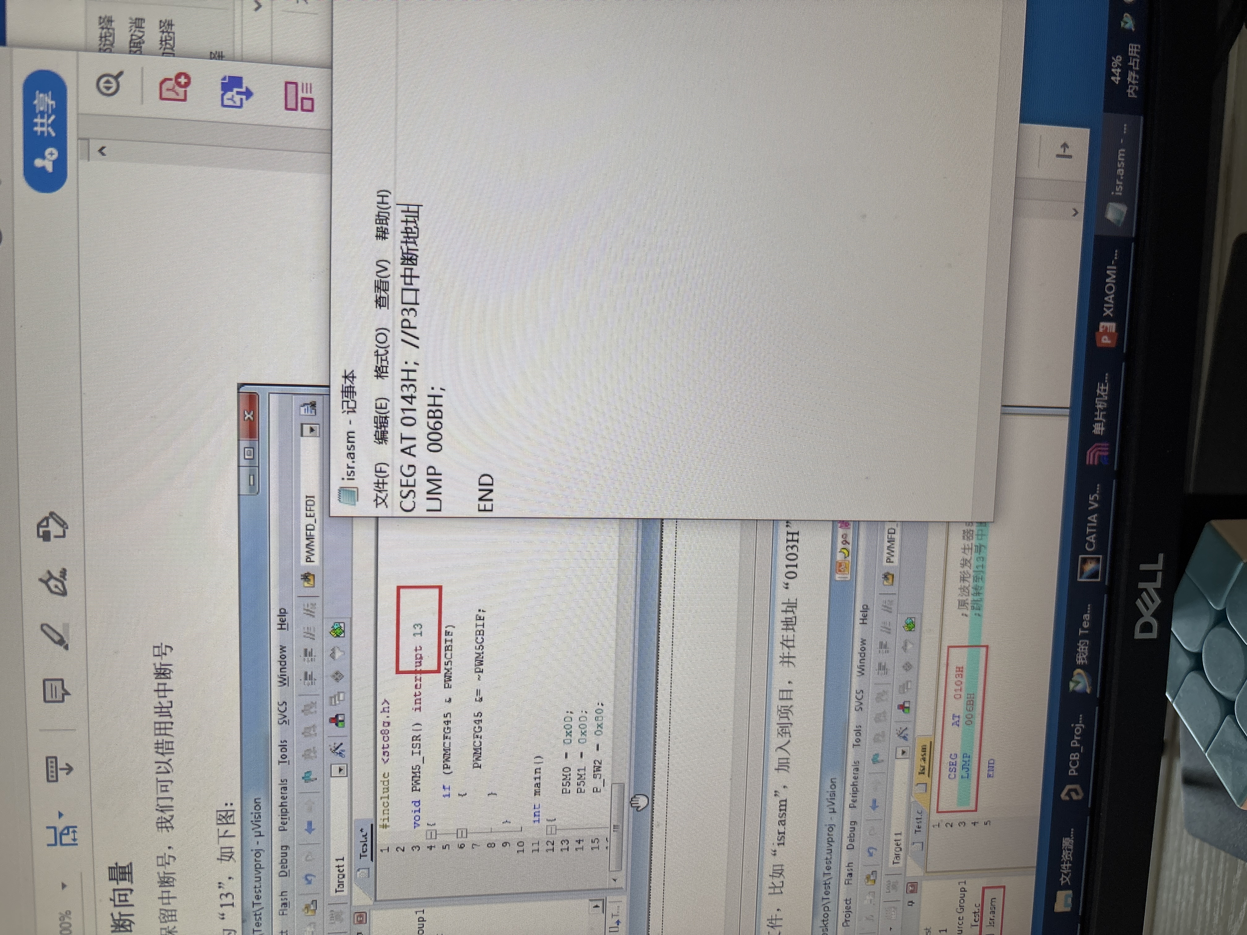

发表于 2025-4-27 10:21:02 来自手机 | 显示全部楼层
ercircle 发表于 2025-4-27 09:43
有处理中断跳转吗?
这是在哪截图
您没看完四楼的建议章节, [attachimg]95405[/attachimg] 006BH是中断13 0143H是P3 IO中断 [attachimg]95407[/attachimg]  详情 回复 发表于 2025-4-27 10:25

发表于 2025-4-27 10:25:39 | 显示全部楼层
您没看完四楼的建议章节,
006BH是中断13
0143H是P3 IO中断

发表于 2025-4-27 10:36:02 来自手机 | 显示全部楼层
ercircle 发表于 2025-4-27 10:25
您没看完四楼的建议章节,
把这个加到主程序文件里不需要包含啥的就可以正常跳转中断了吗
需要主工程添加,重新编译 [attachimg]95414[/attachimg]  详情 回复 发表于 2025-4-27 10:38

发表于 2025-4-27 10:38:16 | 显示全部楼层
需要主工程添加,重新编译
