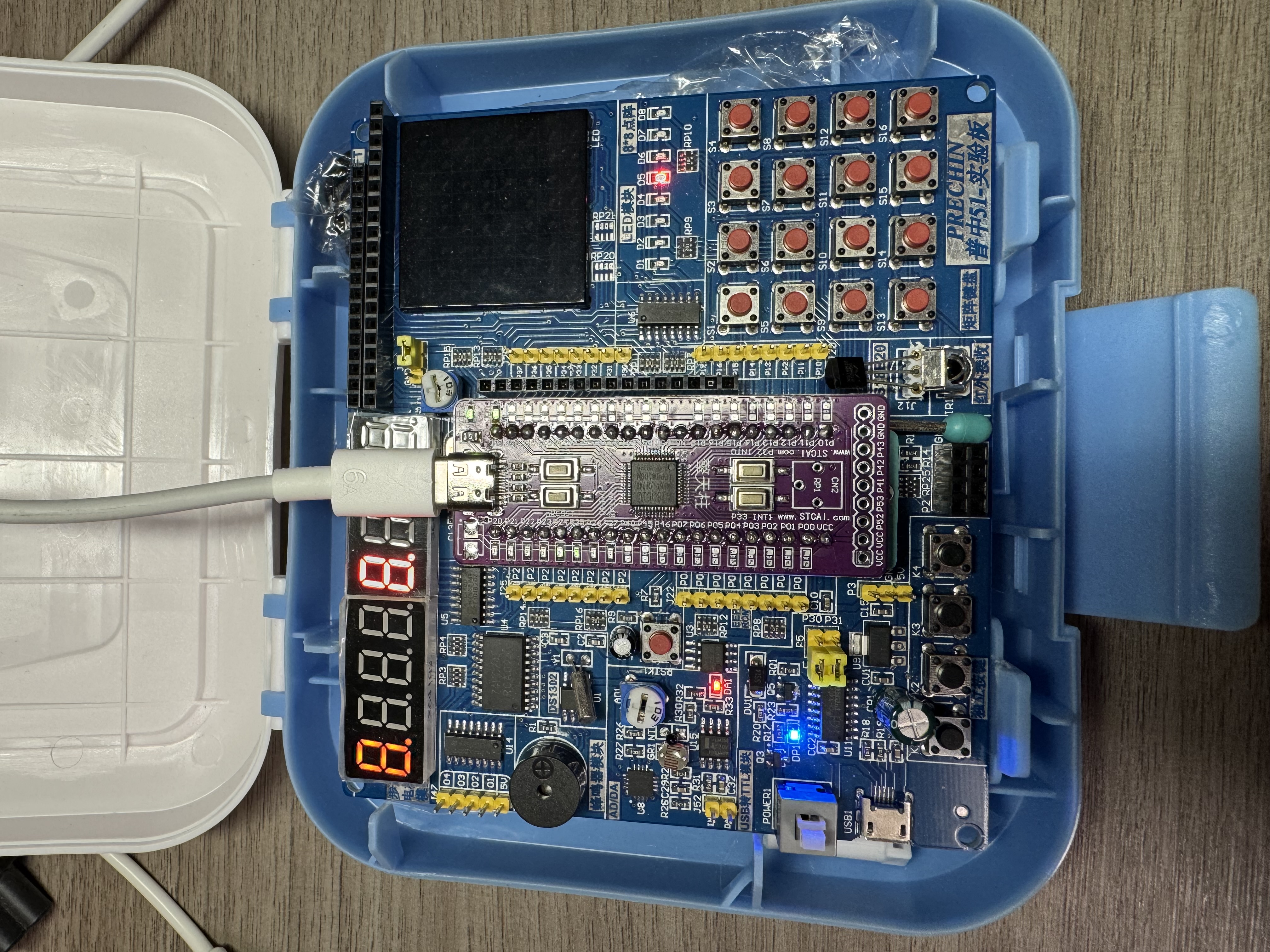

因为新注册论坛会员,成功领到了擎天柱开发板。这个也能完美地插在我的开发板上,可以替代DIP40的AI8051U和USB转杜邦线了,桌面整洁了许多,开心。本集主要是C语言知识复习,算是温故而知新吧。

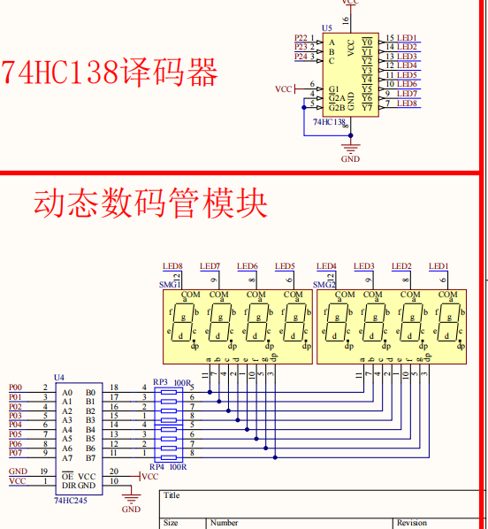

普中开发板上的数码管是由74HC138和74HC245两颗芯片共同控制的,和STC实验箱用一颗74HC595控制的情况不一样。
不过还是通过这集视频了解到ISP字库工具里居然有个LED数码管工具,可以用来生成数码管数组,这个以前一直都没发现。看起来ISP总能带一些惊喜。

  42. void digit_show(u8 num, u8 digit, u8 dot){
  43.         switch(digit){
  44.                 case 1:P22=0;P23=0;P24=0;break;
  45.                 case 5:P22=0;P23=0;P24=1;break;
  46.                 case 3:P22=0;P23=1;P24=0;break;
  47.                 case 7:P22=0;P23=1;P24=1;break;
  48.                 case 2:P22=1;P23=0;P24=0;break;
  49.                 case 6:P22=1;P23=0;P24=1;break;
  50.                 case 4:P22=1;P23=1;P24=0;break;
  51.                 case 8:P22=1;P23=1;P24=1;break;
  52.         }
  53.         if(dot)
  54.                 P0=nixie[num]|0x80;
  55.         else
  56.                 P0=nixie[num];
  57. }
