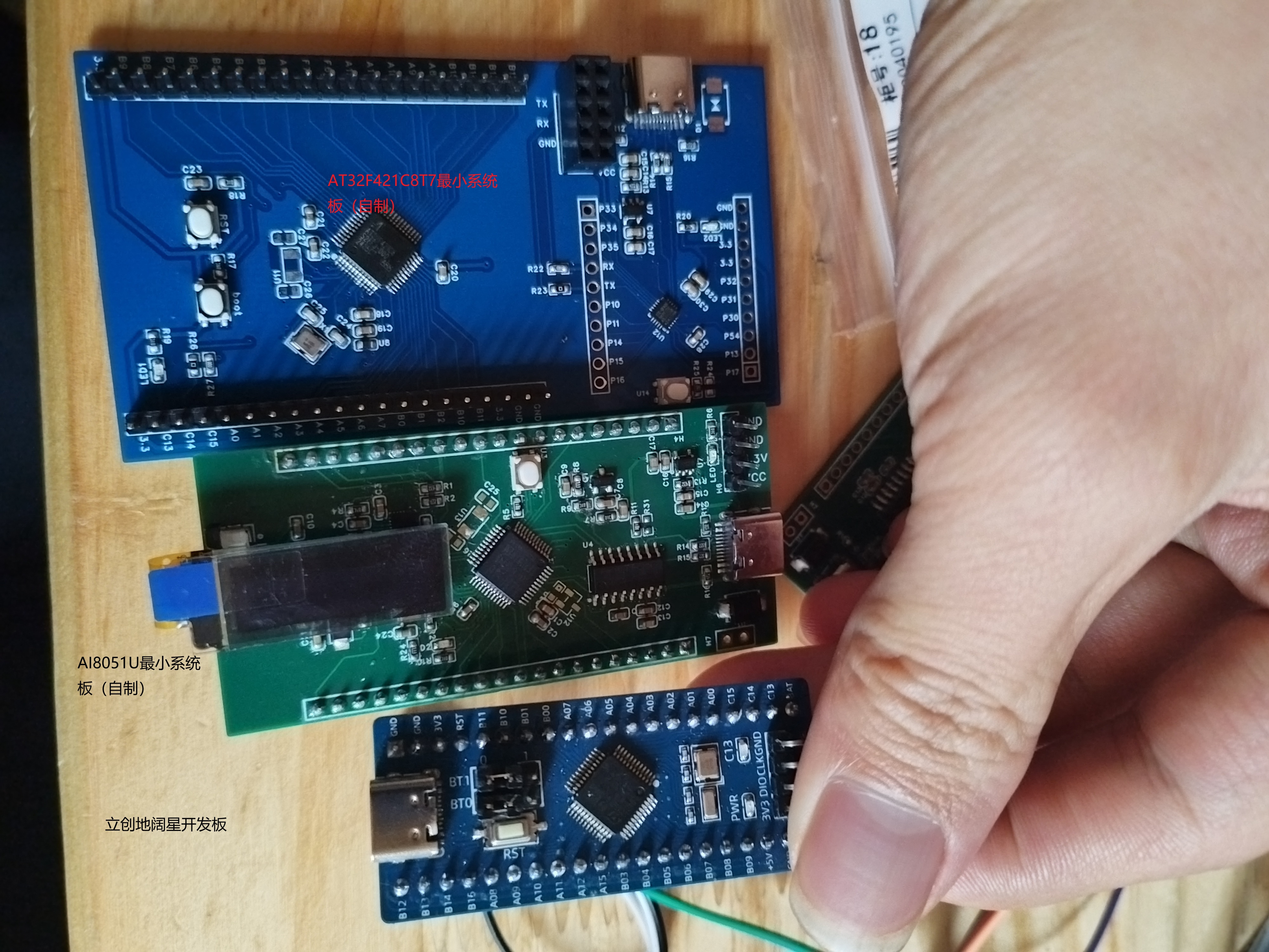

测试平台介绍
  • STM32F103C8T6是嘉立创地阔星最小系统板
  • AT32F421C8T7最小系统板(自制)
  • AI8051U最小系统板(自制)

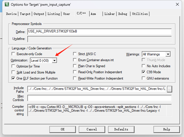

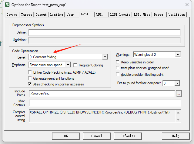

    • 使用PWM输入捕获上升沿和下降沿,测一个IO高点电平的宽度。得到计算时间,在需要计算的部分,令一个IO为高电平,计算结束之后,使这个IO为低电平。使用PWM输入捕获这个引脚的电平,在定时器中断内部输出计数值。定时器分频之后的计数频率为1Mhz即可。比如STM32定时器的定时器输入频率为72Mhz,那么就需要定时器分频系数为71,AT32的定时器输入频率为120Mhz,那么就需要分频系数为119,AI8051U同理。
    • 编译器编译优化关闭,都为-O0

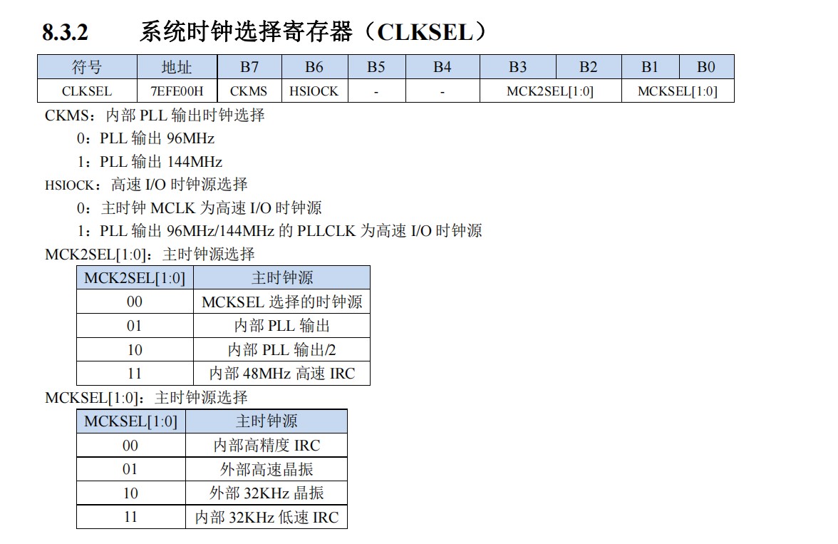

请问FPU怎么配置跑108MHZ,PLL输出时钟可以选96MHZ和144MHZ,是需要倍频之类的操作吗

MDU32D和DPU32的时钟源和分频可以配置吗,只找到了相应计算所需的时钟数。
MDU32D与系统时钟跑相同的频率,无法更改。 DPU32为AI8052U才搭载的,目前尚未开售,同样也是运行于系统相同的时钟  详情 回复 发表于 2025-8-30 18:28
