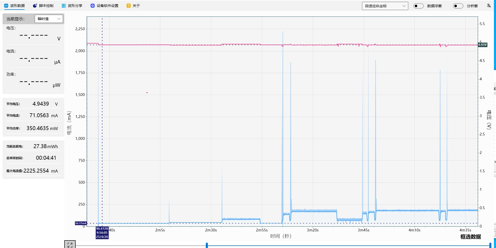

实验箱是5V供电的,内部转3.3V [attachimg]95282[/attachimg] 拿我19.9功率计做了个小实验,对比【Link1D】和【USB转双串口】两个下载器差异,负载是Ai8051U实验箱。 下载器由功率计单独供电,电脑仅连接下载器D+D-  详情 回复 发表于 2025-4-26 10:19

发表于 2025-4-26 10:19:02 | 显示全部楼层
神*** 发表于 2025-4-25 23:05
AI8051U实验箱是 3.3V 供电,
你给 5V 可能哪保护了,所以下载程序有时不正常
实验箱是5V供电的,内部转3.3V
下载器由功率计单独供电,电脑仅连接下载器D+D-GND(带开关USB线的妙用):
【Link1D】:电流峰值2225mA,触发下载时平均电流180mA
【USB转双串口】:电流峰值1164mA,触发下载时平均电流83mA
Link1D+实验箱应该是触发电脑USB保护了。
link1D.csv (96.87 MB, 下载次数: 113)
1to2.csv (61.04 MB, 下载次数: 109)

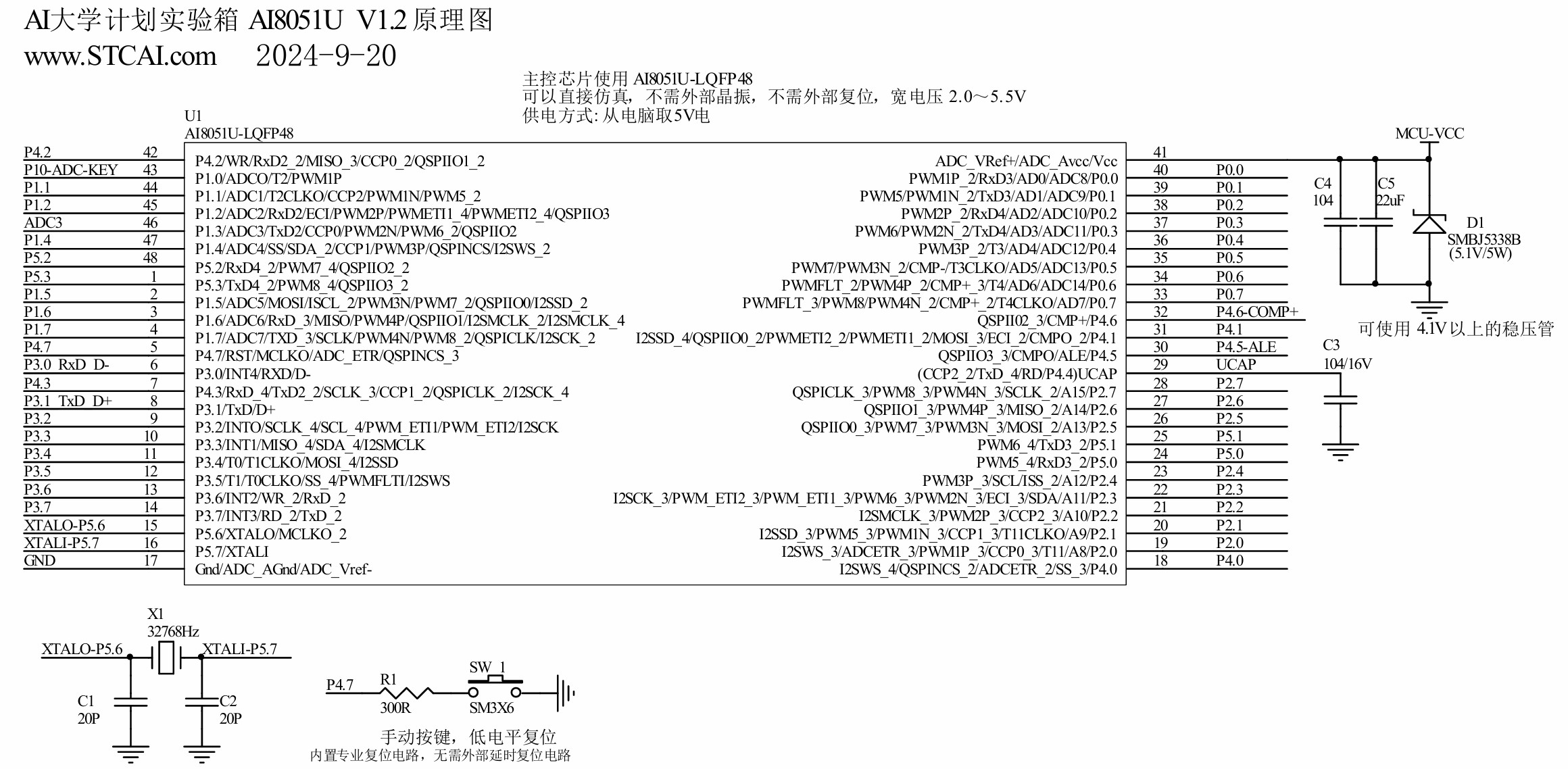

发表于 2025-4-26 10:44:12 | 显示全部楼层
AI8051U实验箱是 3.3V 供电,MCU这用的 5W/5.1V稳压管
给 5V,下面这个 5.1V的稳压管,可能 4.8V 就启动了,
那电源部分可能会打不过这个 5W/5.1V稳压管
5.1V稳压管的启动电压是 4.8V ~ 5.4V 之间,
遇到 4.8V启动的,那5V电源就啥了
和这个二极管没关系的 MCU-VCC是ME6231 LDO供的,是3.3V, 除非谁给BAT接口接个5V,否则触发不了二极管保护的。 帖子里说的5V是实验箱TYPEA\TYPEC\LINK1D接口三个供电口的5V,是ME6231的输入  详情 回复 发表于 2025-4-26 11:37

发表于 2025-4-26 11:37:06 | 显示全部楼层
给 5V,下面这个 5.1V的稳压管,可能 4.8V 就启动了 ...
和这个二极管没关系的
MCU-VCC是 6231 LDO供的,是3.3V,
