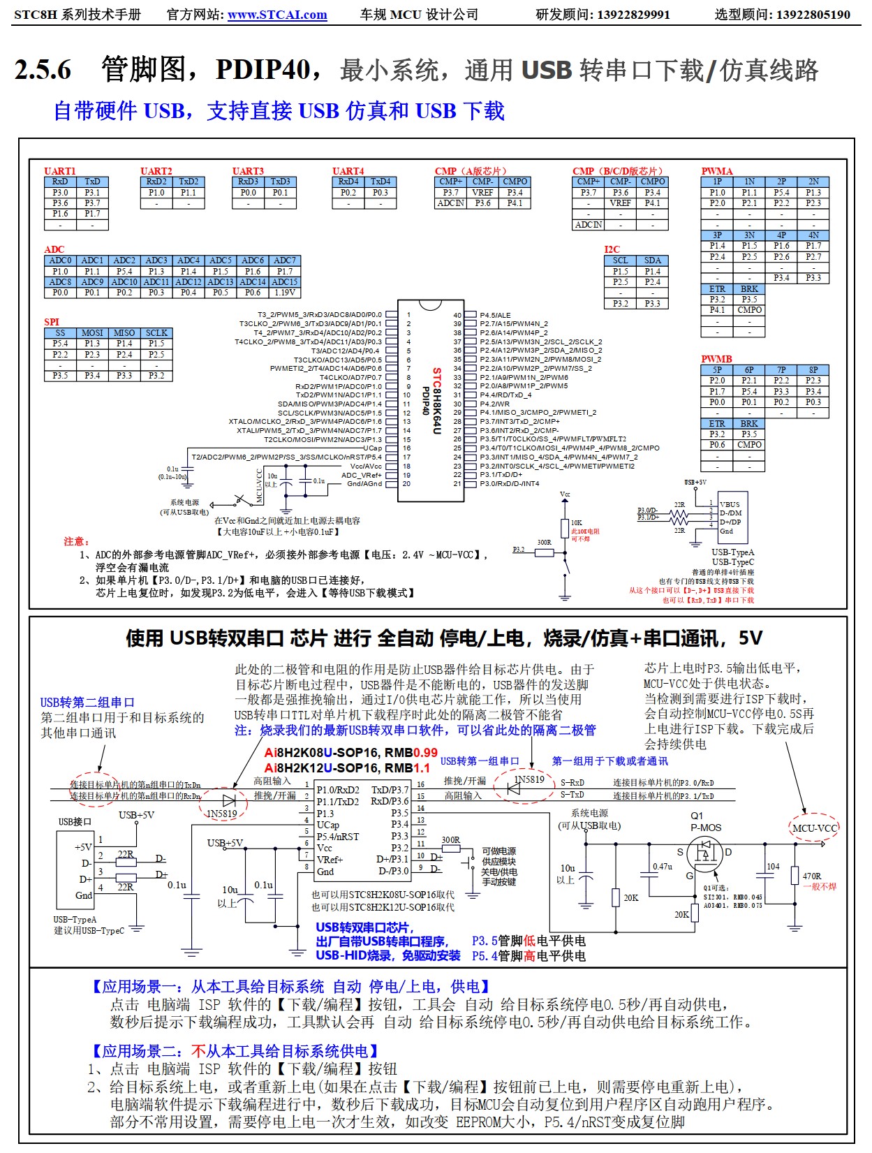

像ai8h8k64u单片机,自己画板子,usb下载程序时,p3.2对地必须设一个开关吗?不设开关,用老式usb转ttl行不行?

可以
用这个,免按开关免按P32,自动下载
https://www.stcaimcu.com/thread-11288-1-1.html

USB下载要求上电时P30、P31、P32为低电平
USB信号线接好,P30、P31就是低电平
P32需要外部按键
最后上电,才能进入USB下载状态
串口下载只要上电时P30、P31不为低电平,就和P32无关(串口下载P32不需要接按键)
