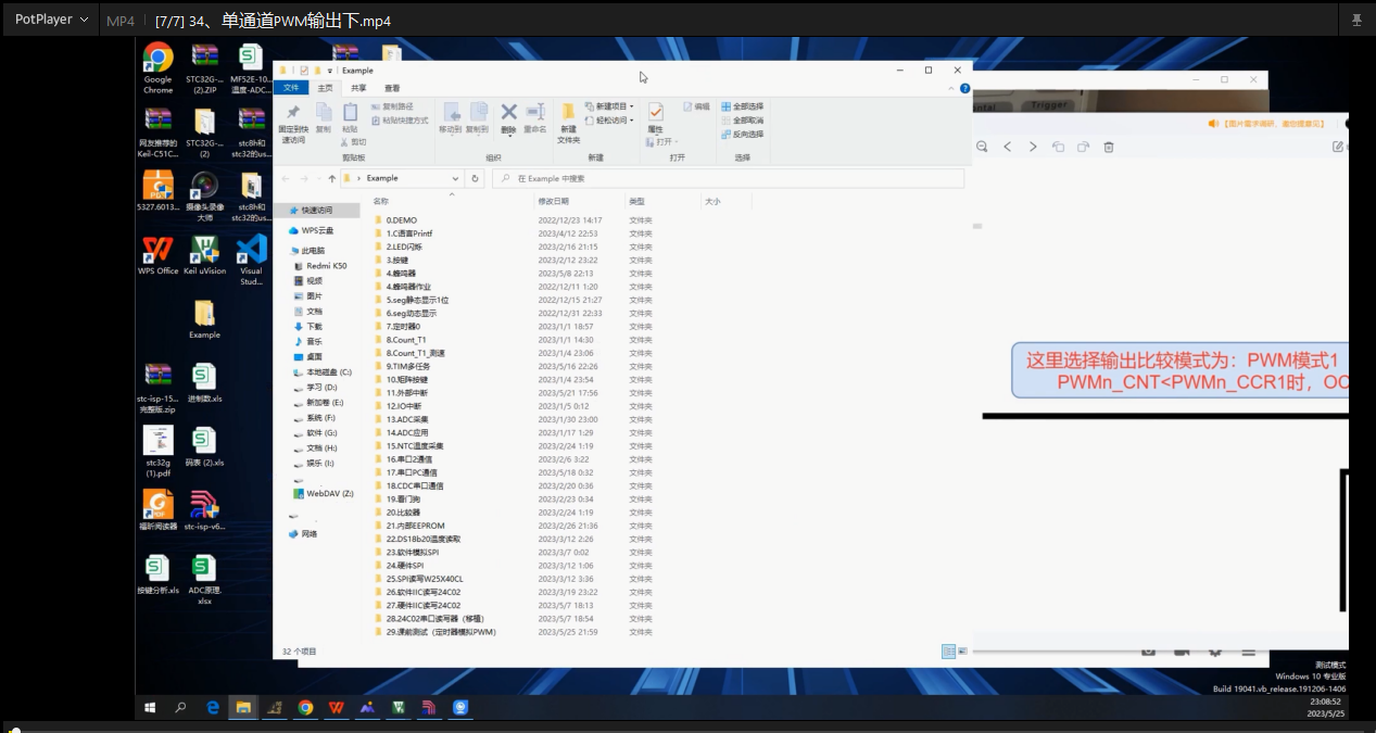

STC32G 屠龙刀PWMA捕捉方波周期占空比,还是相当准确的。

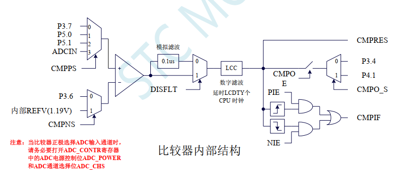

第二十四集:比较器
1、比较器结构图
2、比较器的寄存器配置。
3、可以使用内部比较源(1.19V)、也可自己设置外部比较源。

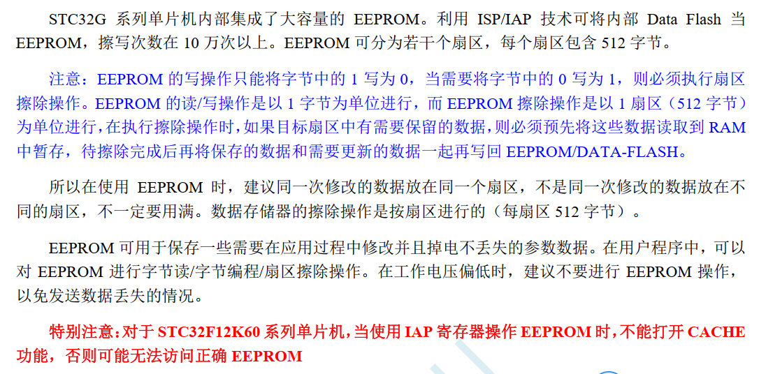

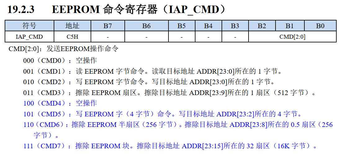

第二十五集、FLASH模拟EEPROM
