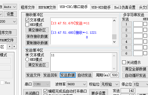

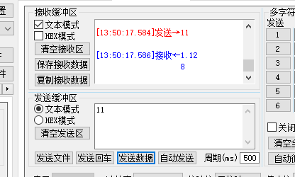

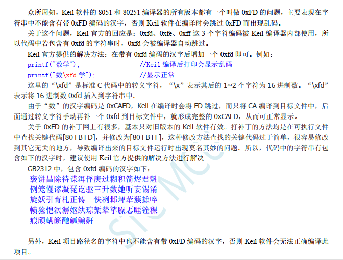

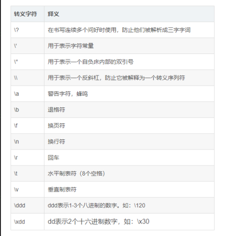

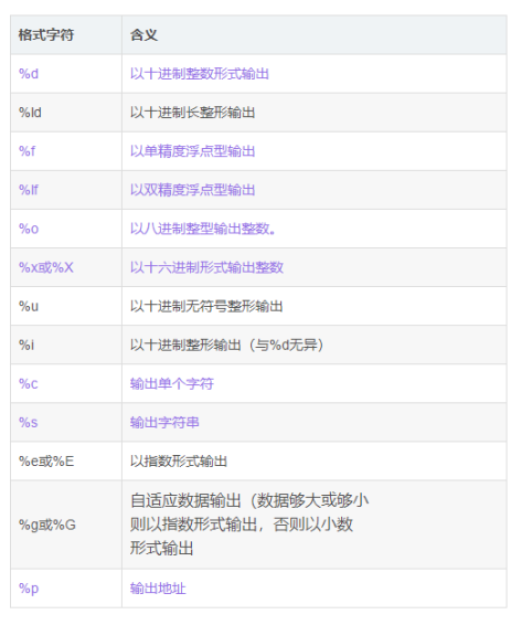

第五集:C语言运算符和进制数入门
明白了《printf函数》中各种符号表示的含义。
