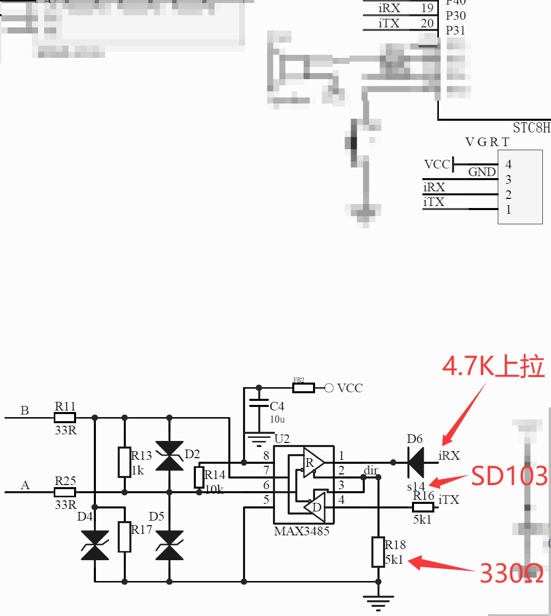

图纸见附件,MCU型号是STC8H8K32U,要实现在运行中更新程序upload 附件:rs485.pdf

问题分析:RS485实现不了程序下载
1. 问题描述
用户在使用STC8H8K32U MCU时,希望通过RS485接口实现在运行中更新程序,但遇到了无法实现程序下载的问题。图纸见附件rs485pdf。
2. 硬件设计检查
首先,我们需要检查硬件设计是否符合RS485通信的基本要求。RS485是一种差分信号通信协议,具有抗干扰能力强、传输距离远等优点。以下是硬件设计的关键点:
差分信号线:RS485使用A、B两条差分信号线进行数据传输。需要确保这两条线在PCB布局中走线对称,且长度一致,以减少信号反射和串扰。
终端电阻:在RS485总线的两端需要添加120Ω的终端电阻,以匹配传输线的特性阻抗,减少信号反射。
电源和地线:确保RS485收发器的电源和地线连接稳定,避免电源噪声对通信造成干扰。
ESD保护:在RS485接口处添加ESD保护器件,防止静电放电损坏收发器。
3. 软件设计检查
在硬件设计没有问题的情况下,我们需要检查软件设计是否满足程序下载的要求。以下是软件设计的关键点:
通信协议:确定RS485通信的协议,包括波特率、数据位、停止位、校验位等参数。确保MCU和上位机的通信参数一致。
程序下载协议:STC8H8K32U支持通过串口进行程序下载,需要确认是否支持通过RS485接口进行程序下载。如果不支持,可能需要通过串口转RS485模块进行转换。
程序更新流程:设计程序更新的流程,包括握手、数据传输、校验等步骤。确保每个步骤都能正确执行。
4. 调试步骤
如果硬件和软件设计都没有问题,但仍然无法实现程序下载,可以按照以下步骤进行调试:
检查电源和地线:使用示波器检查RS485收发器的电源和地线是否稳定,排除电源噪声的干扰。
检查差分信号:使用示波器检查A、B两条差分信号线的波形,确保信号质量良好,没有明显的失真或干扰。
检查终端电阻:使用万用表检查RS485总线两端的终端电阻是否正常,确保电阻值在120Ω左右。
检查通信参数:确认MCU和上位机的通信参数一致,包括波特率、数据位、停止位、校验位等。
检查程序下载协议:确认STC8H8K32U是否支持通过RS485接口进行程序下载,如果不支持,可能需要通过串口转RS485模块进行转换。
5. 解决方案
根据以上分析,如果硬件和软件设计都没有问题,但仍然无法实现程序下载,可以尝试以下解决方案:
使用串口转RS485模块:如果STC8H8K32U不支持通过RS485接口进行程序下载,可以使用串口转RS485模块进行转换,将串口信号转换为RS485信号。
优化硬件设计:检查并优化RS485接口的硬件设计,确保差分信号线走线对称,终端电阻正确,电源和地线稳定。
优化软件设计:检查并优化程序下载的软件设计,确保通信协议和程序更新流程正确无误。
6. 总结
通过以上分析和调试步骤,我们可以逐步排查RS485实现不了程序下载的问题。首先检查硬件设计是否符合RS485通信的基本要求,然后检查软件设计是否满足程序下载的要求,最后通过调试步骤逐步排查问题。如果仍然无法解决问题,可以尝试使用串口转RS485模块进行转换,或者优化硬件和软件设计。
希望以上分析能够帮助您解决RS485实现不了程序下载的问题。如果还有其他问题,欢迎继续咨询。

下拉要电阻这么小吗?正常能通信的交换数据的,485应没问题。是不是也要特定的485才能更新?

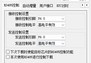

发表于 2025-4-25 13:15:59 | 显示全部楼层
要设置这玩意儿吧

发表于 2025-4-25 16:16:53 | 显示全部楼层
有设置控制IO
