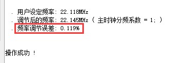

使用任何第三方下载器(如CH340)下载,可靠性和稳定性不做任何保证,如非要用,需要上传下载器的原理图分析

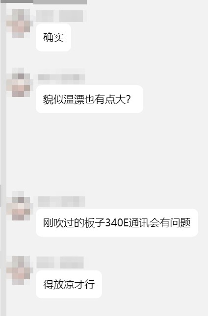

目前已知的问题,CH340N、CH340C等无外部晶振的USB转串口,内部RC时钟太差,误差高达1.3%,温飘也很大(如图)
如果还选择了动态调节IRC频率,会影响被下载单片机的主频精度,STC单片机的内部高频时钟动态调节精度高达0.2%
不能使用低精度的时钟校准高精度的时钟(动态调节IRC频率就是根据串口波特率校准时钟)

0.2%的精度你是从哪里看到的0.0 手册里面写的正负1% 左右
室温(25℃)下的动态调节(根据串口波特率调整主时钟频率)精度,不是指温飘  详情 回复 发表于 2025-4-24 22:26

楼主上面的说法总有一种怪怪的感觉,,
