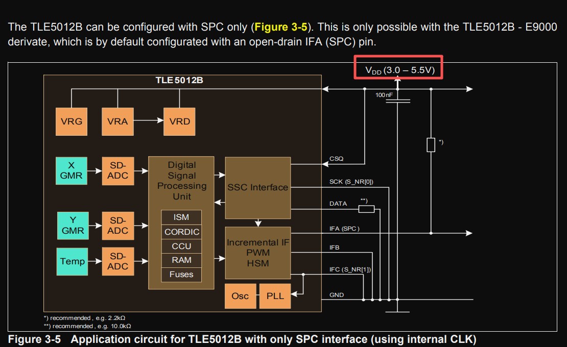

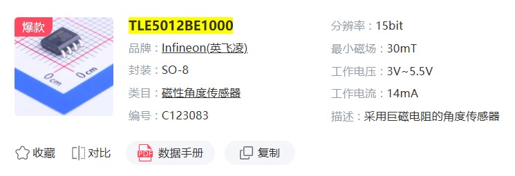

焊接了十几片,发现老是烧TLE5012BE1000,查了下好像是78L05电压超标了,5012适配电压是3.3V,实际供电达到了4.98-5V,除了少量体质好的还没烧,其他全挂了,5012烧毁后导致PWM输出异常,306NH也挂了一批。。  可能买的5012都是便宜货,总体体质差一些。我感觉78L05换成78L33会更好一些
[attachimg]136440[/attachimg] [attachimg]136441[/attachimg] 兼容5V啊,我用着没问题的。  详情 回复 发表于 2026-4-26 20:48

兼容5V啊,我用着没问题的。

那估计是我买的那家店是翻新片。。。
