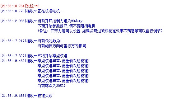

王工,我尝试驱动40mm暴力风机时,进入电机校准,在零点定位前都能正常转动。程序一进零点定位,电机就60°左右来回抖动,几秒后就报零点校准异常。电压是12v,磁铁是经向磁铁,距离磁编码器也小于2mm。麻烦您帮忙看下,谢谢
这个可能是由于电机本身齿槽效应导致的,就是在某几个角度会特别的难以转动。 可以尝试增加开环驱动占空比,用更强的力矩去定位,就行了  详情 回复 发表于 2025-9-20 00:45

Aa*** 发表于 2025-9-19 21:48
王工,我尝试驱动40mm暴力风机时,进入电机校准,在零点定位前都能正常转动。程序一进零点定位,电机就60° ...

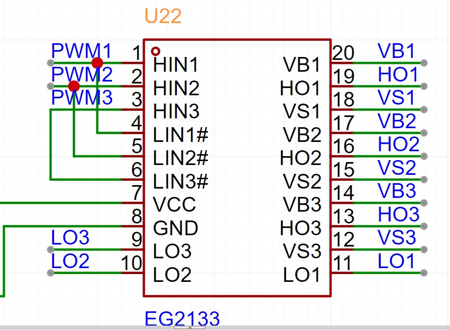

王*** 发表于 2025-9-16 21:20
因为这两个输入的信号有效是相反的。所以PWM1给1的时候,HIN=1,/LIN=1,实际的输出就是HIN=1,LIN=0,正 ...
ok了解谢谢大佬
