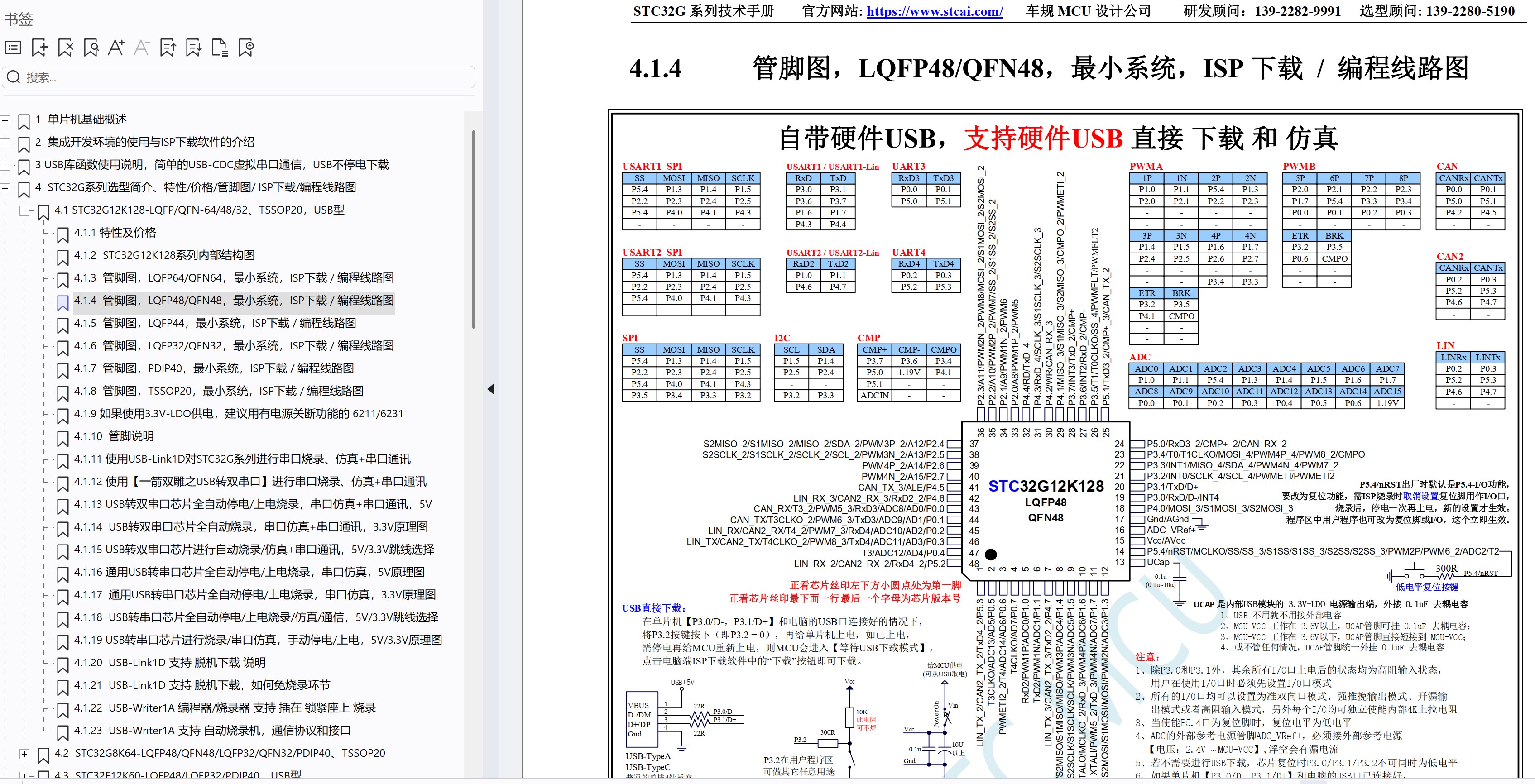

发表于 2025-9-9 12:07:12 | 显示全部楼层
感谢回复,再请教一个问题。
如果我用V2版本,用STC32G12K128平替可以吗?
引脚能兼容吗
866
25172
发表于 2025-9-9 12:55:56 | 显示全部楼层
管脚兼容

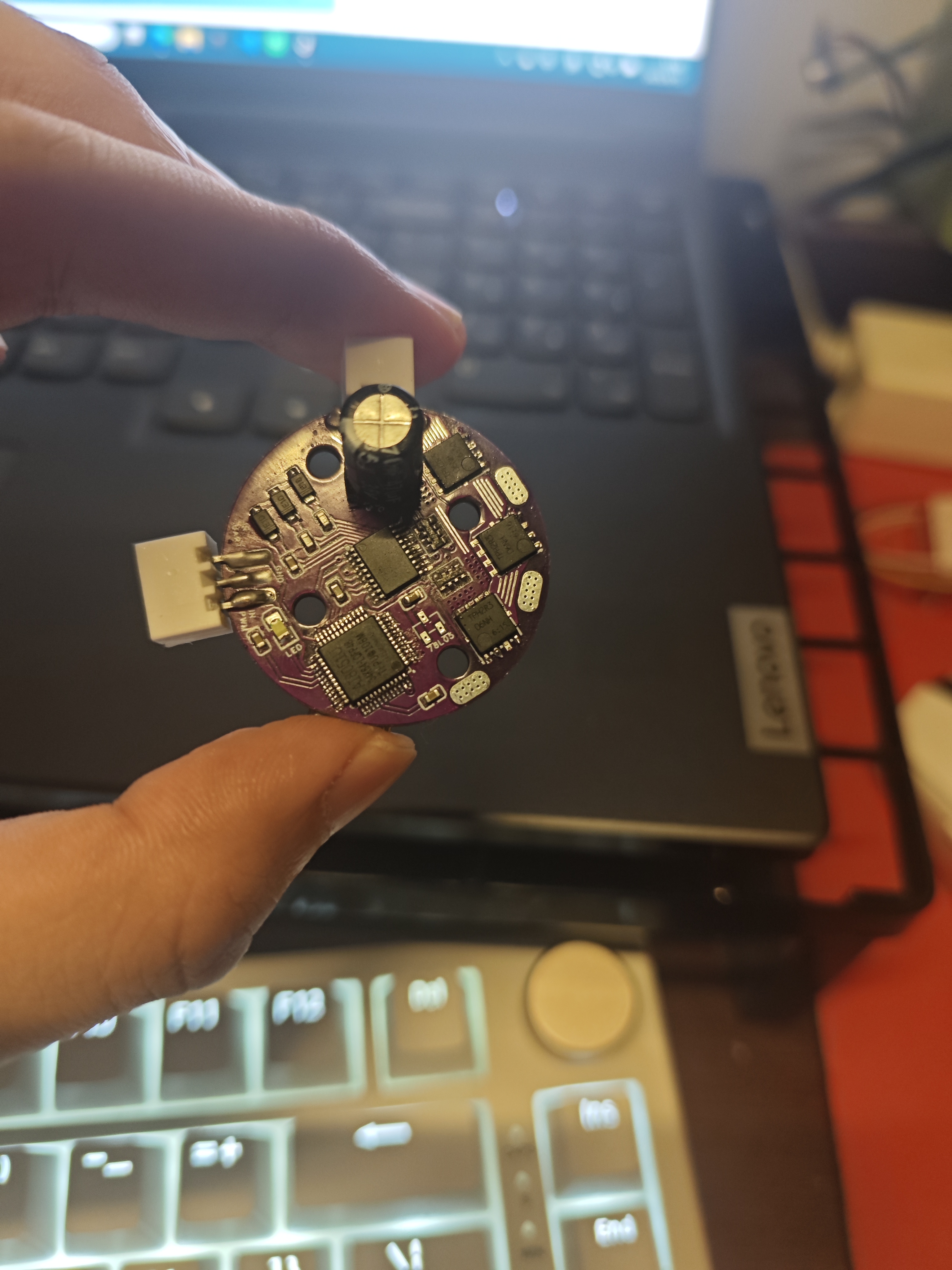

发表于 2025-9-13 17:50:07 | 显示全部楼层
