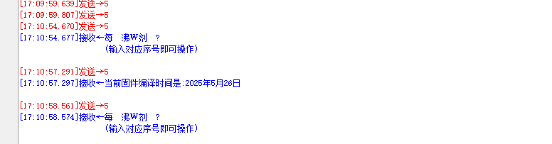

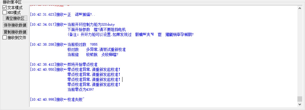

发表于 2025-9-6 17:56:55 | 显示全部楼层
[quote][size=2][url=forum.php?mod=redirect&goto=findpost&pid=185304&ptid=17266][color=#999999]王昱顺 发表于 2025-9-6 17:50[/color][/url][/size] 考虑是否是烧录时选择的频率不对?[/quote]
image.png这个是我重新编译过的,然后上一个版本用的压缩包里面的那个hex文件,我一直发送2,没有返回值,就烧了一个EG2133
测试的时候请将电流限制给的小一点,或者不接入电机。 同时,是否有焊接电源部分的电解电容?一般不焊接电解电容会导致烧毁栅极驱动。因为存在电压尖峰冲击  详情 回复 发表于 2025-9-6 18:01

发表于 2025-9-6 18:01:23 | 显示全部楼层
小垃圾 发表于 2025-9-6 17:56
这个是我重新编译过的,然后上一个版本用的压缩包里面的那个hex文件,我一直发送2,没有返回值,就烧了一 ...

发表于 2025-9-6 18:07:02 | 显示全部楼层
同时,是否有焊接电源部分的电解电容?一般不焊接 ...
没有电解电容 我想这这线性电源 应该没事
不行的,栅极驱动只有20V的耐压,给12V的电源,启动的时候从电机反冲的电压很容易超过24V。线性电源的反应速度一般也没有那么快。所以就会导致击穿。正常来说接上电容后,栅极驱动除了外部输入20V,其他情况很难损坏  详情 回复 发表于 2025-9-6 18:41

发表于 2025-9-6 18:41:44 | 显示全部楼层

发表于 2025-9-6 19:11:46 | 显示全部楼层
image.png他这个串口能收到数据,但是不完全能收到。就很怪。
