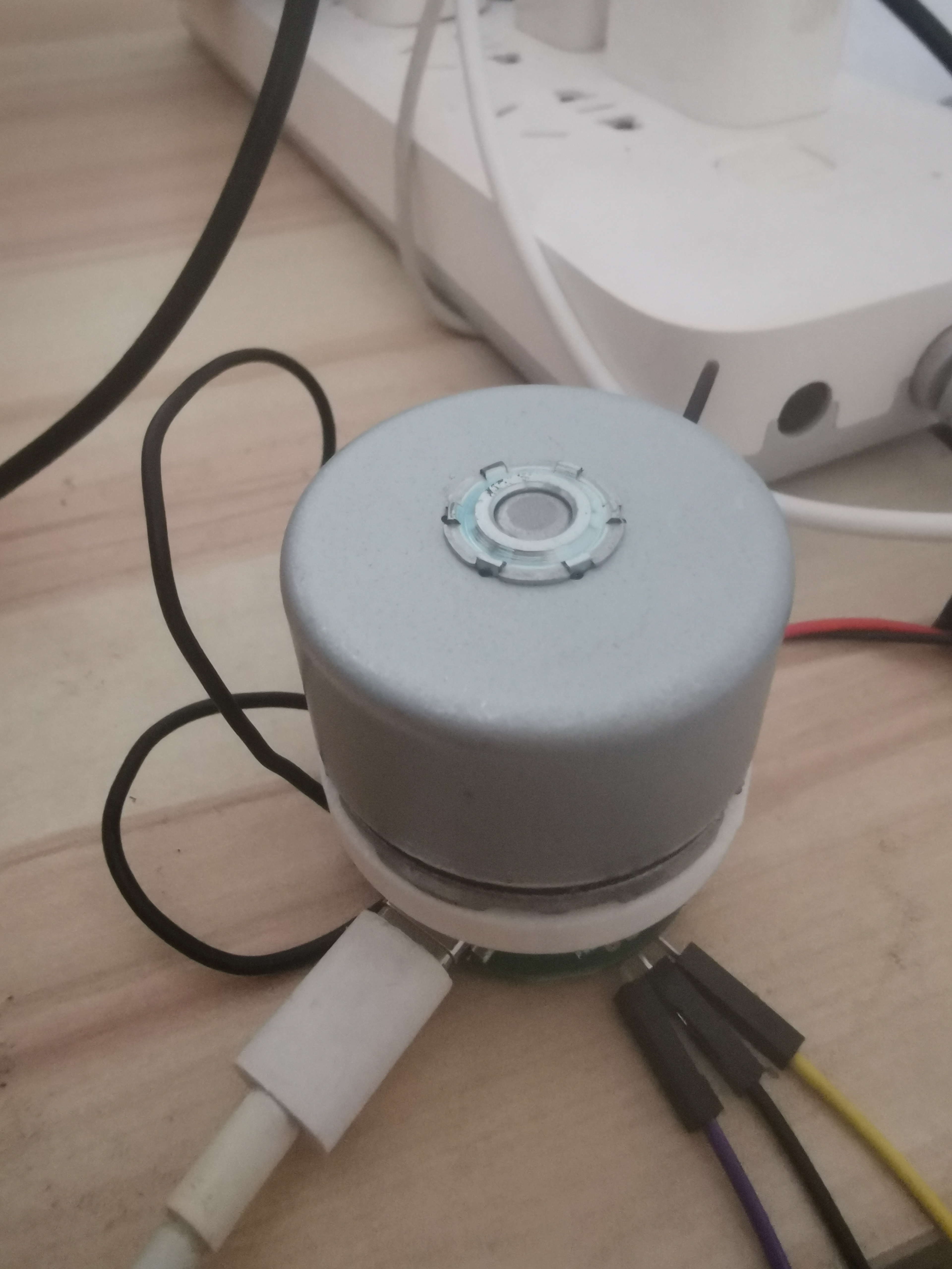

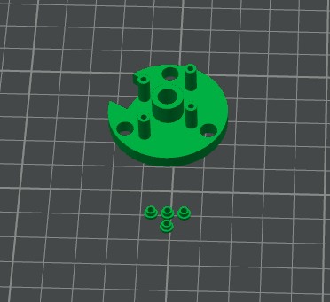

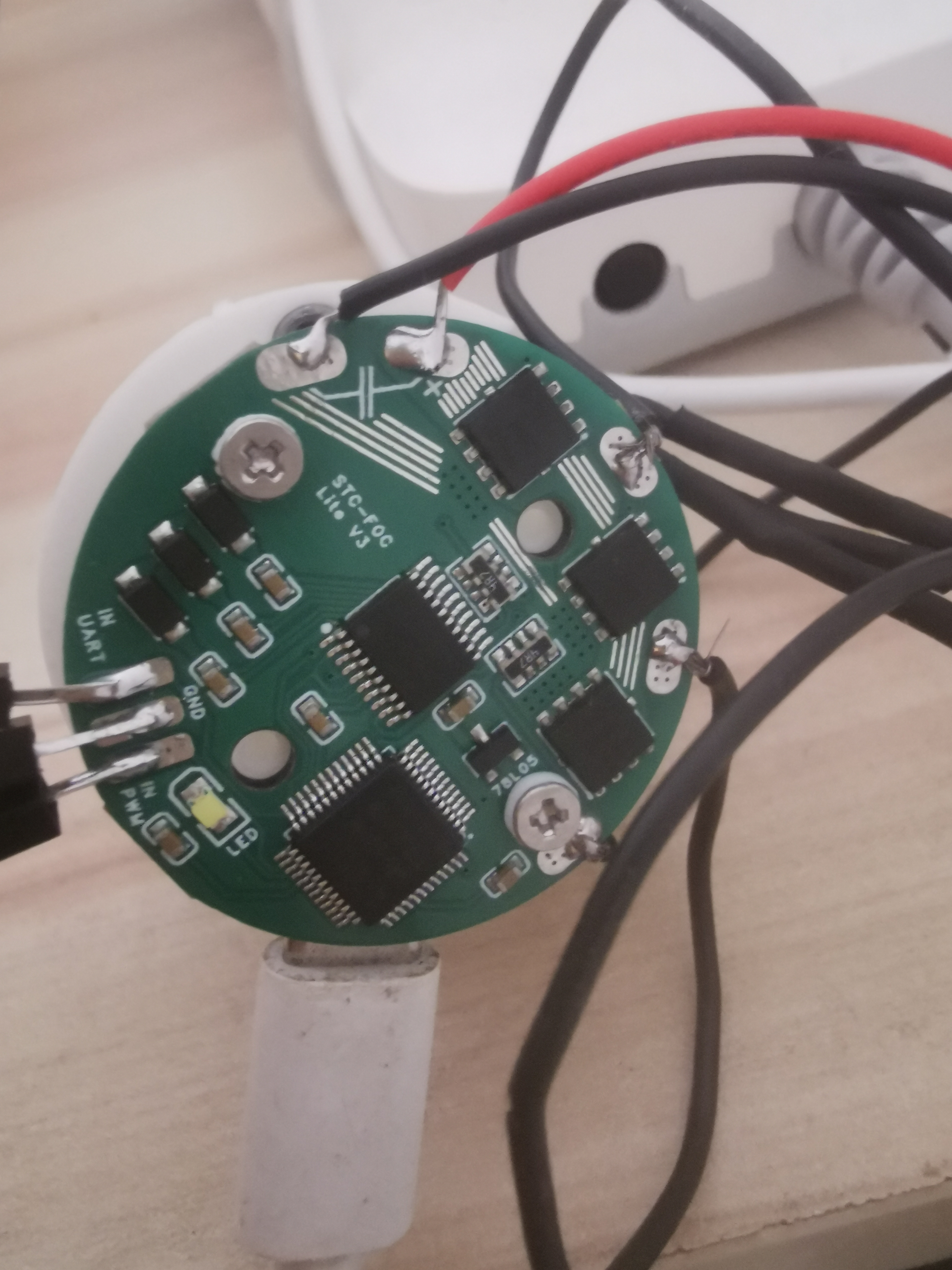

发表于 2025-5-24 16:26:16 | 显示全部楼层
非常感谢,自己设计了一个二手电机的转接支架。 使用了 M2配合设计的垫圈固定板子。接线测试了。  PWM还没有测试,测试了 再继续更新
电机链接 4块钱不到“https://item.taobao.com/item.htm?id=884413446075”
3D文件已经在附件中了
